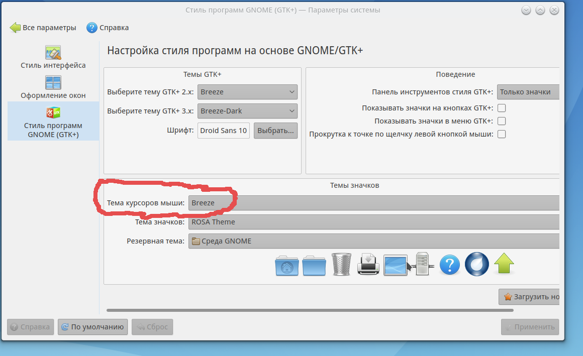

А почему курсоры разные в системе и в хромиуме, а в мозилле третьи, разве так должно быть??
Сначала внимания не обращал, потом поменял на плазменные курсоры и началась свистопляска

Менял, все перебирал, сначала вроде нормально, но после перезагрузки системы опять они возвращаются... блин, Бриз хочу везде

Юрий Пет писал(а): Зачем? у меня плазма, зачем мне четверокедные курсоры. На плазме должны работать родные курсоры, Бриз
А настраивали в «Параметры системы - Оформление приложений - Стиль программ Gnome», и там установить Breeze?

Сработало, но хотелось бы, чтобы изменение темы курсоров было глобальное, а потом уже по желанию кто хочет "Подсебяделать"
А почему такая мешанина и гном и гтк2 и гтк3?
