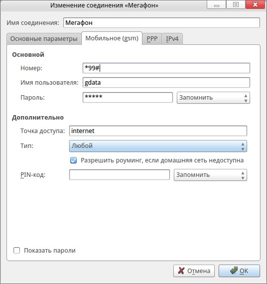

Здарова,
почему-то перестал работать 4G+ модем (huawei E3372) Мегафона... Тупо не подключается к сети постоянно требует пароль: "Введите пароль, чтобы задействовать соединение Мегафон". Я не пойму почему он не сохраняется? Кто-нибудь пользуется такими модемами, подскажите в чем может быть проблема?

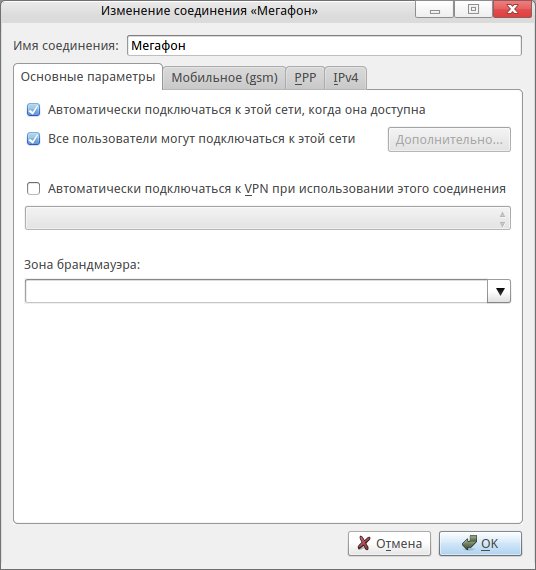

Отключить бумажник KDE, если стоит.
В настройках учетной записи -> Бумажник отключил использование бумажника, теперь постоянно не спрашивает пароль, но также и не подключается: "Параметры IP недоступны" и "Соединение Мегафон отключено". Может дополнительные настройки нужны?

Странно... Я с этим модемом достаточно долгое время работал... Даже не знаю, что сказать... У меня такое бывало, когда глючили вышки (я использую 4G модемы) в электричке (60 км в один конец).
У вас это с одной вышкой, или есть другие, где можно протестировать модем. И посмотрите вкладку IPv4 - там должно быть "Автоматически (DHCP)"
