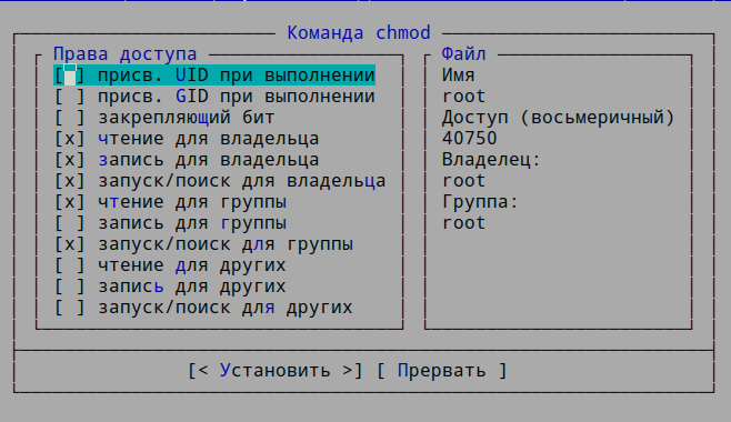

В РОСЕ вроде давно так для /root
$ ls -l
drwxr-x---   9 root root  4096 апр  1 08:36 root

Сообщения: 5521
Re: Ошибка в правах
Посмотрел у себя. юзвер 755, root 750, сам права не менял после установки.
