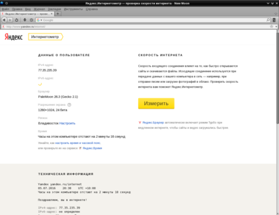

У меня вот так.

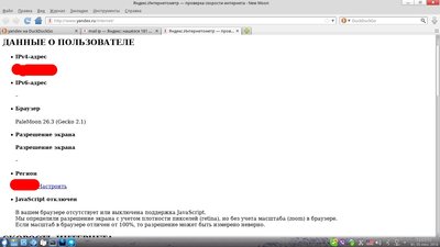

У меня так:

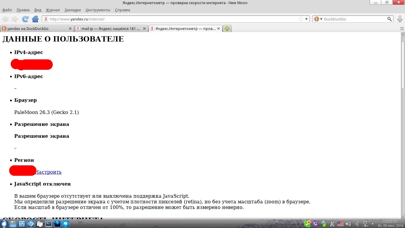

Алзим писал(а):У меня так:
По моему тормозит у вас он. Стили не загрузились вооще.
Re: NewMoon PaleMoon
Barmalei писал(а): По моему тормозит у вас он. Стили не загрузились вооще.
Там написано, что у меня поддержка JavaScript «отсутствует или отключена».

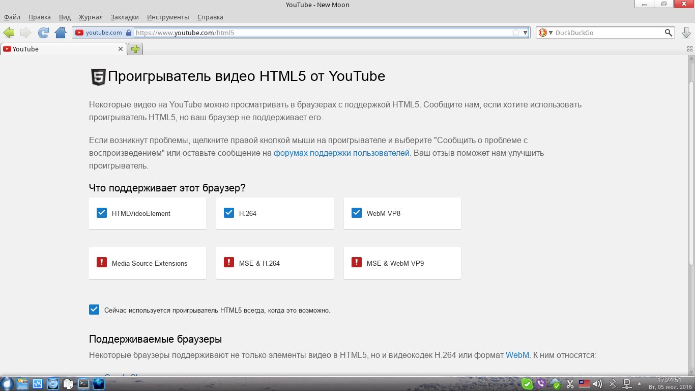

*d0s писал(а):А без флеша в нем на ютюбе видео проигрывается?
https://www.youtube.com/html5

Алзим писал(а): https://www.youtube.com/html5
На Supported Browsers можно не смотреть. Там не все.
У меня не установлен и поэтому спрашиваю.

*d0s писал(а): На Supported Browsers можно не смотреть. Там не все.
Я не знаю, всё или не всё, но проверяют обычно там.
По скрину видно что конкретно поддерживается, а что нет.

Алзим писал(а): Я не знаю, всё или не всё, но проверяют обычно там.
720p есть. В таком какчестве и в таком коликчестве вполне приемлемо.

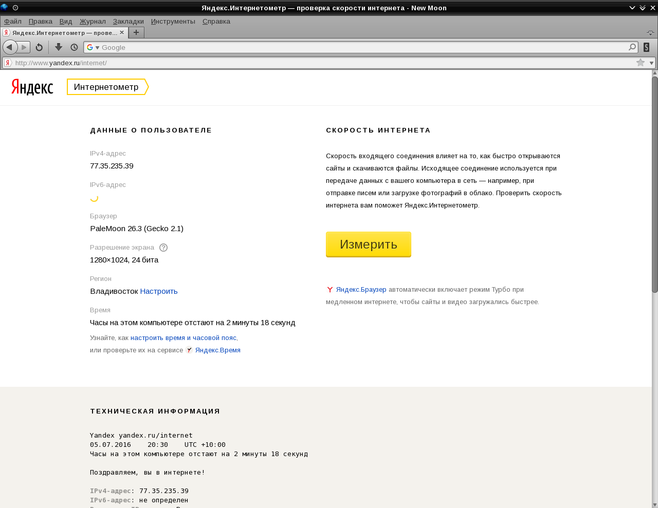

PaleMoon 25.7 (Gecko 25.7) (не ROSA, en-EN, ru-RU)
http://www.yandex.ru/internet/ - так же
https://www.yandex.ru/internet/ - все хорошо
PaleMoon 27.2 (Gecko 45.9) (не ROSA, en-EN, ru-RU) - все хорошо
NewMoon PaleMoon 26.3 (Gecko 2.1) (ROSA, en-EN, ru-RU) - все хорошо
NewMoon PaleMoon 26.4 (Gecko 2.1) (ROSA, en-EN) - все хорошо
NewMoon PaleMoon 27.2 (Gecko 3.2) (ROSA, en-EN, ru-RU) - все хорошо
Что плохо:
NewMoon PaleMoon 27.2 (Gecko 3.2) с newmoon-ru якобы 27.2 (хотя NewMoon говорит, что 27.1) из репозитория "Не отображается вкладка "Дополнительные"". После удаления newmoon-ru и установки языкового дополнения с сайта http://addons.palemoon.org/language-packs/ - вкладка отображается нормально. Не работает переключение языка интерфейса ни через Pale Moon locale switcher http://addons.palemoon.org/addon/locale-switcher/, ни через general.useragent.locale. После обновления 26.4 -> 27.2 адресную строку пришлось добавлять руками (исчезла). Совместимость (User Agent) в ROSA по умолчанию Gecko. Использование Firefox (Gecko 45.9 для NewMoon PaleMoon 27.2) на вышеперечисленное не влияет.
PaleMoon 25.7 (Gecko 25.7) (не ROSA, en-EN, ru-RU), PaleMoon 27.2 (Gecko 45.9) (не ROSA, en-EN, ru-RU) - все хорошо.
