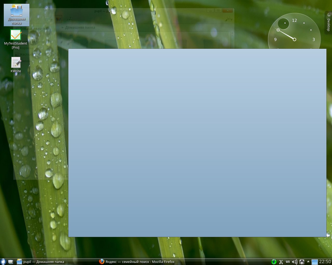

Не работает куб, перелистывание по табу... Другие эффекты вроде работают, например ctrl + f8, f9...
По табу вообще что-то, если держать альт и жать таб, то просто синий фон.
Видео встроенное. Мать Асус P7H55-M LX.
Марафон (обновленный с еду 2011).

Создал нового пользователя - попробовал включить куб - пишет в левом углу - куб и отклик не возможно включить.
Переключение по альт с табом нормально, а в это пользователе синий фон, только когда отпускаешь проскакивает окошко с миниатюрами которое и должно быть.
А какой движок должен быть xrender или opengl?

Вот синий фон вместо окна при переключении альт+таб

.Xauthority удалял.

В другом пользователе не синий фон, а все нормально. (Я про переключение альт-табом) Предполагаю что что-то надо у home снести, чтобы заново создалось...

От синего фона избавился удалив .кде в домашней папке.
Но вот только что-то теперь у ярлыки на раб. столе не очень красиво - при наведении мышки - вокруг четыре точечки и подергиваются. До этого просто выделялись рамкой... Ну это не так страшно.
Вспомнил, кстати, что когда система была еще еду2011, а не марафоном, то визуальные эффекты работали - включал детей развлекать.

bas писал(а):Вот синий фон вместо окна при переключении альт+таб
Этот баг уже 100 лет назад пофиксен был. Обновите систему.
