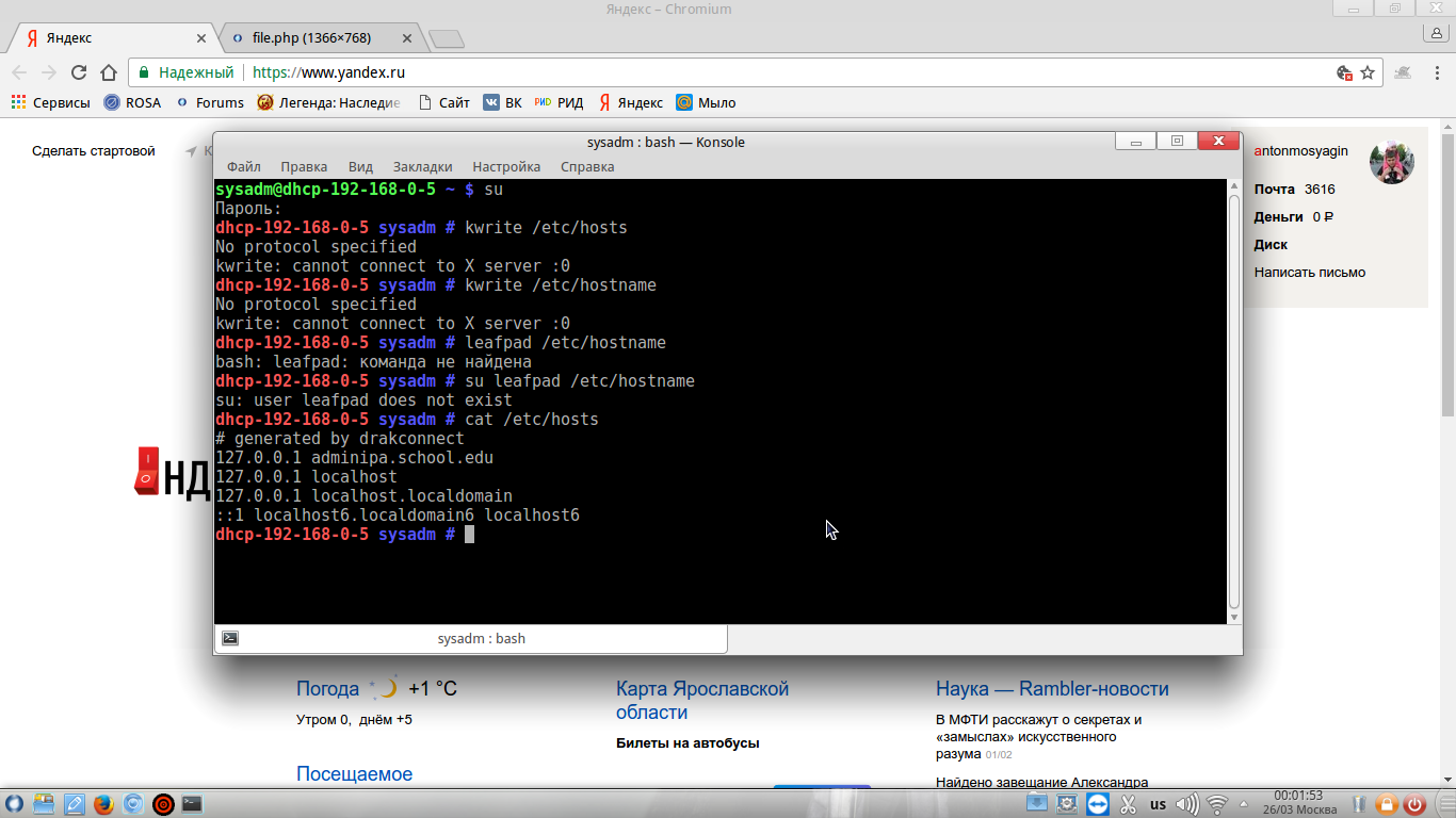

Всем привет! Система Rosa Fresh 8.1 kde
Не могу никак попасть под root в настройки файла /etc/hosts

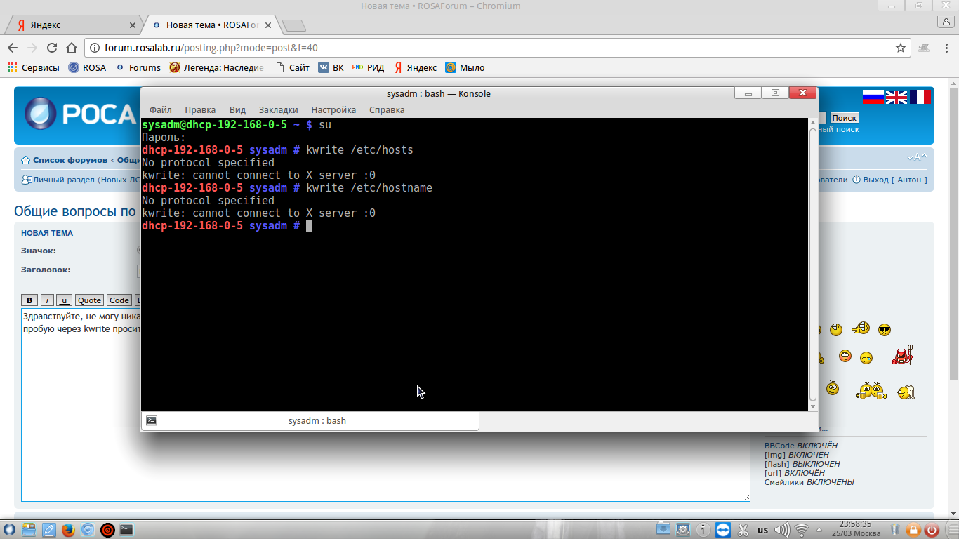

пробую через kwrite просит пароль, ввожу, а дальше ничего не происходит. Пробую в консоли выходит ошибка. Также, в параметрах системы, вкладка аутентификация тоже не работает. Думаю все это стало следствием с экспериментами над LDAP авторизацией на zentyal сервере. Как все поправить?

Спасибо, через nano получилось, но интересно почему через kwrite перестал заходить?
Re: Не могу зайти под root в /etc/hosts
правой кнопкой на файле в дельфине, выбрать "открыть с помощью kwrite под root"
чтоб кедовые вещи работали из-под рута, нужно не su использовать, а su - (c минусиком после)

Про su- спасибо буду знать! А про kwrite пробовал раньше все заходило без проблем, а сейчас нажимаю, ввожу пароль и ничего не происходит, тоже самое наблюдаю с вкладкой аутентификация и некоторыми другими... ввожу пароль и ничего...
