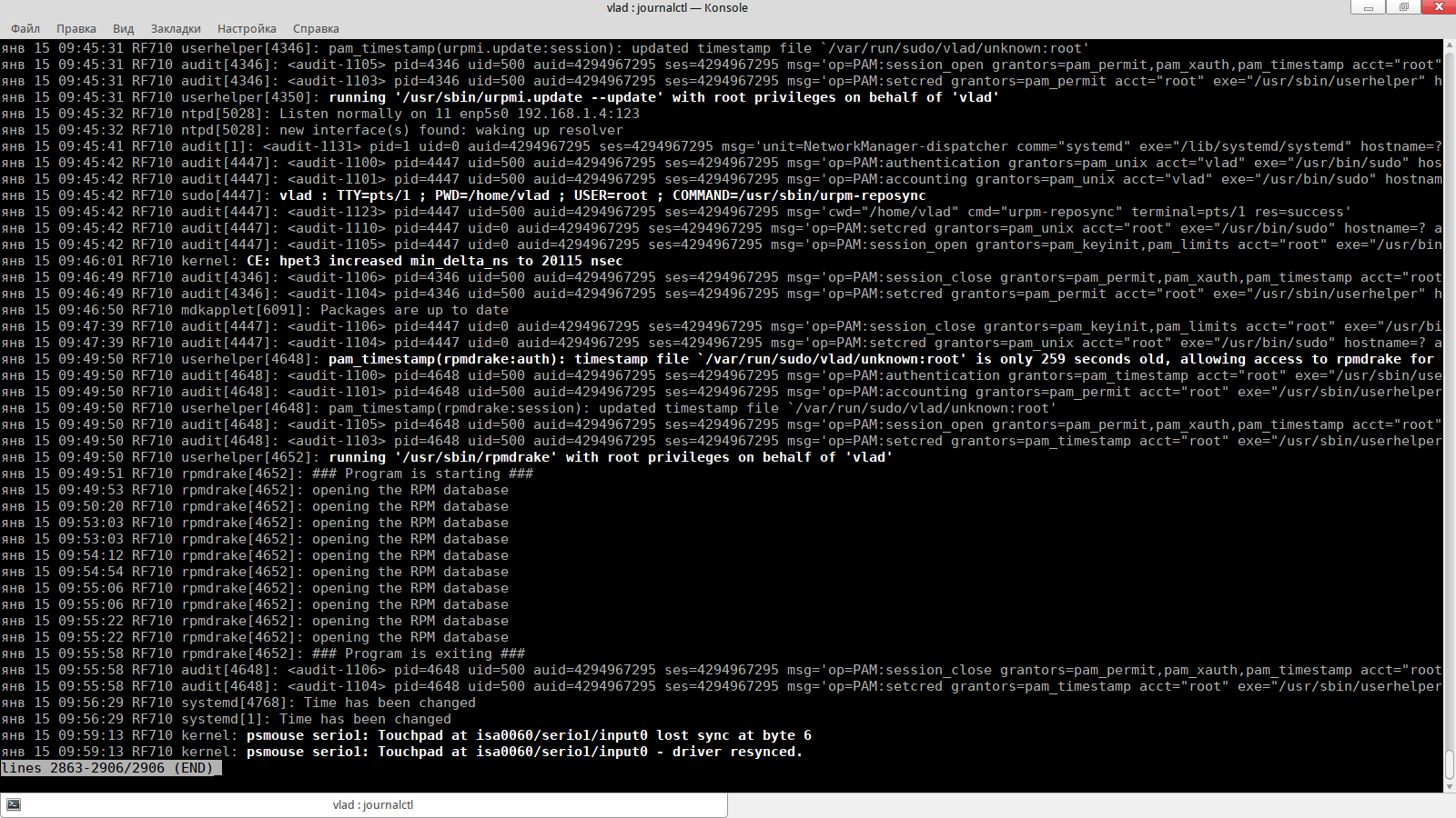

Сообщения: 4941
Re: Ядро 4.8
journalctl -b -1
предыдущая загрузка
kit
Сообщения: 63
Re: Ядро 4.8
Сообщение kit »
keleg писал(а):journalctl -b -1
предыдущая загрузка
Я правильно понял, что система зависла из-за тачпада? Это второй, за 2-3 дня, зависон на ядре 4.9.2 -4.9.3. Из последних действий - кликнул тачпадом по ссылке в firefox50.
euspectre
Сообщения: 1060
Re: Ядро 4.8
Сообщение euspectre »
kit писал(а):Я правильно понял, что система зависла из-за тачпада? Это второй, за 2-3 дня, зависон на ядре 4.9.2 -4.9.3. Из последних действий - кликнул тачпадом по ссылке в firefox50.
Возможно, но всё же нет уверенности, что именно из-за этого. Судя по сохранившимся сообщениям, действительно, было что-то не так с тачпадом, но вроде бы починилось (?): "resynced".
