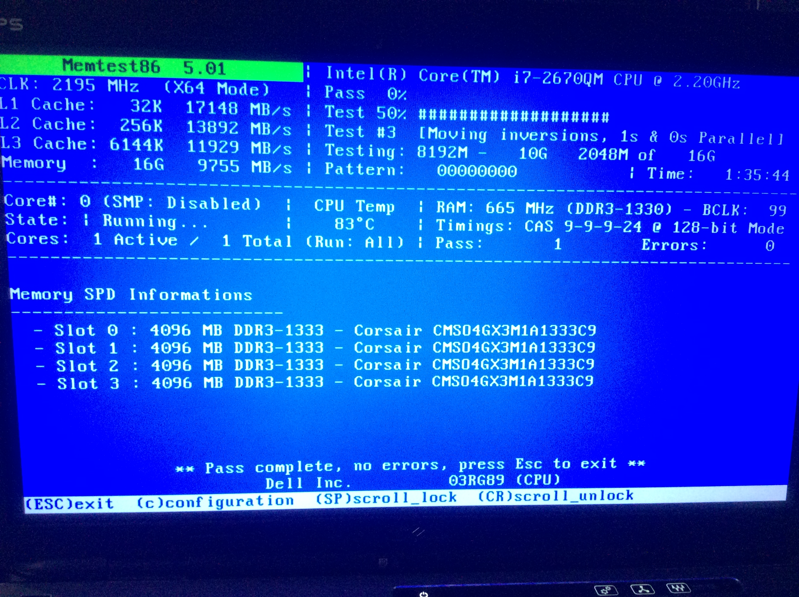

я бы попробовал
1) Проверить память, выбрав troubleshooting при загрузке с флэшки

Память проверил. Все отлично.
Бум пробовать ядро 4.8... отпишусь.
Память - все норм.
Память - все норм.

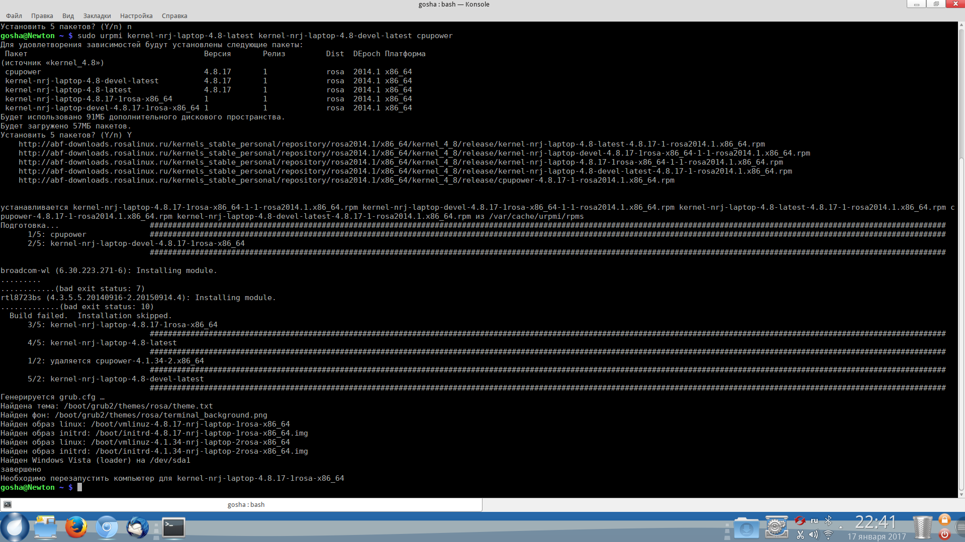

Ядро установил.
Проба: https://linux-hardware.org/index.php?probe=3544c4ca1b

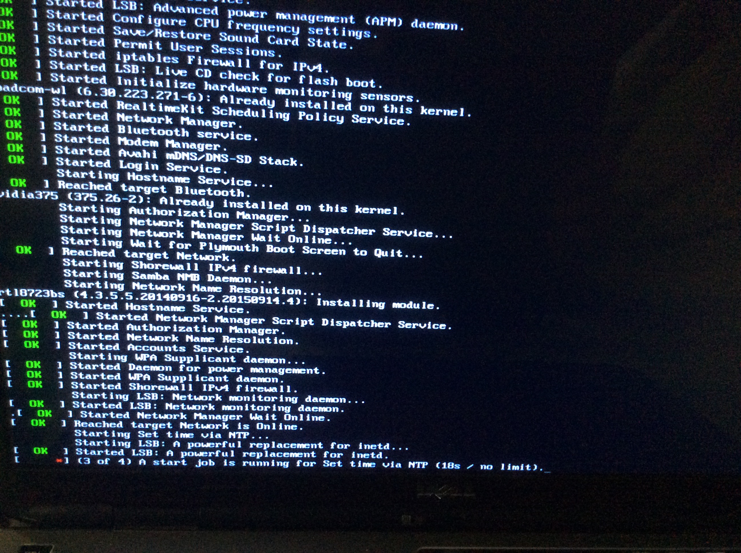

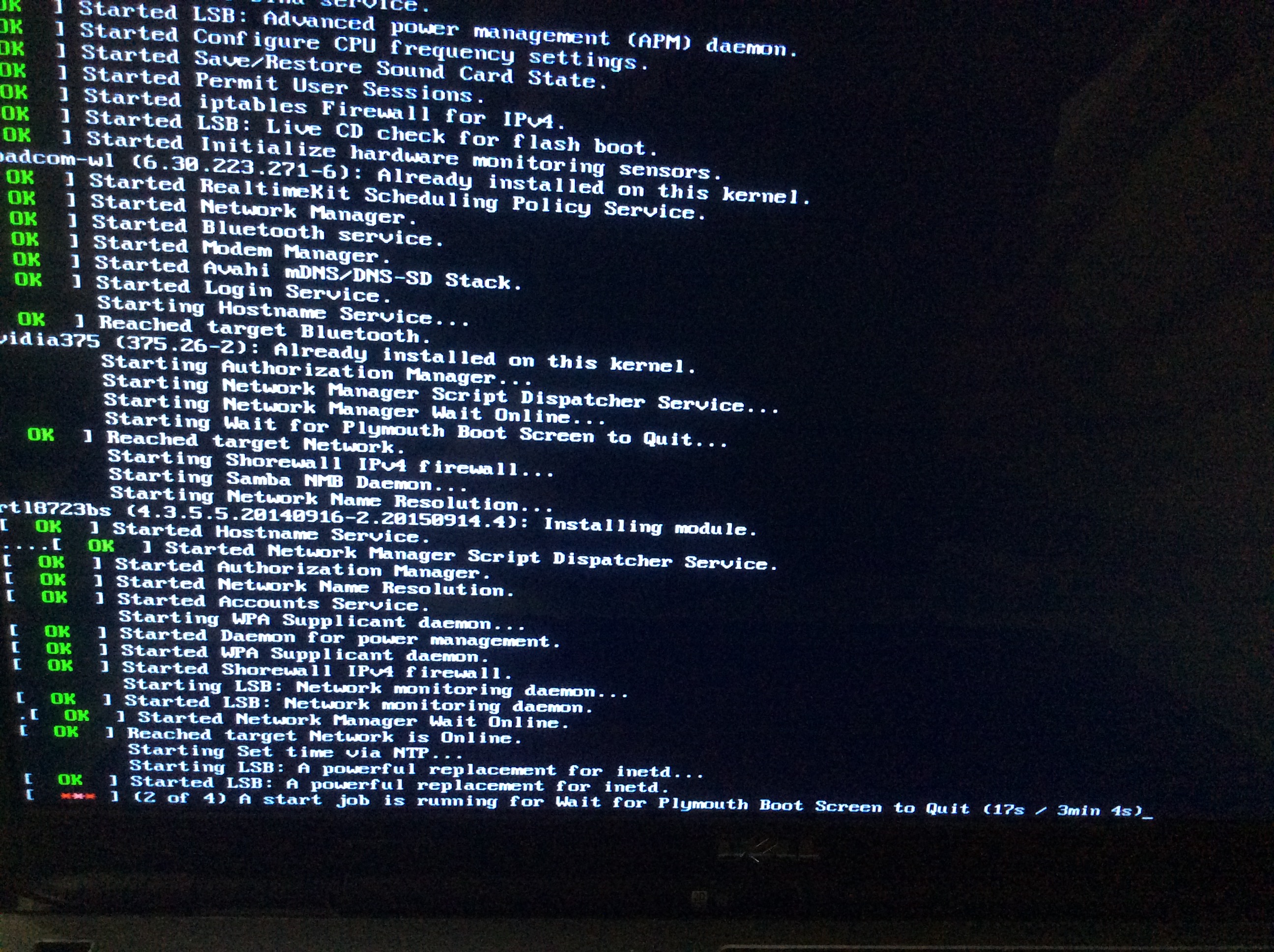

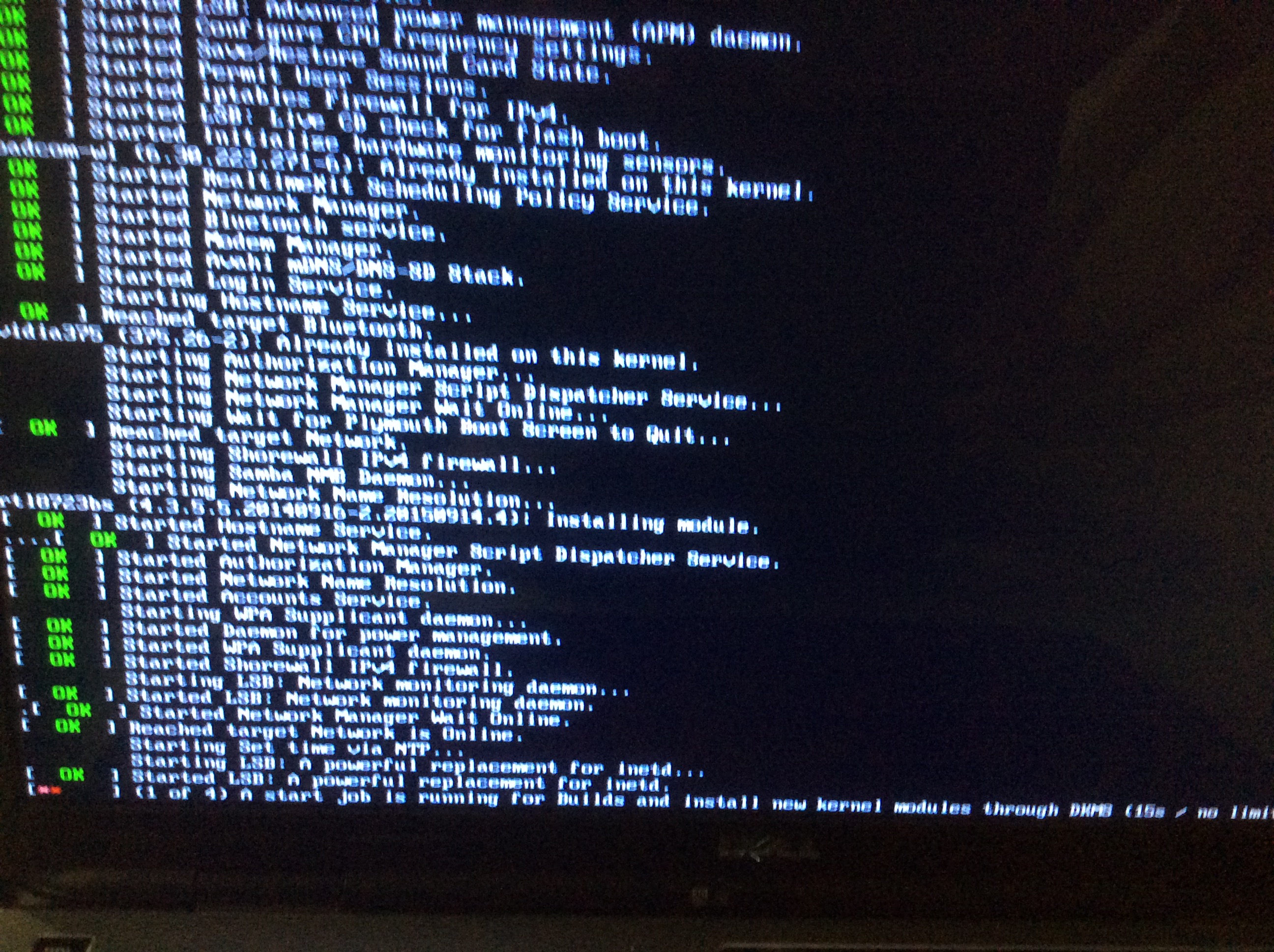

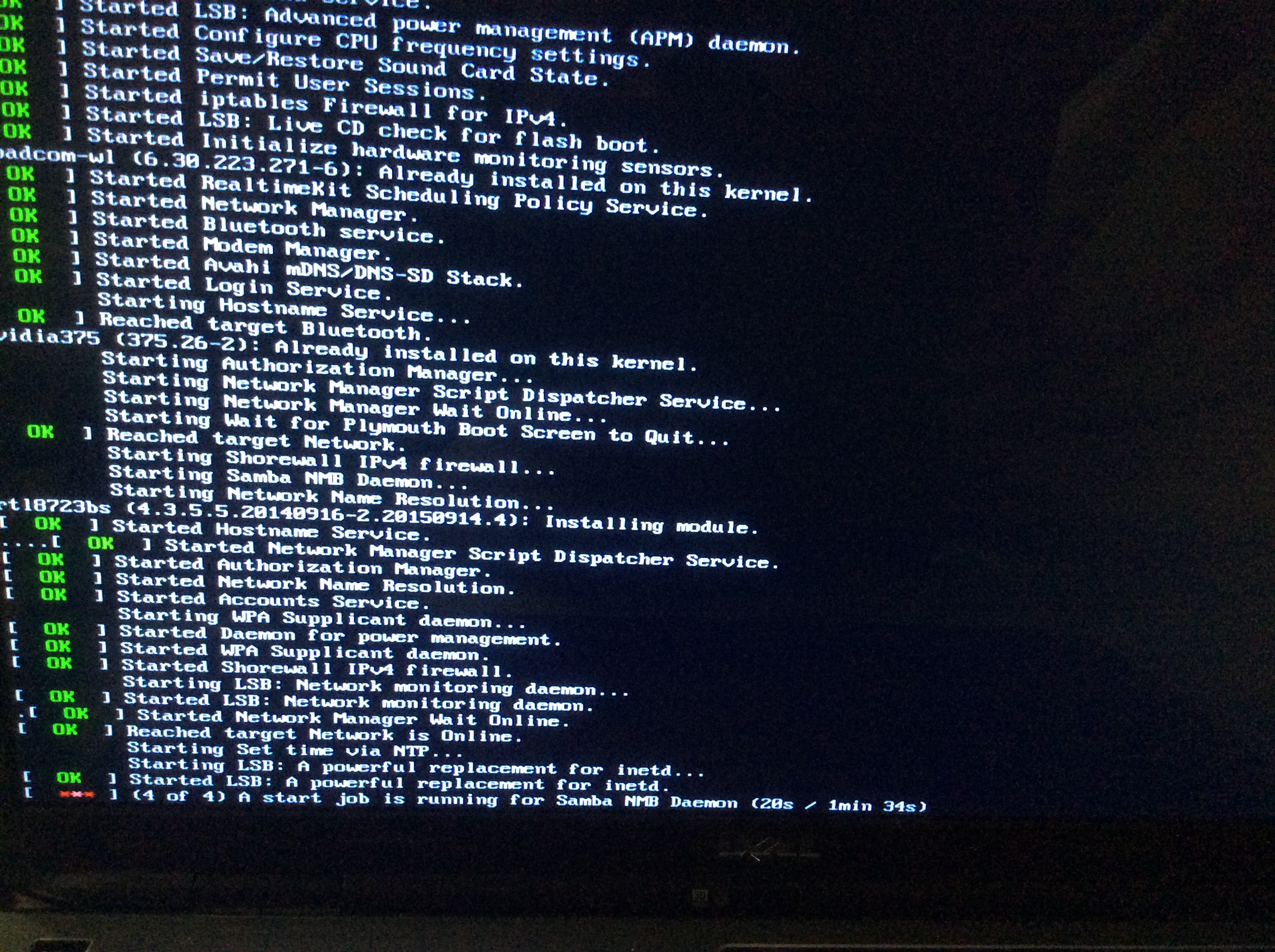

Но вот какой то трабл при загрузке имеется, который приводит к увеличению времени загрузки оси.
Скрин после установки и фото экрана загрузки - ниже, и это все повторяется трижды, прежде чем продолжится загрузка.
Буду крайне признателен за совет.
