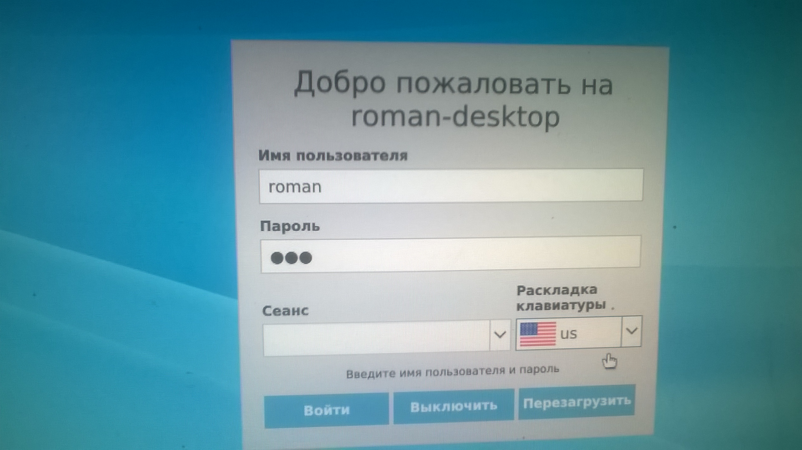

Вчера обновил систему, выключил комп, сейчас включаю и на тебе - стопор на экране загрузки
как я понимаю слетела плазма? потому что при выборе сеанса ничего не выходит, система просто висит, перезагрузка и выключения работают, что делать? прошу помощи

можно попробовать зайти в консоль по ctrl+alt+F2 и дообновиться
urpmi --auto-update

обновление по вашему способу сделал в первую очередь, не помогло, переставил task-plasma5 вроде заработало, но странности остались, ладно, разберемся)))
