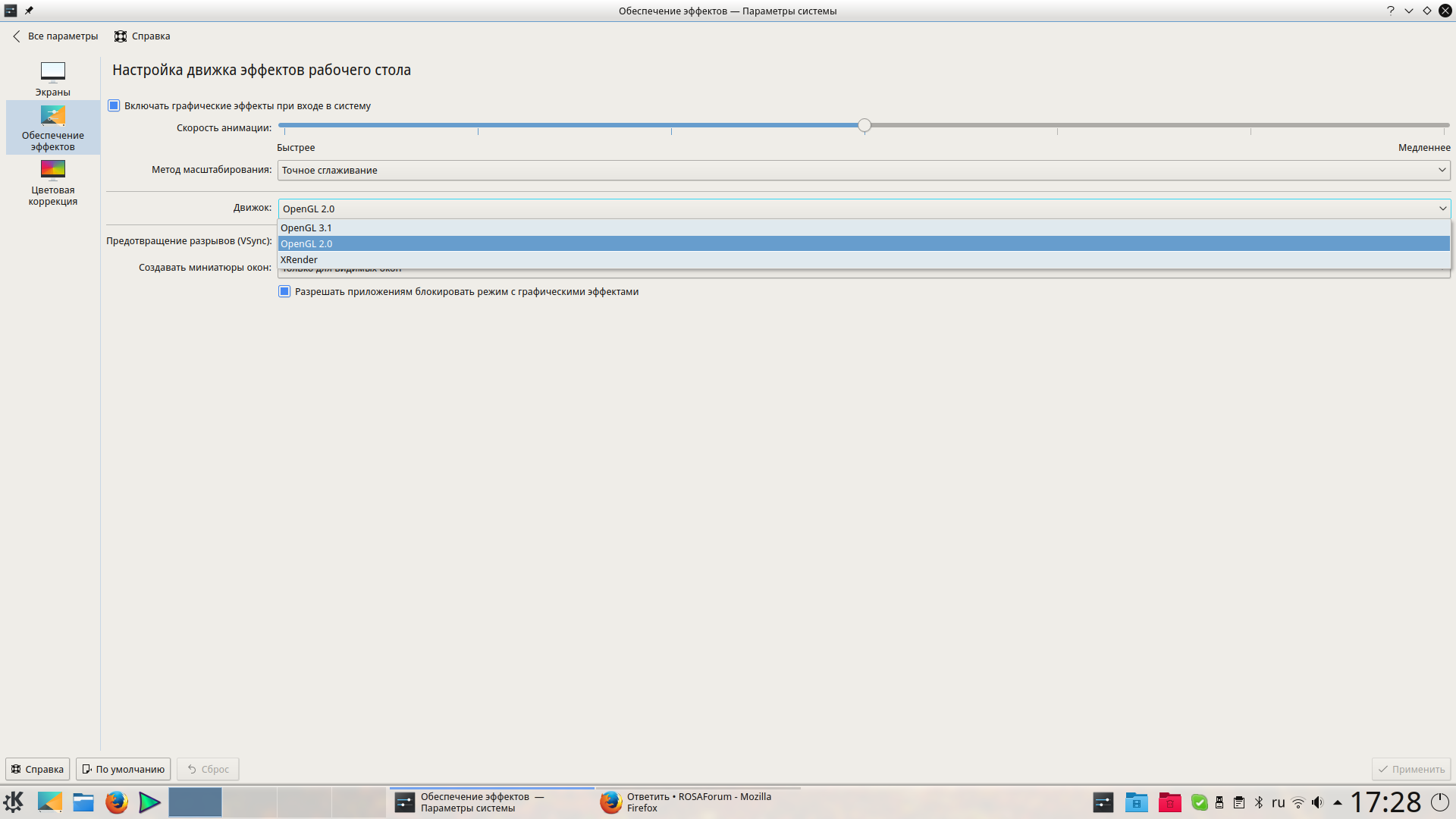

Как предположение, ведь судя по картинкам вы прилично установили разных тем из сторонних источников, могли возникнуть проблемы.
А у вас проблемы были с самого начала, или возникли после загрузки тем из сторонних источников?

У меня вопрос. Устоновил Роса и начались баги со шрифтом часть букв пропадает в разных программах. то появляются при наведении на них мышью то при выделении шрифта. вобщем полный бардак с буквами. что делать? Установил KDE
Сообщения: 8284
Re: Свежеустановленная Fresh R8 и куча проблем.
ReXeR писал(а):У меня вопрос. Устоновил Роса и начались баги со шрифтом часть букв пропадает в разных программах. то появляются при наведении на них мышью то при выделении шрифта. вобщем полный бардак с буквами. что делать? Установил KDE
Нужно смотреть настройки отображения эффектов.
На вскидку, так не поставлена галочка «Включать эффекты при входе», или как-то так.
Не помню где это в KDE.
Вроде в эффектах.
Должно быть похоже на картинку, если правильно помню.
Два года, без двух месяцев, как перешел на plasma5, и похоже многое уже не помню.
З.Ы.
Хотя возможно что всё просто само исправится после перезагрузки.
Так тоже иногда бывает.
Какой-то небольшой глюк при первом запуске и настройке.
Так иногда бывает.
ReXeR писал(а):баги со шрифтом часть букв пропадает в разных программах. то появляются при наведении на них мышью то при выделении шрифта. вобщем полный бардак с буквами
Подобная проблема бывает связанна с драйверами видео Intel. Если графический адаптер таков, можно попробовать совет из Errata http://wiki.rosalab.com/ru/index.php/Er ... 0.BC.D0.B8
sudo urpmi x11-driver-video-intel-config-uxa
А так же http://forum.rosalab.ru/viewtopic.php?f ... 57&p=78046
