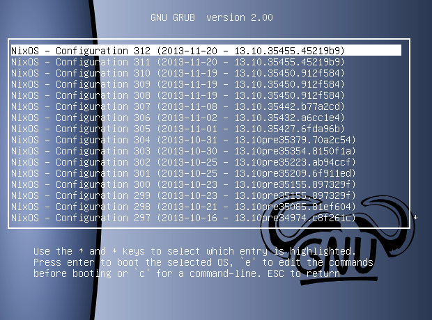

Что не понятного? Не хочу тему хотелок создавать, а хочу чтобы на всех дистрибутивах при запуске систем отображалась среда окружения. Это важно когда несколько систем РОСЫ установлено, а отражается в меню загрузки одинаковые названия систем.

Думаю да, нажав кнопку Е, редактирую название, но не знаю как выйти с сохранением- всё остаётся как было даже нажав после другую кнопку и запустив систему. А зачем пользователям этот гомор когда можно сразу сборщикам прописывать и название среды. И такое длится с июня 2013 года (релиз R1)

Re: Grub с названием рабочего окружения
10 это ещё так себе
:oops:

:lol: :good:
И по сколько часов Вы проводите в каждой из них ежедневно?
Это картинка с официального сайта. Что интересно, перечень сред там можно было бы вставить в пункты меню достаточно просто, учитывая декларативную модель конфигурации ОС. Но добавляют какие-то малопонятные цифры :)
