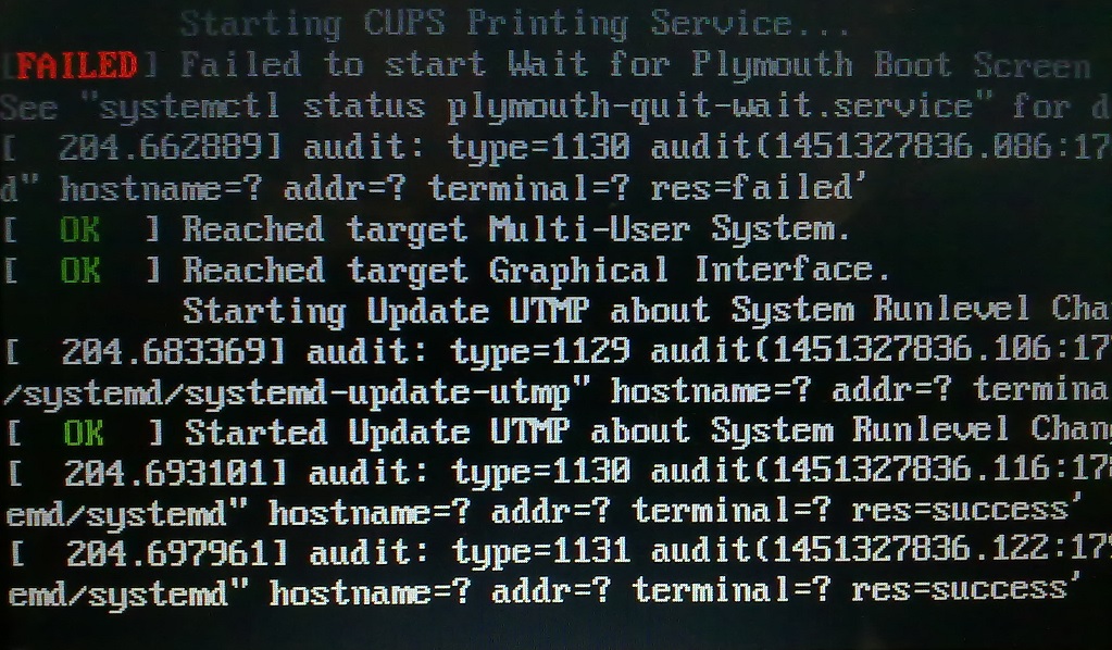

Ядро может и не установиться.
Да, возникли проблемы с этим ядром, скрины прилагаю. Судя по всему с новым ядром графическая оболочка стартонуть не может?
После выполнения:
urpmi.addmedia kernel4.2 http://abf-downloads.rosalinux.ru/kerne ... 2/release/ --updates
появились обновления в разделах:
- Система -> Ядро;
- Разработка -> Ядро;
Все пакеты обновлений в этих разделах отметил и поставил, перезагрузился и наблюдал то, что на первом скрине. Может мой где косяк..?
Сообщения: 5481
Re: 3 вопроса ROSA-новичка
Драйвера на видео закрытые?
McSeem
Сообщения: 18
Зарегистрирован: 27 дек 2015, 10:32
Operating system: ROSA Fresh, Kubuntu 14.04
Откуда: Волгоград
Сообщение McSeem »
Да, проприентарный драйвер поставил на ATI с помощью утилиты "Настройка видеокарты". Попробую снести, вернуть открытый драйвер и грузануть снова 4.2... Спасибо за наводку!

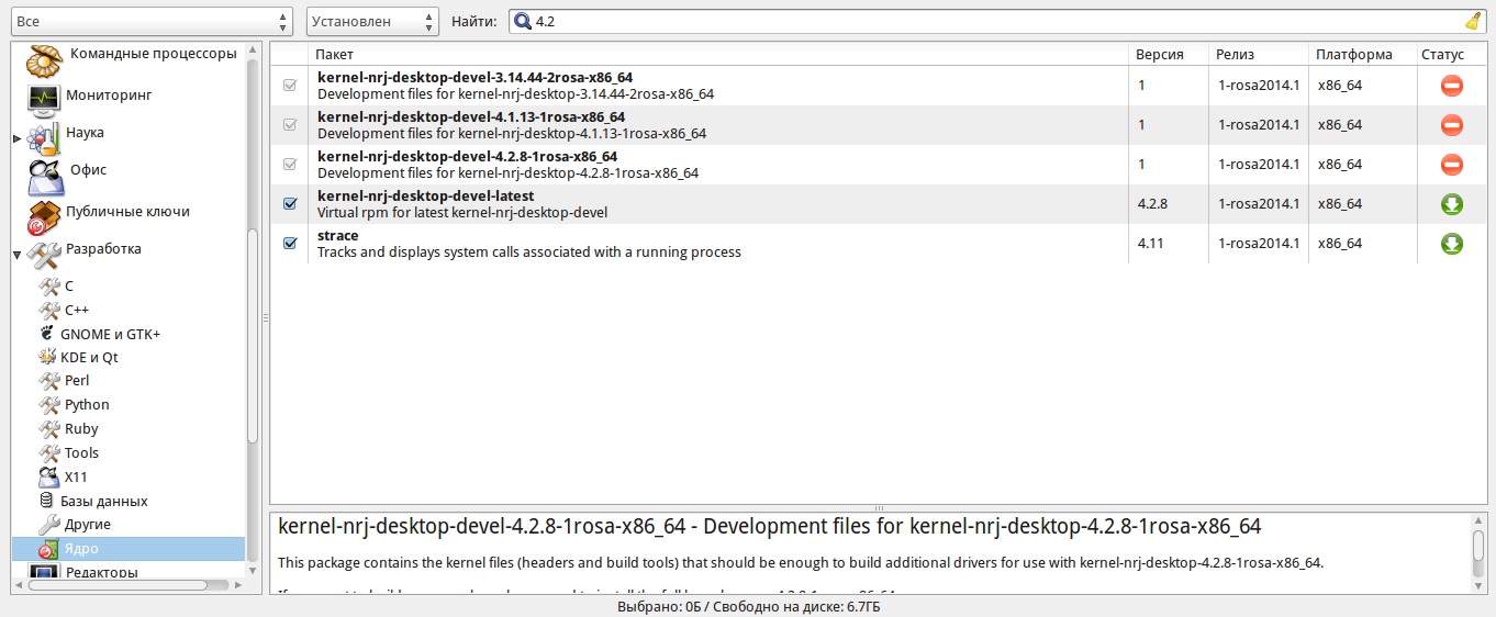

Подключил:
соотв. появились обновления - обновился через "Установка и удаление программ". Кст., проприентарные дрова (ATI) на этом ядре (4.2.8.) не работают.
Скрин:
