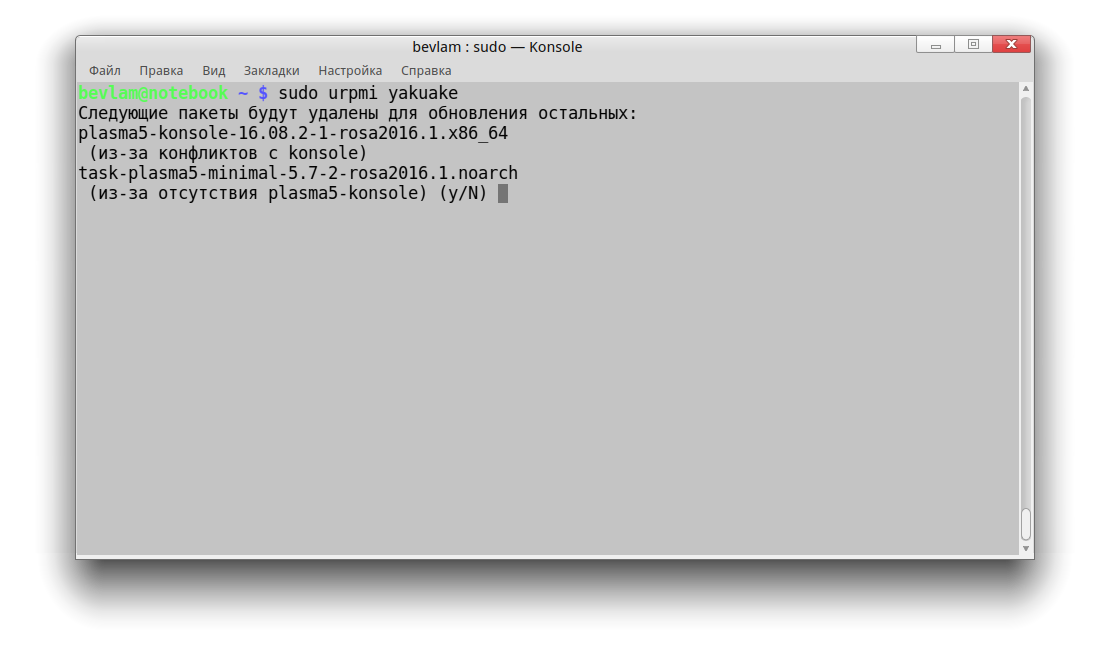

При установке пакета yakuake, система сообщает об удалении пакетов из-за конфликтов с существующими, но ведь так не должно быть? Как же тогда попал пакет в репозитории, если он конфликтует с установленными? Или? Образ установленный: ROSA.FRESH.PLASMA.R9.16980.b.x86_64.uefi.iso, репозитории подключал так: # urpmi.addmedia --distrib http://abf-downloads.rosalinux.ru/rosa2 ... ry/x86_64/

yakuake из репозиториев для kde4. Репозитории на всех общие.bevlam писал(а):При установке пакета yakuake, система сообщает об удалении пакетов из-за конфликтов с существующими, но ведь так не должно быть? Как же тогда попал пакет в репозитории, если он конфликтует с установленными? Или? Образ установленный: ROSA.FRESH.PLASMA.R9.16980.b.x86_64.uefi.iso, репозитории подключал так: # urpmi.addmedia --distrib http://abf-downloads.rosalinux.ru/rosa2 ... ry/x86_64/

Там просто проблема в спеке, а версия последняя.
Сейчас заменил
Requires: konsole
на
Requires: plasma5-konsole
Ошибка исчезнет.
Сейчас заменил
Requires: konsole
на
Ошибка исчезнет.

А когда синхронизация реп пройдёт (или как это называется), что бы воспользоваться можно было?VictorR2007 писал(а):Там просто проблема в спеке, а версия последняя.
Сейчас заменил
Requires: konsole
на
Ошибка исчезнет.

Можно обновить источники и установить.

Re: yakuake в ROSA Desktop Fresh R9
Я это делал, но увы - потому и задал вопрос, а сейчас всё нормально и установилось и работает, какая то задержка произошла видимо. Спасибо.VictorR2007 писал(а):Можно обновить источники и установить.
