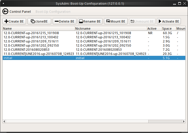

И по какой-то причине не интегрировано в систему, как, к примеру, в TrueOS: В РОСА при обновлении ядра предыдущее не удаляется и может быть выбрано в меню GRUB.
А вот при обновлении видеодрайверов, действительно, бывают проблемы. В таком случае рекомендуется зайти в терминал Alt+Ctrl+F2 и переустановить драйвер, запустив XFdrake. Насколько я понимаю, в случае с apt-btrfs-snapshot сценарий схож, лишь команда в консоли отличается?

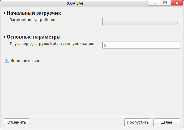

Затем начал установку с ручной разбивкой, но там лишь назначил точки монтирования /boot/efi для имеющегося /dev/sda1 и / для созданного /dev/sda2 (который теперь btrfs с субтомом для хомяка).
Инсталлятор выдаёт такое предупреждение однако (поверх окно gparted с разбивкой наложил):Далее выбираю установку, сняв галку с форматирования /dev/sda2.
И в процессе установки, в окошке УЖЕ НЕТУ даже ВЫБОРА РАЗДЕЛА для начального загрузчика:Ну и на выходе ребутаемся, когда просят -- опаньки
GNU GRUB version 2.0
Minimal BASH-like line editing ...
grub> _Re: BTRFS

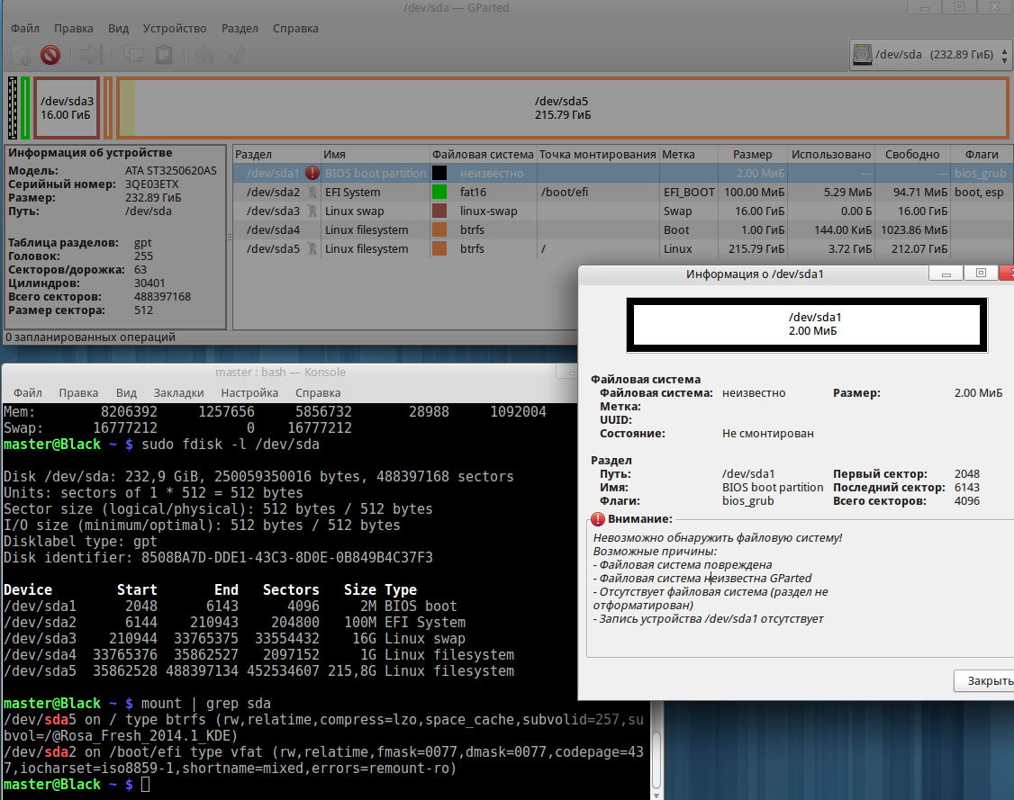

У меня и MBR и UEFI работают с таблицей GPT.Ansy писал(а):Итак, мне удалась половина задачи.
Создавал в консоли. Предположим, наш диск будет /dev/sda
0. Вычищаем первые 16 МБ диска
dd if=/dev/zero of=dev/sdk bs=1M count=16Код: Выделить всё
gdisk /dev/sda1) Затем жмет кнопку "n" - это вызовет диалог создания нового раздела.
- Первым он запросит номер раздела. Можно согласится на по-умолчанию (жмем энтер), а можно ввести свой номер от 1 до 127 и нажать энтр.
- Потом он запросит начальный сектор. Выбираем по-умолчанию (жмем энтер).
- Потом он запросит последний сектор. Тут пишем "+2M", жмем энтер,
- Далее он спросит тип раздела. Выдаем ему "EF02".
2)Снова жмем n. И создаем раздел UEFI.
Первые два пункта по аналогии.
- Запрос конечного сектора. Отвечаем +32M (для одной Росы заглаза. Хватит еще штук пять Линуксов поставить.). Если еще и виндец будет жить, то ответить +100M
- Тип раздела EF00
3) Жмем n. Создаем раздел подкачки.
Конечный сектор +16GB (тут нужно использовать двойной размер от оперативы, чтобы нормально использовать гипернейт).
Тип раздела 8200
Если планируется BTRFS использовать без сжатия, то можно создать только его. Если планируется использовать сжатие, то нужен раздел boot.
4) создаем boot. жмем n
Конечный сектор +1GB (можно и 256M, но тогда без снапшотов придется жить)
Тип раздела по умолчанию.
5). Создаем корневой раздел. На все вопросы жмем по умолчанию, если больше разделов не будет, иначе выбрать нужный объем.
6) жмем "w" и соглашаемся применить изменения. Возможно потребуется перезагрузка.
2. Форматируем разделы
Допустим нумерация разделов была по умолчанию.
1). EFI
mkfs.vfat -n EFI_BOOT /dev/sda2Код: Выделить всё
mkswap -L Swap /dev/sda3Код: Выделить всё
mkfs.btrfs -L Boot -f /dev/sda4Код: Выделить всё
mkfs.btrfs -L "Linux" -f /dev/sda5Код: Выделить всё
mount /dev/sda4 /media
btrfs subvolume create /media/@Rosa_Fresh_2014.1
umount /media
mount /dev/sda5 /media
btrfs subvolume create /media/@Rosa_Fresh_2014.1_KDE
umount /media4. Установка
Запускается с образа с UEFI.
Все как обычно. Только для / жмется "экспертные настройки" (или что-то типа этого). В опциях монтирования дополнительно прописывается "compress=lzo,subvol=@Rosa_Fresh_2014.1_KDE", для boot аналогично: "subvol=@Rosa_Fresh_2014.1". Разделу с UEFI, достается точка монтирования /boot/efi

Поскольку выпустили свежую сборку 8.1, и подвернулись выходные -- на свободный HDD рабочего компа, не мудрствуя лукаво, решил накатить всё до буквы по любезно вышеприведённой инструкции -- дабы и её проверить, и новый дистрибутив с другим ядром на своём железе протестировать, и кое-какие свои соображения уточнить на чистой системе.Yamah писал(а):У меня и MBR и UEFI работают с таблицей GPT.Ansy писал(а):Итак, мне удалась половина задачи.
Ну, в общем, взлетело оно нормуль. Вроде как живёт, драйвера на nVidia проприетарные подоткнулись, FF синхронизировался, с сеткой проблем не возникло (в одном из прошлых дистрибов драйвер сетевухи не работал). Можно ставить в качестве рабочей системы "на каждый день".
Проба здесь https://linux-hardware.org/index.php?probe=4bd17e4165
По инструкции установки. Понимаю, что она примерная, и специально не обкатывалась, но всё же, поскольку ПРАКТИЧЕСКИ рабочая -- может многим пригодиться в качестве пошагового HOWTO.
Поэтому было бы замечательно уточнить моменты с инсталлятором, которые походу недостаточно конкретизированы, и потому возможны косяки, которые у меня, в частности, фатально не убили инсталляцию, но таки вылезли.
При разбивке диска я выбирал сразу же последний вариант "Вручную", но там ничего не делал, собственно, с разбивкой -- только каталоги монтирования и опции. Вот тут, кажись, несколько засад случилось, на скриншоте ниже: Вероятно, мне следовало выбрать вариант "На уже готовые разделы" -- но, чесговоря, не помню, есть ли там выход на экспертные настройки, и не начнёт ли установщик излишнюю самодеятельность. В общем, вижу, что:
- /dev/sda1 с grub ругается на отсутствие файловой системы (возможно, и не проблема, с gpt не работал раньше вплотную, на mbr/msdos такого не встречал, но глаз мозолит).
- /dev/sda4 никуда не смонтировано. Может, пропустил сам -- надо в /boot? Инструкция "неразборчиво"... Не фатально пока, наверное можно позже накопать UUID, добавить в /etc/fstab, а контент /boot (без efi) скопировать в subvol, подмонтировав /dev/sda4 в /mnt например. Но я таки планирую повторить процедуру повторно, вчистую. Если есть поправки в инструкцию, прошу дополнить, пока тестируется.
- subvol для /dev/sda4 точно прописывал, однако без указания точки монтирования он наверное и не зацепился в /etc/fstab, и не сработал.
- Протестировать гибернацию (на swap место выделил).
- После подключения второго HDD закатать /home в зеркало добавлением устройства в BTRFS.
- И остаток места на втором HDD выделить под NTFS для параллельной Винды -- в VirtualBox, но на "железном" разделе -- для бэкапа, межплатформенного обмена и вытаскивания критичных данных, если BTRFS вдруг фатально откажет.
P.P.S. Гибернация тоже работает
 Но вот не нашёл менюшку, раздел "Завершения работы" или экранной кнопки/виджета для её запуска. Пришлось повесить на кнопку питания (действие "Спящий режим").
 Но вот не нашёл менюшку, раздел "Завершения работы" или экранной кнопки/виджета для её запуска. Пришлось повесить на кнопку питания (действие "Спящий режим").P.P.P.S. Вчистую форматнул все разделы, накатил систему уже с монтированием /dev/sda4 в /boot -- всё прошло идеально.
Ошибку /dev/sda1 тоже устранил -- форматнул раздельчик в ext2, ибо из-за мелкого размера он ни в FAT16, ни в FAT32 (через GParted) форматироваться не хотел.
Re: BTRFS
У меня по этой инструкции установлены на дюжине ПК Rosa Fresh (не считая ПК, где я вынужден был ставить Fedora, OpenSUSE, Debian) и на 5 флэшках MagOS. Я не ожидал, что нужно будет на форуме расписывать в деталях сам процесс установки. Это не для WIKI.
1. Первый раздел нужен для работы BIOS Legacy. Там не должно быть ФС. И устанавливать груб туда не надо. Так же не надо его монтировать.
2. Разумеется, раздел с меткой "Linux", должен быть смонтирован на /, а раздел с меткой "Boot" на /boot, а еще раздел с меткой "EFI_BOOT" на /boot/efi
3. Опция subvol естественно сработает только для прописанного в fstab раздела.
Я бы посоветовал использовать хотя бы fake-raid и AUFS. Во-первых, это повышает производительность системы, так как процессы записи на raid-btrfs жрут больше ресурсов, чем fake-raid и AUFS. Домашний каталог у меня как раз так и смонтирован: на объединенных в fake-raid-1 двух HDD на 2 GB и подтома на полтора GB на системном SSD. В итоге система грузится за 5 секунд до приглашения KDM от начала загрузки ядра и 5 секунд до рабочего стола с авторизации пользователя.

master@Black ~ $ fdisk -l /dev/sd[ab]
Disk /dev/sda: 232,9 GiB, 250059350016 bytes, 488397168 sectors
Disklabel type: gpt
Device        Start       End   Sectors   Size Type
/dev/sda1      2048      6143      4096     2M BIOS boot
/dev/sda2      6144    210943    204800   100M EFI System
/dev/sda3    210944  33765375  33554432    16G Linux swap
/dev/sda4  33765376  35862527   2097152     1G Linux filesystem
/dev/sda5  35862528 488397134 452534607 215,8G Linux filesystem
Disk /dev/sdb: 464,3 GiB, 498571862528 bytes, 973773169 sectors
Disklabel type: dos
Device     Boot     Start       End   Sectors   Size Id Type
/dev/sdb1            2048 452536319 452534272 215,8G 83 Linux
/dev/sdb2       452536320 973773168 521236849 248,6G  7 HPFS/NTFS/exFATmaster@Black ~ $ df | grep -v tmp# Основной BTRFS RAID-1 из разделов /dev/sda5 и /dev/sdb1

А как собственно установить Граб в субволюм?Вам нужно переустановить grub.
Установщик требует указать устройство.
Re: BTRFS
1. Грузимся с флешки с любым живым дистрибутивом Linux. Понятное дело, я рекомендую Rosa Fresh R9 или MagOS.
2. Монтируем разделы и необходимые каталоги и включаем подкачку
mount -o subvol=@Rosa_Fresh_2016.1 /dev/sda1 /media
mount -o bind /dev /media/dev
mount -o bind /sys /media/sys
mount -o bind /proc /media/proc
swapon /dev/sda2
chroot /media /bin/bashКод: Выделить всё
grub2-install --no-floppy --root-directory=/ /dev/sdaСделано.

После переустановки граба, столкнулся с такой фигней:
Делаю снапшот, перехожу в нтот снапшот btrfs subvolume set-default 295 /, перезагружаюсь и граб выводит rescue, со словами - "не найден какой-то кусок граба по пути /@courent/boot и.т.д." То есть он ищет часть себя по полному пути, относительно нулевого тома.
 Любой снапшот, который будет называться НЕ  /@courent больше не загрузится.
  Любой снапшот, который будет называться НЕ  /@courent больше не загрузится.Выручайте.
