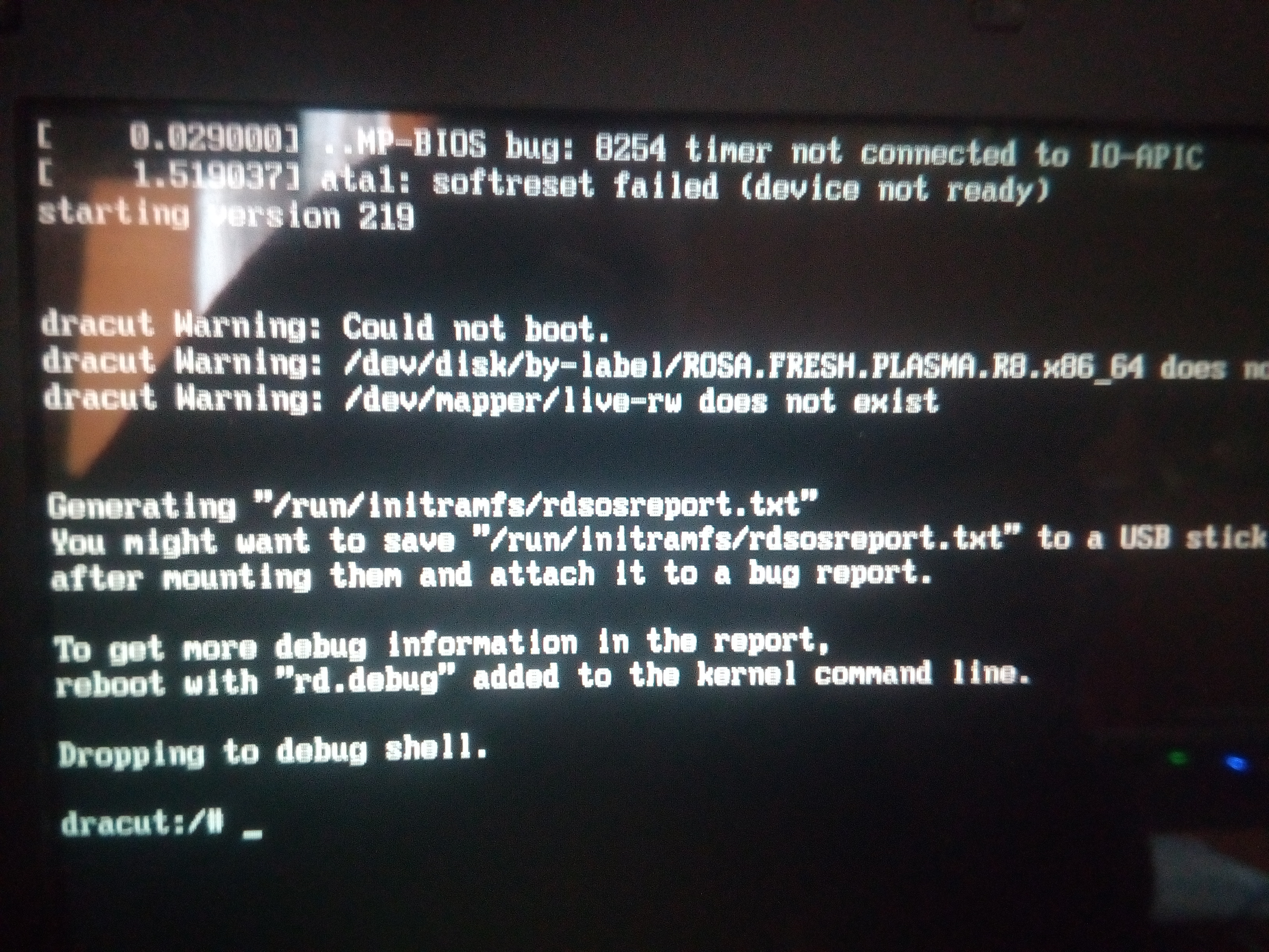

Подскажите, почему в последних установочных образах Росы нет возможности установки на usb 3.0 флешку? Установщик видит только жесткий диск и usb 2.0 флешки.
а какой конкретно образ, с каким ядром?
Конкретно эти:
1) ROSA.FRESH.PLASMA.R8.x86_64.uefi.iso
2) ROSA.FRESH.MATE.R8.x86_64.uefi.iso
3) ROSA.FRESH.GNOME.R8.x86_64.iso
Все скачивал отсюда: http://wiki.rosalab.ru/ru/index.php/ROS ... p_Fresh_R8 Какое там ядро не в курсе, ничего не менял, что в образах было, то и ставил (вернее пытался поставить, но на usb 3.0 никак).
Может проблема в установщике? Через какую прогу ставите?dmn писал(а):Установщик видит только жесткий диск и usb 2.0 флешки.
У меня нет на компе поддержки usb 3.0 и я просто интересуюсь на будущее.
Проблема не в порту USB 3, а в самой флешке USB 3 как я понял. У меня есть USB 3 порты и усе встает с него и с флешки USB 2, но для проверки нет флехи USB 3.Алзим писал(а):Может проблема в установщике? Через какую прогу ставите?dmn писал(а):Установщик видит только жесткий диск и usb 2.0 флешки.
Да может и в нём, кто его знает. Не понял вас - что значит через какую прогу ставлю? Образ заливаю на флешку usb 2.0 утилитой росы (РосаИмажьРайтером), потом с неё гружусь, жму установить, появляется установщик и предлагает как и куда ставить...Алзим писал(а):Может проблема в установщике? Через какую прогу ставите?
В том то и дело что не во флешке проблема и не в порту. Взял флешку usb 3.0 (которую не увидел установщик росы), воткнул в порт usb 3.0 и поставил на неё бубунту - проблем не возникло; так же и минт. Проблема только с Росой. При чём раньше ставил R7 на эту же usb 3.0 флешку, вставала без проблем.Barmalei писал(а):Проблема не в порту USB 3, а в самой флешке USB 3 как я понял. У меня есть USB 3 порты и усе встает с него и с флешки USB 2, но для проверки нет флехи USB 3.
Это меня и интересовало.dmn писал(а):Образ заливаю на флешку usb 2.0 утилитой росы (РосаИмажьРайтером), потом с неё гружусь

Всем привет.
Попал в руки ноут тошиба, старенький, лет 7 ему. Скачал отсюда https://www.rosalinux.ru/rosa-linux-download-links/ образы плазма 32 и 64 битные. При запуске Росы получил следующее :
Что Росе не понравилось ?
P.s. на ноуте W7 стоит
Когда-нибудь я слезу с винды
- Сообщения: 8351
А куда записывали? Такое ощущение, что это загрузочная флешка, сделанная с помощью unetbootin или чем-то подобным.
Если делаете флешку под виндой, то тут утилита для записи образа на флешку http://wiki.rosalab.ru/ru/index.php/ROSA_ImageWriter
На двд диск. Сделал мультизагрузочный с помощью xboot (оба образа Росы на один диск закинул). Такой же экран я наблюдал когда пробовал и с обычной болванки запустить Росу на другом ноуте (неделю назад). ТОгда подумал "не сошлись с железом" и забил. ВОт сейчас опять это увидел.

Может проблема в мультизагрузочный с двумя образами.KA-25 писал(а):На двд диск. Сделал мультизагрузочный с помощью xboot (оба образа Росы на один диск закинул).
Стоит попробовать записать только один образ.

Еще давно подымался вопрос DVD, тогда выяснилось, что образы оптимизированы под USB, и не всегда ставятся с DVD.VictorR2007 писал(а):Может проблема в мультизагрузочный с двумя образами.KA-25 писал(а):На двд диск. Сделал мультизагрузочный с помощью xboot (оба образа Росы на один диск закинул).
хммм, закатал плазму 64 на двд.....завелось, правда долго заводилось но завелось......отправил пробу до кучи (toshiba_satellite_A210-128_11022017)
