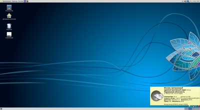

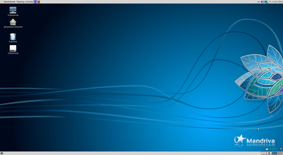

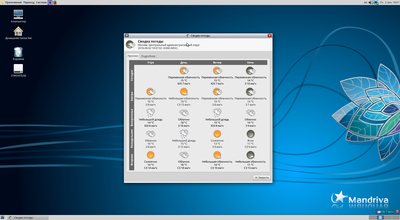

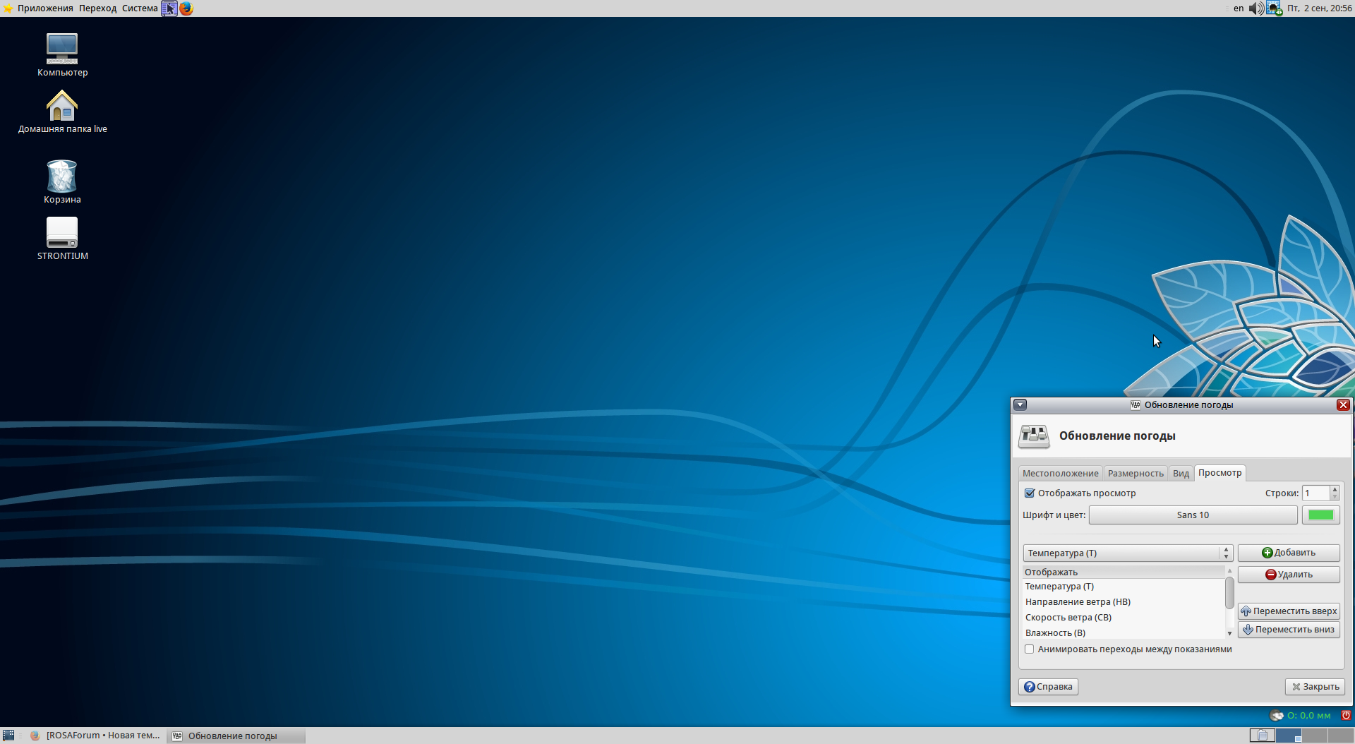

Поскольку в MATE R8 не работает апплет Сводка погоды
http://forum.rosalab.ru/viewtopic.php?f ... 373#p75278
http://forum.rosalab.ru/viewtopic.php?f ... 373#p75283,
хотя после http://forum.rosalab.ru/viewtopic.php?f ... 373#p75291
Алзим собрал для Gnome http://forum.rosalab.ru/viewtopic.php?f ... 331#p75331
в качестве решения для MATE можно установить xfce4-panel и xfce4-weather-plugin.
После настройки получилось как-то так
Апплет в нижнем правом углу :)

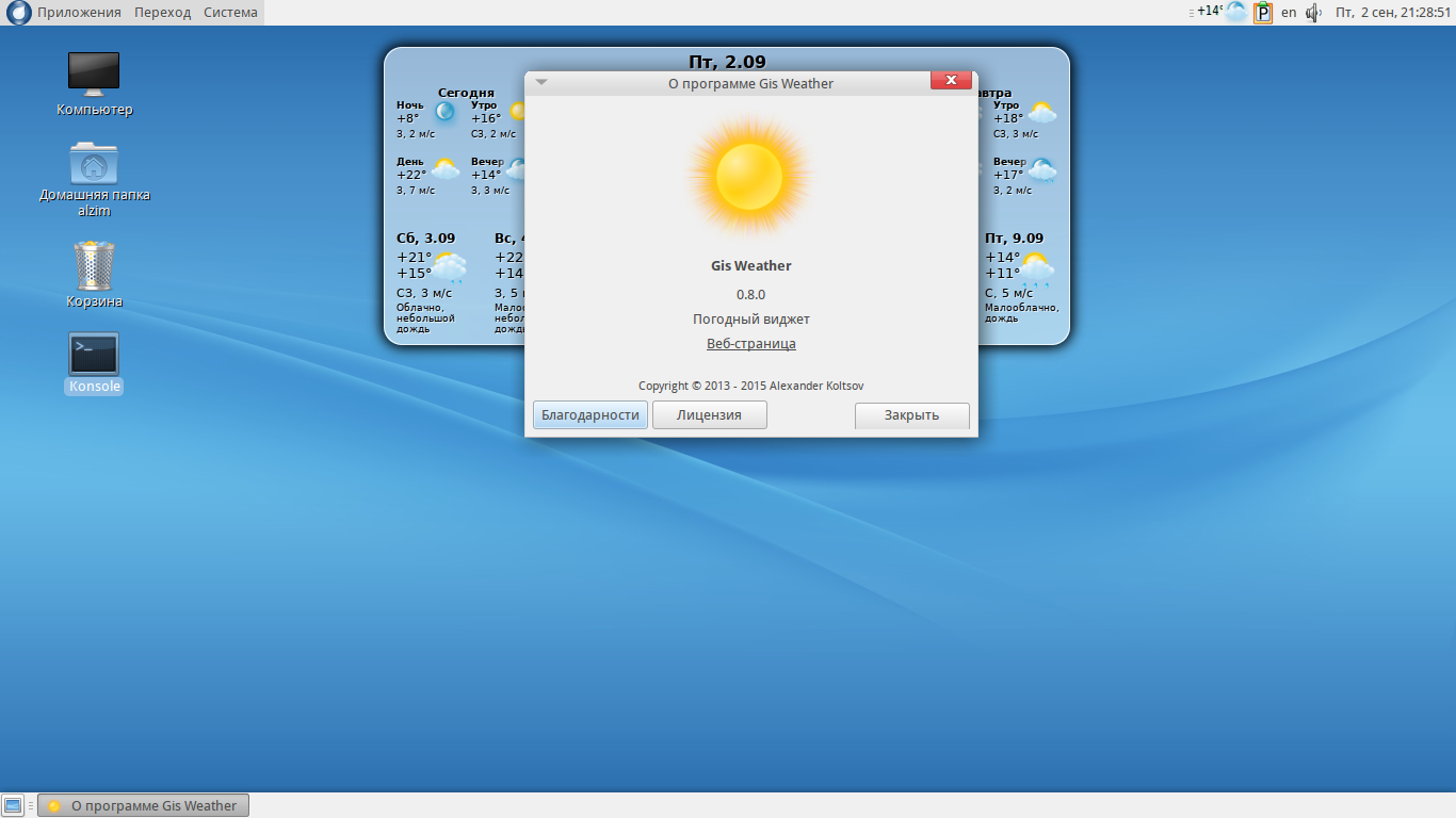

У меня погода в МАТЕ показывает. И по-моему у меня виджет с по-умолчанию стоит. Не помню, чтобы я его менял.

Нет. В смысле, что gis-weather - не часть МАТЕ. Но он есть в репозитории.
