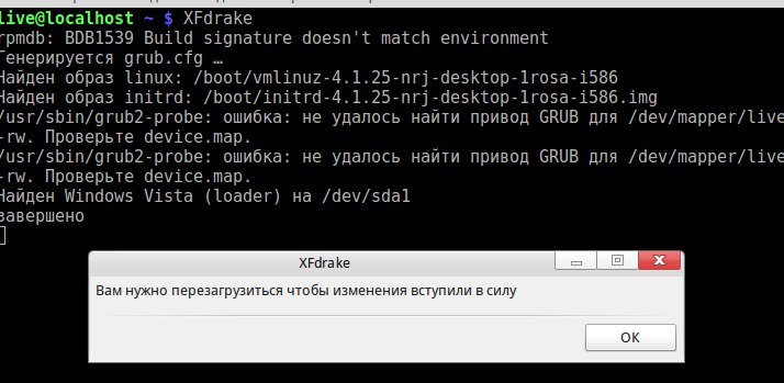

Привет Мир! Ребят прошу помощи. При запуске XFdrake выдаёт всегда одно и тоже. На скрине попытка запустить XFdrake в live-режиме. 3 раза устанавливал систему, одно и тоже. При запуске через диспетчер задач сетевой карты и звуковой XFdrake запускается нормально, такое происходит только если его запустить напрямую или через диспетчер задач->видео карта. Соответственно не могу установить проприетарный драйвер для видео карты. С драйвером по умолчанию тормозит графика, игры, сайты (где есть много графики), флеш. Не тормозят фильмы. Выбрать в настройках драйвер не получается так как XFdrake пишет всегда одно и тоже (как на скрине). Видео карта NVIDIA FX 5200. В 7 и XP работает нормально, не тормозит. В офф репозитории есть драйвера для моей видео карты, но почему то не работают. Ребят как победить?

После установки нужно сначала обновить систему.
Если не обновляли, то обновите, а потом уже запускайте XFdrake.
Ну и обязательно нужно подключение к сети.

Проблема не c XFdrake. NVidia не поддерживает такие видеокарты. Для современных ядер Linux драйверов нет.

Если извращаться, то можно поставить старую Росу, ну типа R6 или даже R4 и к ней вручную прикрутить старые драйвера. И отключить обновление иксов и ядер.

Проблему не решил, переустановил систему. Всем спасибо за помощь.
