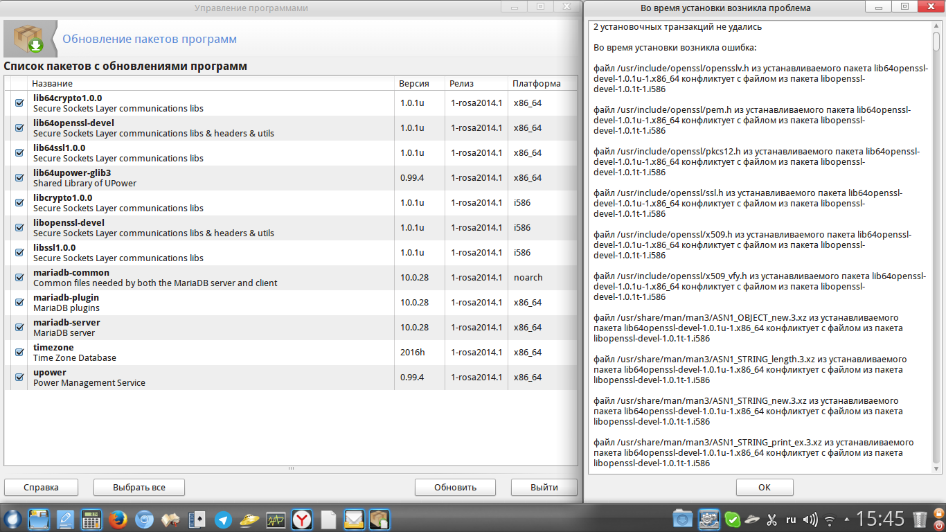

Доброго дня, всем. Прошу Вас подсказать, что предпринять, что бы устранить конфликты при применении обновлений.
Скриншот1
Скриншот1
Сообщения: 8188
corbeen писал(а):Доброго дня, всем. Прошу Вас подсказать, что предпринять, что бы устранить конфликты при применении обновлений.
На время отключить источники i586.

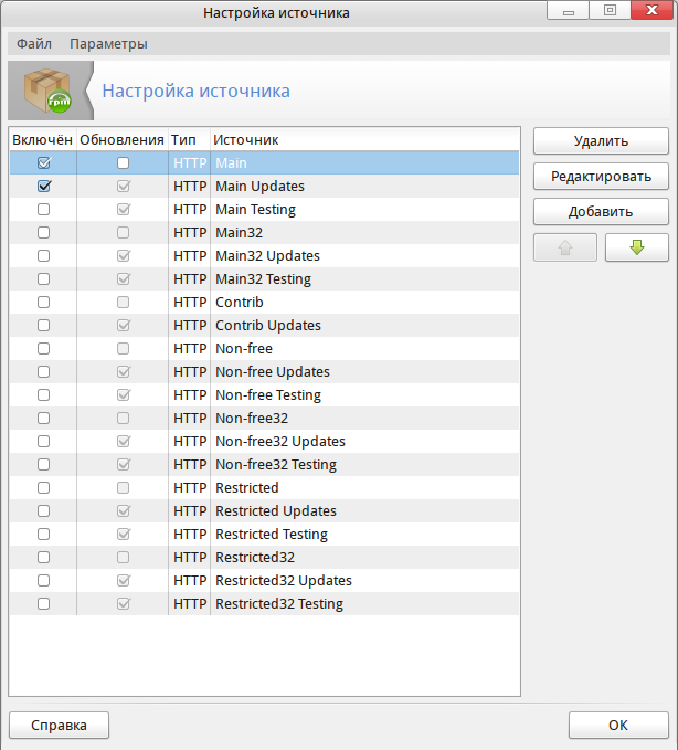

corbeen
Сообщения: 30
Зарегистрирован: 28 авг 2016, 21:00
Operating system: OSA Desktop Fresh R8 release 2014.1 for x86_64
Сообщение corbeen »
Спасибо. К сожалению не знаю как отключить на время i586.
Но если обновить timezone в последнюю очередь, то конфликтов нет.
corbeen писал(а):Спасибо. К сожалению не знаю как отключить на время i586.
В меню Управления программами: Параметры - Менеджер источников. А потом снимаете галочки с лишних (на данный момент) источников.
corbeen
Сообщения: 30
Сообщение corbeen »
Спасибо. Убрал сейчас все, кроме "main", может зря? Какие источники можно оставить?
думается, проблемы были из-за того, что зеркала с первого раза недосинхронизировались. Должно быть уже нормально.
Сообщения: 8188
corbeen писал(а):Спасибо. Убрал сейчас все, кроме "main", может зря? Какие источники можно оставить?
Можно назад все включить.
А testing на своё усмотрение.
corbeen писал(а): Спасибо. Убрал сейчас все, кроме "main", может зря? Какие источники можно оставить?
Верните галочки на всех, кроме тестовых.
Впрочем, если хотите видеть самое новое ПО раньше других, то ставьте галочки везде.
