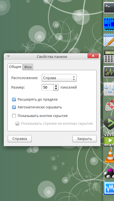

Alex87 писал(а):Скажите, а есть возможность поставить классический (двухпанельный) taskbar mate? Mintmenu не очень впечатляет.
Возможно, временно, трей временно сделать - Автоматически скрывать
1 Правый клик на панели - создать панель
2 правый клик на cозданной панели - свойства - сверху
3 правый клик на созданной - Добавить на панель - Панель меню (пользовательская панель меню)
4 Главное (существующее меню меню - удалить или по желанию, можно же и не пользоваться)
с апплетами решаете по вкусу (удаляем, добавляем)

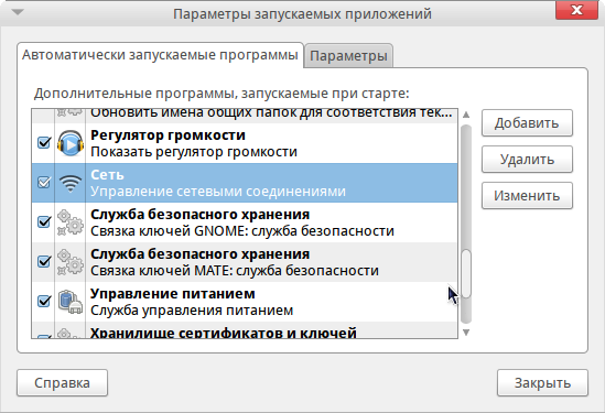

Сообщение vzor74 »
*d0s писал(а):
*d0s писал(а): Alt+F2 ввести nm-applet и Enter. Значок не исчезает.
Опять стал исчезать. Видимо тут одно решение:
$ cp /usr/share/applications/nm-applet.desktop ~/.config/autostart/
и
NoDisplay=false
Надеюсь в прятки играть больше не будет.
Это, конечно, всё хорошо, но в чём причина? У меня тоже значок периодически пропадает(

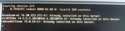

Глюк со сборкой на МАТЕ. Если при загрузке нажать Esc для текстового вывода, или отключить splash в грубе то экран логина не появляется. Загрузка просто останавливается там где логин должен появиться.

semivanya писал(а):Странно но на компьтере и ноуте с графикой АМД эта сборка (http://mirror.yandex.ru/rosa/rosa2014.1 ... 4.uefi.iso) просто не запускается с флешки, на ноуте с нвидиа запускается. чексумму образа проверял, всё нормально. Загрузка просто останавливается на строках broadcom, realtek, vbox... При этом сборка кде р8 uefi нормально загружается и устанавливается. Решил посмотреть мате но, что то с ним не так.
Люди, ну так что с проблемой запуска роса мате на устройствах с графикой АМД???
Если прописать nomodeset то загружается, но после установки толку ноль, без номодесет не грузится. при выборе радеон фрии не грузится, fglrx тоже не грузится. Не знаю, что там сделано в сборке мате. :o При том, что КДЕ, ГНОМЕ-3, плазма все работают.

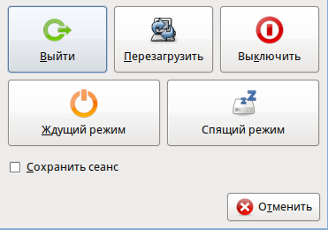

4. Окна диалогов и настроек выглядят странно. Кнопки "худые", чекбоксов не видно, галочки ставятся на "чистый лист". Я так понимаю, что это тянется из гнома 3?
Re: MATE R8 RELEASE
По кнопкам - используйте совместимую тему, в gtk3 все время ломают совместимость. Росиная должна работать.

Re: MATE R8 RELEASE
Сообщение *d0s »

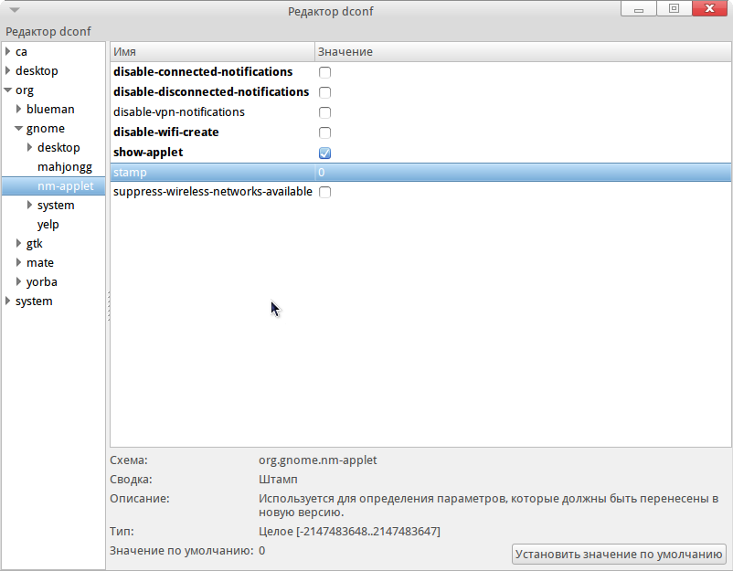

vzor74 писал(а): Это, конечно, всё хорошо, но в чём причина? У меня тоже значок периодически пропадает(
Я заметил что исчезли оповещения о подключении и разъединении. Должно быть так (см. вложения).
vzor74
Сообщения: 117
Откуда: г. Златоуст
Re: MATE R8 RELEASE
Сообщение vzor74 »
Спасибо, посмотрим.

Сделал боковые панели на рабочем столе. В их свойствах указал на автоматическое сокрытие, но, однако это не всегда происходит, когда запускаю какое-то приложение через аппликации на этих панелях. Иногда приходится мышкой нажимать на эти панели чтобы иcчезли.
Это только у меня так или у кого ещё?

Думаю, удобнее когда всего одна кнопка выхода как показано во вложении.
Если такое разделение изначально задумано разработчиками из mate-desktop.org - хреново.

Если окно не во весь экран и панелька ему не мешает, то она и не скрывается, а при разворачивании окна на весь экран - панелька скрывается. Это, по моему, нормальная работа автоскрытия.

Что нормального?
Если какие-то окна открыть то панели могут исчезнуть, а могут и нет. Избирательно, в зависимости от настроения? Не в духе сегодня железо, понимаешь ли!

Под словом "нормальное" я имел ввиду "обычное", а не в смысле: "нормальное для меня". Развернул окно на весь экран - панель спряталась, минимизировал окно - панель появилась (если нет других развернутых на весь экран окон). Никакой избирательности, а принцип: зачем панели прятаться, если она ничему не мешает. :)

Круто! После последних обновлений проблема с видеокартой решилась "сама собой". Спасибо разработчикам! ROSA лучший линукс что я ставил на этот ноут! Я даж ни разу в консоль не лазил! (почти).

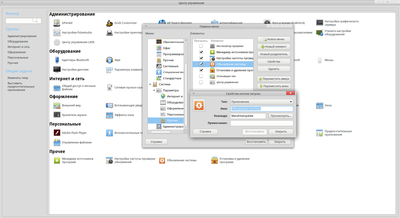

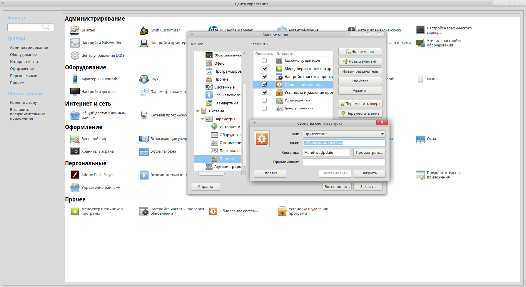

Вот ещё
"быстофикс": mate_rpmdrake-update.desktop.patch
--- /usr/share/applications/mate_rpmdrake-update.desktop	2017-03-03 12:54:05.000000000 +0300
+++ /usr/share/applications/mate_rpmdrake-update-new.desktop	2017-05-21 21:48:03.779021176 +0300
@@ -1,6 +1,6 @@
 [Desktop Entry]
 Icon=mandrivaupdate
-Exec=MandrivaUpdate
+Exec=/usr/bin/RosaUpdate
 Type=Application
 Categories=Settings;
 OnlyShowIn=MATE;

Еще вопрос - в dconf в ветке org.mate.caja.icon-view
устанавливаю ключ default-use-tighter-layout - срабатывает,
но после перезагрузки нет, проверяю в dconf - ключ установлен

Скачал заново дистрибутив.
Тот был relise version 218 этот 219 (пишет при загрузке)
Загрузился в режиме live,
Для перестраховки дал команду сменить пользователя
выбрался естественно live user или что-то в этом духе
ввел пароль - live и выбрал русскую раскладку
Все стало на Ура!!!! (Версия MATE 1.12.1)
В чем конкретно причина не знаю но по умолчанию
автологин с русской раскладкой
Всем спасибо! Если кого обидел извините...
