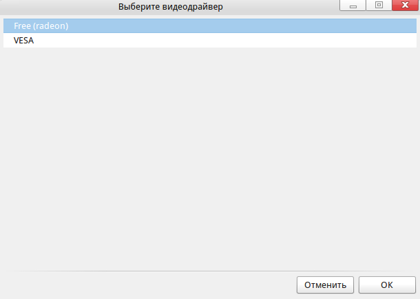

keleg писал(а):У нас ставятся проприетарные драйвера из репозиториев с помощью специальной утилиты "настройка видеокарты"
Утилита "Настройка видеокарты" предлагает 2 драйвера (см. снимок экрана). Проприетарного среди них нет.
Лики далеких планет ласкаю космической лаской Вечности. Жизнь разумных существ освещаю вспыхнувшей Бесконечностью.
Сообщения: 4941
Re: Ошибка установки проприетарного видеодрайвера
Значит для этой карты проприетарного и нету. Для последних радеонов только свободные драйвера, но тогда рекомендуется обновить ядро.
