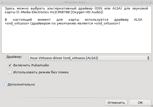

Здравствуйте. Что означает настройка PulseAudio «Режим без помех»? В конфигурационных файлах /etc/pulse/ при этом ничего не меняется.
http://delidov.ru/upload/RosaLinuxR8_PulseAudio.png
Подключил ЦАП через оптический выход Xonar DS. Естественно в режиме «чистой» Alsa - не о каких регуляторах громкости речи не идёт - звук напрямую поступает в ЦАП. И это хорошо. Но создаёт не удобства с регулировкой громкости. PulseAudio - делает ресемплинг, что сводит использование качественного ЦАПа в ноль.
Нашёл где в конфиге PulseAudio поправить нужные параметры:
resample-method = copy
default-sample-format = float32ne
default-sample-rate = 44100
alternate-sample-rate = 192000
Играет хорошо. Но не осталось понять, что за опция такая «Режим без помех».

Возможно, что запутывает перевод.
На английском фраза выглядит так
"Use Glitch-Free mode".
Нашёл это
https://fedoraproject.org/wiki/Features/GlitchFreeAudio
а там внизу страницы есть ссылка сюда
http://0pointer.de/blog/projects/pulse-glitch-free.html

Кое-что понял из документации, что связано это с более "умной" фрагментацией потока и синхронизацией с Alsa и устройствами. Для моей конфигурации - это совсем ненужная опция. Спасибо за материал!
