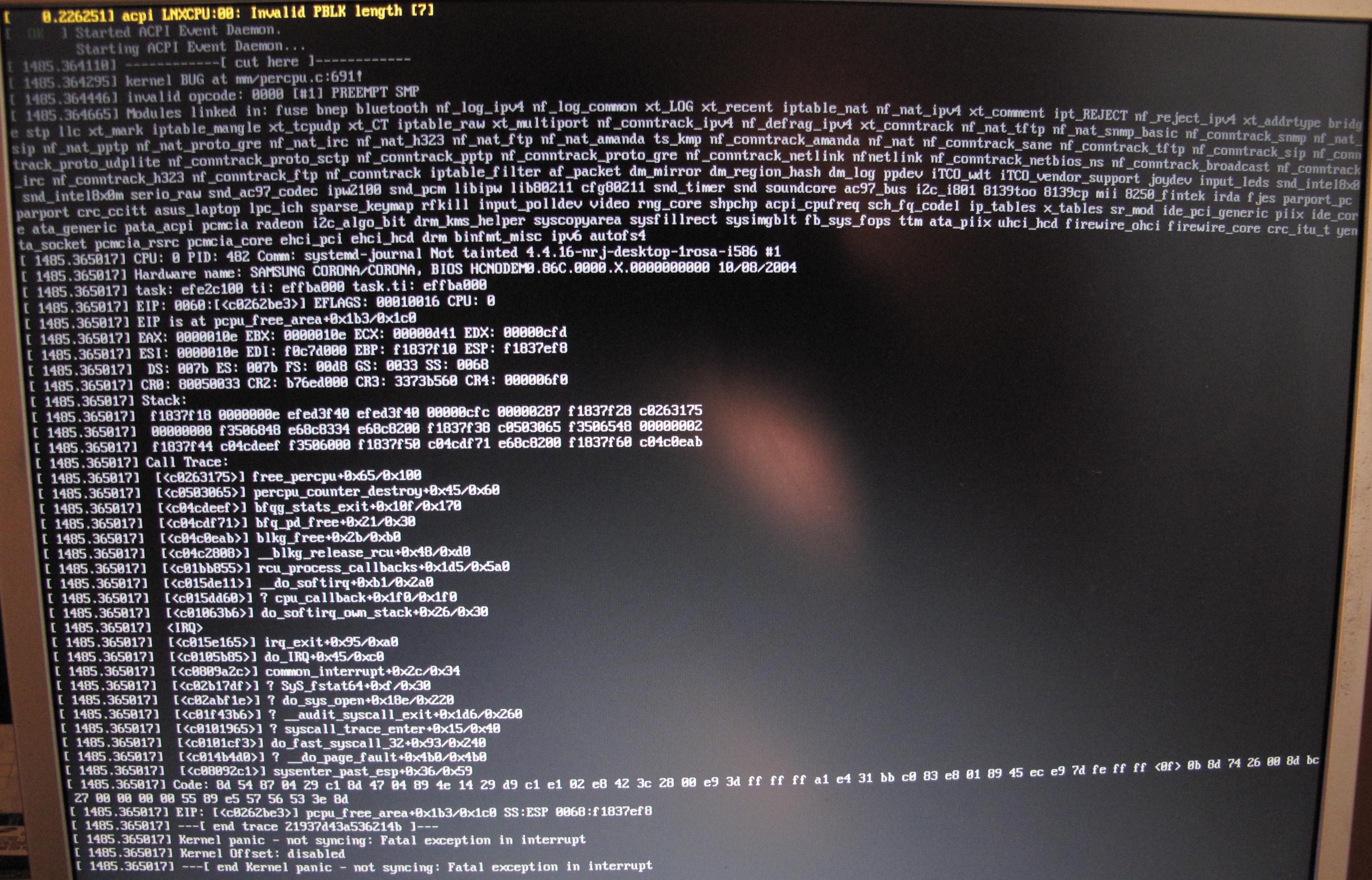

Так я эти же образы торрентом качал и ставил. Значит проблема не в PAE? а в чем, ядре? графике RADEON? Ведь R7 ставится же и запускается, также с MINT, Altlinux тоже все хорошо, а R8 ставится, но не запускается. Вот скрин загрузки
, потом черный экран.

1. Получится ли при этом зайти в вирт. консоль (ctrl-alt-f2) или зайти на этот ноутбук по SSH по сети? Если да, нужны данные hw-probe на тот момент.
2. Образ ROSA R8 с KDE в Live режиме удаётся запустить?

euspectre писал(а): 1. Получится ли при этом зайти в вирт. консоль (ctrl-alt-f2) или зайти на этот ноутбук по SSH по сети? Если да, нужны данные hw-probe на тот момент.
В консоль по (ctrl-alt-f2) не входит, "зайти на этот ноутбук по SSH по сети" - это сложно?, а hw-probe и делал в Live режиме R8MATE.
euspectre писал(а):2. Образ ROSA R8 с KDE в Live режиме удаётся запустить?
грузиться и работает в любом live режиме R8MATE и KDE. И пробовал ставить R8MATE и с флешки, и после загрузки в live режиме, тоже ставится, но не грузится.

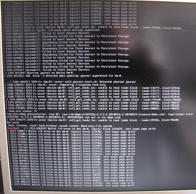

Можно попробовать ещё такой трюк. На последних этапах установки, когда система спрашивает, какие службы ей включить (CUPS, Samba, sshd) перейти в вирт. консоль - ctrl-alt-f2. Зайти там как root и установить ядро 4.1.32:
urpmi \
http://abf-downloads.rosalinux.ru/kernels_stable_personal/repository/rosa2014.1/i586/kernel_4_1/release/kernel-nrj-desktop-4.1-latest-4.1.32-1-rosa2014.1.i586.rpm \
http://abf-downloads.rosalinux.ru/kernels_stable_personal/repository/rosa2014.1/i586/kernel_4_1/release/kernel-nrj-desktop-4.1-devel-latest-4.1.32-1-rosa2014.1.i586.rpm
Ноутбук при этом должен быть подключен к Интернету, лучше - по проводному соединению.
Затем, после перезагрузки системы добавьте "forcepae" (без кавычек) в список параметров ядра: выберите соотв. пункт в загрузчике, нажмите "e", найдите строку "linux /boot/vmlinuz-4.1.32...", впишите forcepae в конце её. Нажмите F10 для продолжения загрузки.
Это ядро 4.1.32 собрано с поддержкой PAE. Как говорят, хотя многие модели Pentium M заявляют, что PAE не поддерживают, но тем не менее нормально с ним работают, если их к этому принудить ;-) Ubuntu и Mint идут по такому варианту, если не ошибаюсь. Может, поможет и здесь.

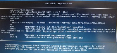

Попробовал так: поставил R8MATE с флешки, перегрузился прошел grub дальше черный экран как писал выше, на стадии grub где выбор систем, зашел в консоль, установил ядро 4.1.32, перегрузился, проверил ядро установилось, отредактировал загрузку - дописал forcepae - результат черный экран.
Вопрос: forcepae после чего дописывать?
сразу после linux /boot/vmlinuz-4.1.32-nrj-desktop-1rosa-i586, или в самом конце строчки, после \0810ba25

kit писал(а):Вопрос: forcepae после чего дописывать? сразу после linux /boot/vmlinuz-4.1.32-nrj-desktop-1rosa-i586, или в самом конце строчки, после \0810ba25
Можно в самом конце строчки, да.

euspectre писал(а): Если это всё не поможет, можно попробовать образ с ядром 4.4: http://mirror.rosalab.ru/rosa/rosa2014. ... 4.i586.iso. Там только нужно будет сразу forcepae прописать:
* при первой загрузке (ещё до установки), когда выберете "Install ROSA ...", нажать tab и добавить forcepae в конец строки параметров
* при первой загрузке установленной системы - как описано выше.
Посмотрим.

На радостях накатил все обновления, что прилетели для KDE, и при перезагрузки был kernel panic.
Набрал alt+rq+REISUB. После перезагружал раз пять, пока все хорошо.
Словил еще один глюк, ноут сам заснул и больше не просыпается по кнопке питания. Сделал хард резет - проверил несколько раз принудительный перевод в спящий\ждущий режимы-пока выходит нормально.
Сообщения: 4941
Re: Ядра с поддержкой PAE для 32-битных систем - теперь по умолчанию
Я бы еще память проверил и биос на последний обновил. Не бывает так, чтоб кернел паник то был, то нет на той же аппаратуре без аппаратных проблем.

По kernel panic - там компоненты BFQ упомянуты, так что ещё хорошо бы диск проверить.

А спящий режим работает? Это хороший тест, там пиковая нагрузка на питание, память и диск одновременно.
kit писал(а):Память проверял (планки самсунг256+кингстон1гб) от разных производителей, могут глючить.
1Гб и глючит. В пробе 512 показывает. Если почистить контакты, а так же поменять местами, может и заработает.

Виктория показала один бэд и два десятка медленных секторов, смарт гуд. сектор вылечился ремапом, и на всякий случай прогнал весь диск запись\стирание.

kit писал(а):вот не понял последнее "* при первой загрузке установленной системы - как описано выше." - где выше и что имелось ввиду?
Имеется в виду, что, forcepae нужно указывать не только перед установкой системы, но и при загрузке установленной системы. А именно: выбрать нужный пункт в загрузчике, нажать "e", найти строку "linux /boot/vmlinuz-...", вписать forcepae в конце её, нажать F10.
Если установленная система теперь загрузится нормально, можно вписать forcepae в /etc/default/grub (GRUB_CMDLINE_LINUX_DEFAULT=...) и вызвать update-grub2. После этого не придётся forcepae каждый раз писать.
