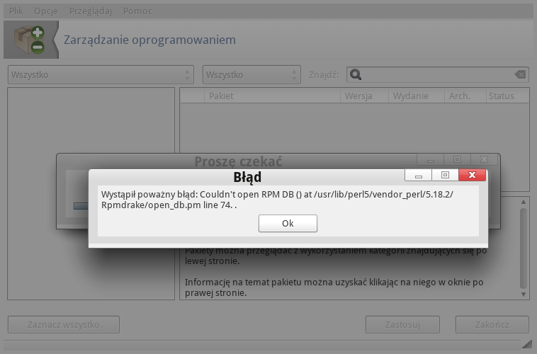

Проблема с Rpmdrake
Сообщение Robert »
У меня проблема с Rpmdrake, потому что база данных заблокирована, как ее разблокировать. Раньше я работал немного в Services configuration, и это, может быть, там что-то переставил. Прошу о помощи.

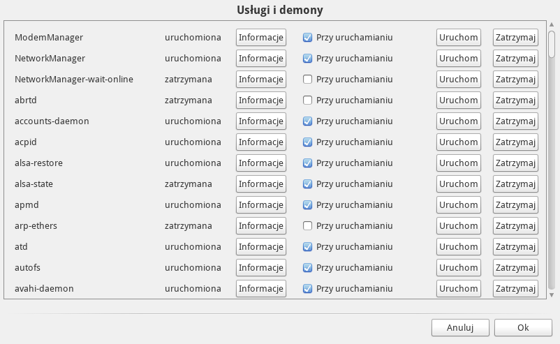

Нашел одно различие.
NM-wait-online у меня стоит галочка "при загрузке".
А так всё одинаково.
