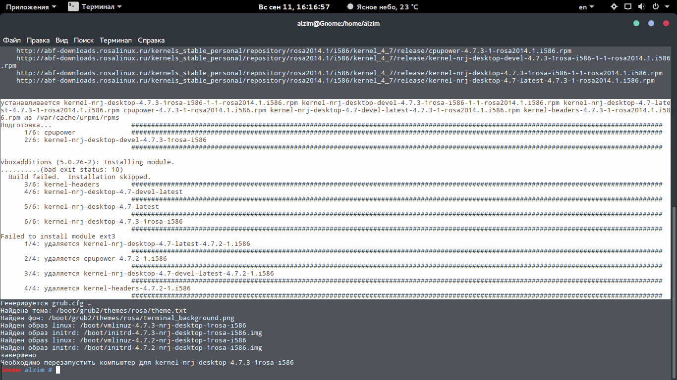

Из багов - на ядре 4.7.2 наблюдались сбои vboxvideo (часть guest additions в VirtualBox). Если у кого-то в VBox графика упадёт при загрузке с ядром 4.7.2, можно попробовать удалить dkms-vboxadditions.

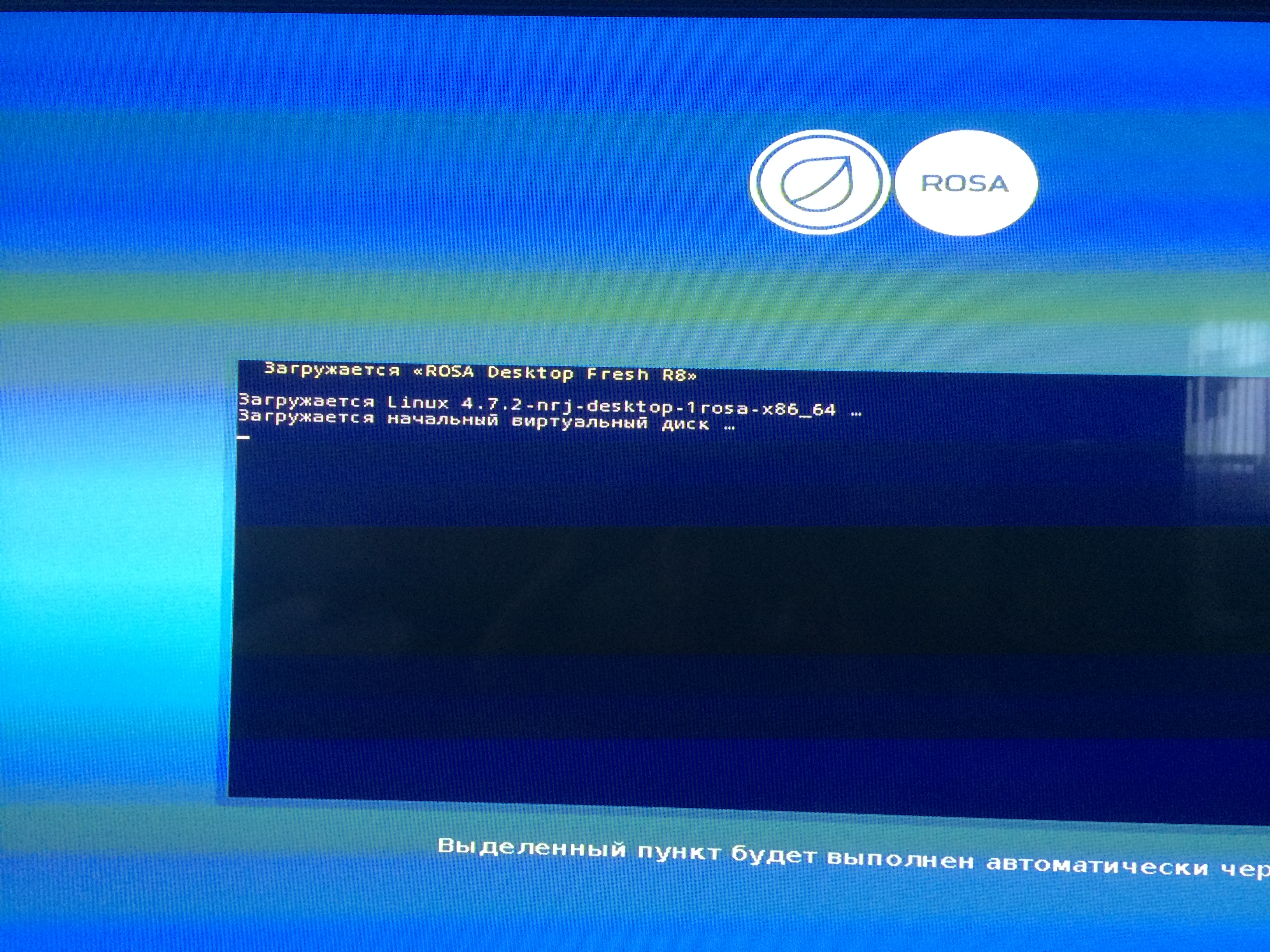

Этот kernel 4.7 не работает в РОЗИ R8 просто не может загрузить Playmounth boot screen.Это явно видно, что не будет работать под драйверами Nvidia.

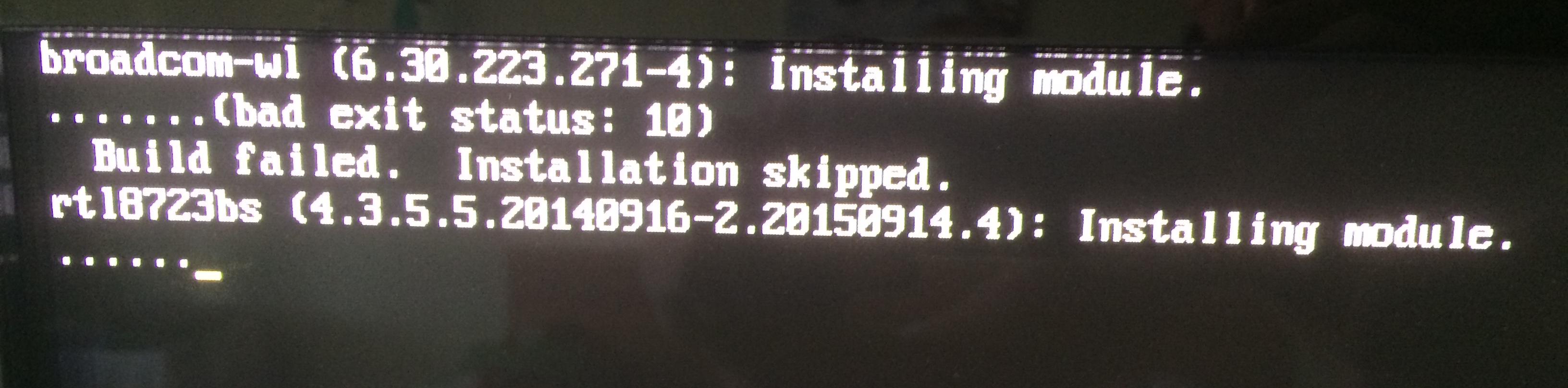

Установил 64bit. Графика не запустилась (NVIDIA, Quadro 2000M). Обновил графику и всё ОК, заработало.
WiFi так и не заработал, даже после обновления broadcom-wl (карта Centrino Ultimate-N 6300). Вернулся на старое ядро (4.1.25) и WiFi заработал, то есть проблема в ядре а не в broadcom-wl?
Re: Ядро 4.7
Centrino — это Intel, broadkom-wl на него влиять не должен.
allllbbbert
Сообщения: 237
Откуда: Литва
Re: Ядро 4.7
Сообщение allllbbbert »
trs писал(а):Centrino — это Intel, broadkom-wl на него влиять не должен.
Инсталлируя ядро 4.7 при сборке broadkom-wl выдало ошибку. Поэтому обновил.
Re: Ядро 4.7
Вы спрашивали в чем проблема с Wi-Fi, получается, что не в broadkom-wl. С другой стороны, драйвер для WiFi входит в состав ядра и должен работать. Проба оборудования могла бы помочь прояснить что не так в новом ядре.

DKU
Сообщения: 188
Зарегистрирован: 08 окт 2012, 10:08
Operating system: ROSA Desktop Fresh R12
Откуда: Краснодар
Ядро 4.7
Сообщение DKU »
Обновил вроде всё нормально но зависло при перезагрузке скриншот 1 повторяется с непонятной переодичностью.
При загрузке вот такое окно секунд на 20 скриншот 2
Пробаhttps://linux-hardware.org/?probe=52302702a3
Скриншот 2
Скриншот 2
Скриншот 1
Скриншот 1
ROSA FRESH PLASMA R12 х86-64 Dell Optiplex 9020m Intel Core i5-4590T / 16 Gb RAM / Intel HD 4600 Graphics/
Re: Ядро 4.7
Надо удалить драйвера:
urpme dkms-rtl8723bs dkms-broadcom-wl
они на той машине всё одно без надобности, а rtl8723bs не собирается под 4.7

Re: Ядро 4.7
Ядро 4.7.3 не устанавливает модуль дополнений для ВиртуалБокса.
DrXank
Сообщения: 262
Ядро 4.7
Сообщение DrXank »
При обновление выдало следующее
 rtl8723bs (4.3.5.5.20140916-2.20150914.4): Installing module.
...............(bad exit status: 10)
Проба https://linux-hardware.org/?probe=b777af5927
wifi работает.
