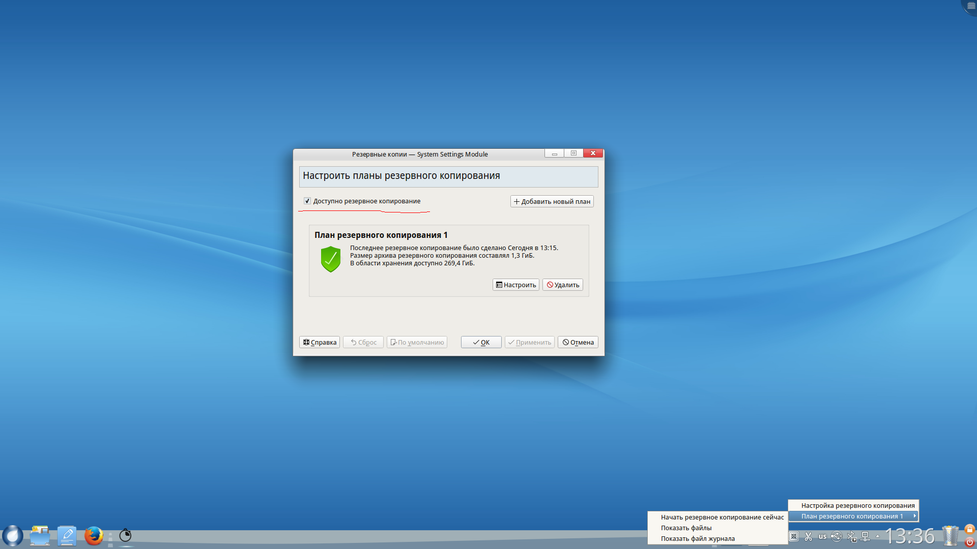

И на KDE4 столкнулся с таким, что загрузишься и пытаешься выключить комп,
но кнопка выключения не срабатывает, выключишь и сразу включишь резервное копирование
(подчеркнул на картинке), и кнопки выключения начинают работать.
Как это победить, не знаю.
