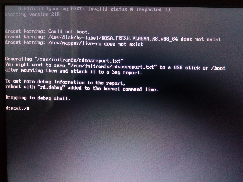

Доброго времени суток! Создал тему тут т.к. по R8 не вижу отдельной ветки. Помогите новичку с установкой на ноутбук.
Во время установки получаю на экране вот это:
iso образ наз. ROSA.FRESH.PLASMA.R8.x86_64.uefi
Загрузочная флэшка делалась с помощью rufus-2.10. Ноут Dell Vostro-5470. При прочих равных убунта или минт ставится без проблем.

mik_u писал(а): Загрузочная флэшка делалась с помощью rufus-2.10. Ноут Dell Vostro-5470. При прочих равных убунта или минт ставится без проблем.
В РОСЕ для установки есть своя прога ROSA_ImageWriter: http://wiki.rosalab.ru/ru/index.php/ROSA_ImageWriter
А вообще, много интересного можно почитать тут: http://wiki.rosalab.ru/ru/index.php/Err ... Desktop_R8

В общем то Алзим уже ответил.
Просто посмотрел тут
https://rufus.akeo.ie/?locale=ru_RU
Судя по контексту, эта программа является аналогом
цитата
Например, вдвое быстрее, чем UNetbootin, Universal USB Installer или Windows 7 USB download too
Если так, то она не подходит.

Спасибо большое за сслылки. Rosa ImageWriter действительно решил проблему.
