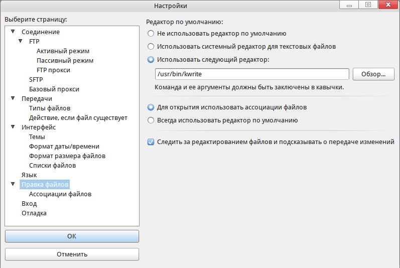

Подскажите пожалуйста как исправить: в filezilla по умолчанию используется редактор файлов libreoffice, при замене редактора на /usr/share/applications/kde4/kwrite.desktop или /usr/share/applications/kde4/kwriteroot.desktop открывается 2 (пустых) окна kwrite. Игра с параметрами и аргументами kwrite не помогает
alek1955 писал(а):Подскажите пожалуйста как исправить: в filezilla по умолчанию используется редактор файлов libreoffice, при замене редактора на /usr/share/applications/kde4/kwrite.desktop или /usr/share/applications/kde4/kwriteroot.desktop открывается 2 (пустых) окна kwrite. Игра с параметрами и аргументами kwrite не помогает
У меня такие настройки.

Спасибо, буду знать откуда ноги растут. Однако, пришлось снять галочку в закладке "ассоциация файлов" иначе LibreOffice выскакивал

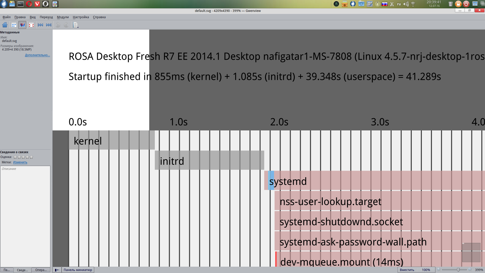

почему такой разброс в показаниях? вибираю в граб систему ,нажимаю ентер ,засекаю секундомером 17сек и запущен рабочий стол. а в терминале systemd-analyze plot > ~/default.svg показывает 41 сек
Сообщения: 4941
После входа в систему еще что-то грузится.
Может время по ntp синхронизирует.

keleg писал(а):После входа в систему еще что-то грузится.
только kdeneur (но он и в графике ни как не отображается). сюда нельзя файл .svg выложить ,вот видио https://www.youtube.com/watch?v=ayMKSSNy8sw
Последний раз редактировалось nafigatarrosa 13 июл 2016, 21:49, всего редактировалось 1 раз.

trs писал(а):Может время по ntp синхронизирует.
вот какие то ntpdate.service(37.470s) и nmb.service(20.689s) грузятся. видио https://www.youtube.com/watch?v=ayMKSSNy8sw . хотели обзор маленький на винт ssd написать .ну и росу прорекламировать в обзоре .а с таким графиком фигня какая то .роса реально за 17сек запускается
ntpdate это синхронизация времени с интернетом, nmb это штука от самбы. Можно остановить.
Припоминаю что их я и отключал что бы получить от systemd-analyze 6-7 сек. Кстати, заметил там ещё dmraid, он для чего то нужен? Я форматировал SSD в f2fs и использовал mdadm для RAID, но не знаю как лучше и правильнее.

keleg писал(а):Может время по ntp синхронизирует.
а как остановить или убрать (самбу выключаю при установке) ? и чем это аукнется?
