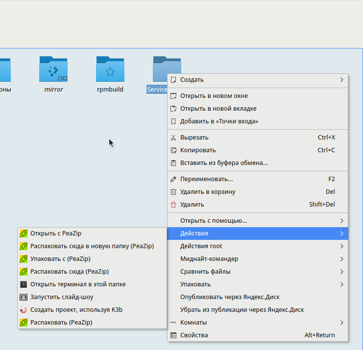

Сообщения: 8395
Re: Архиватор
Если peazip установлен, то можно положить файлы из приложенного архива в:
Для KDE4 ~/.kde4/share/kde4/services/ServiceMenus/
Для Plasma5 ~/.local/share/kservices5/ServiceMenus/
Появятся пункты в контекстном меню.
