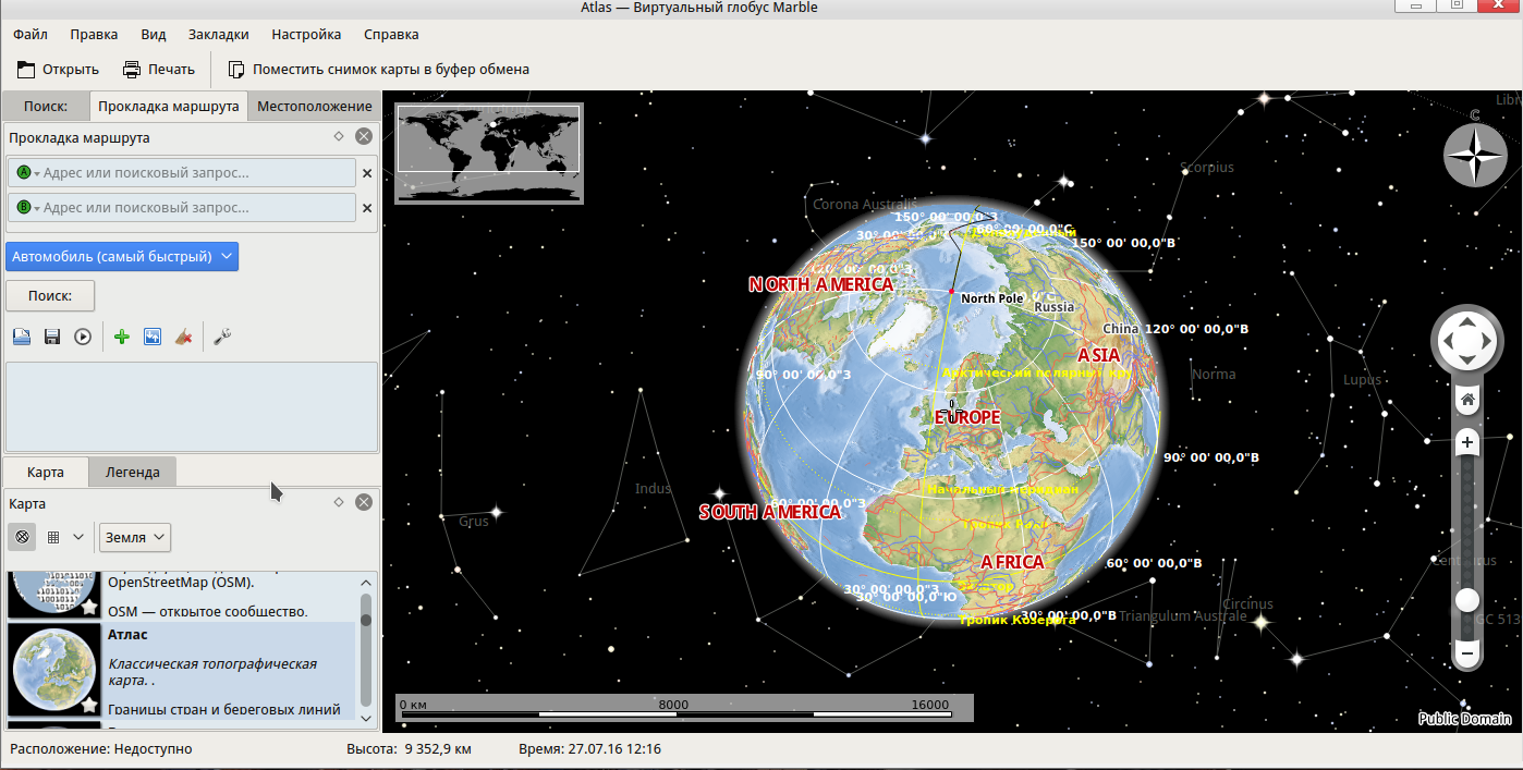

Сообщения: 8058
Re: Marble 16.04
Пересобрал marble.
Ранее пакет был собран не совсем верно.
Для отображения русского перевода приложу файлы.
Нужно распаковать с заменой в /usr/share/locale/ru/LC_MESSAGES/
marble_lang.tar.gz
