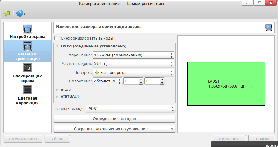

Сообщения: 5429
Re: Intel® Integrated GMA X4500HD
Параметры системы-Настройка видеокарты

Проблема в том что ни один дистрибутив не определяет правильно разрешение экрана.

Спасибо всем за ответы. Действительно драйвер стоит, но не определяется монитор. =( А именно его реальное разрешение 1440х900
