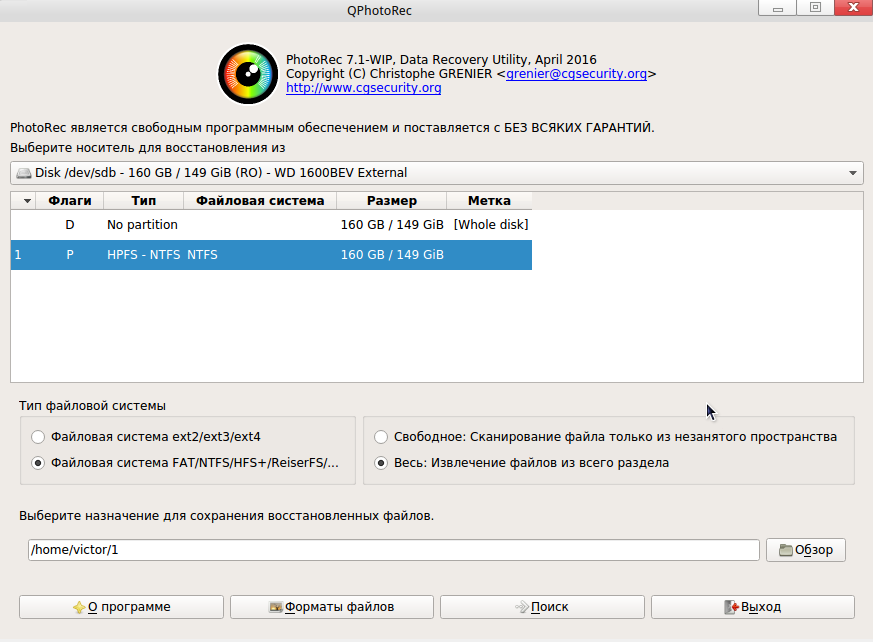

А пробовали восстанавливать под Linux с помощью qphotorec?
Все те средства, которые вы перечислили, не предназначены для восстановления данных,
а тем более с ntfs.
И хотя в Gparted сделали кнопочку, но похоже только для поднятия авторитета.
Здесь об этом ничего нет https://ru.wikipedia.org/wiki/GParted.
TestDisk — предназначен для восстановления потерянных разделов https://ru.wikipedia.org/wiki/TestDisk.
А вот входящая в него утилита qphotorec как раз для восстановления файлов.
В Росе кроме qphotorec доступны mondo, safecopy, magicrescue.
Может есть ещё что-то из перечисленного здесь
http://rus-linux.net/MyLDP/file-sys/vos ... Linux.html
Плохо, что в репах нет утилиты scalpel.
Платными, как помогшая вам Active@ File Recovery, не интересовался.

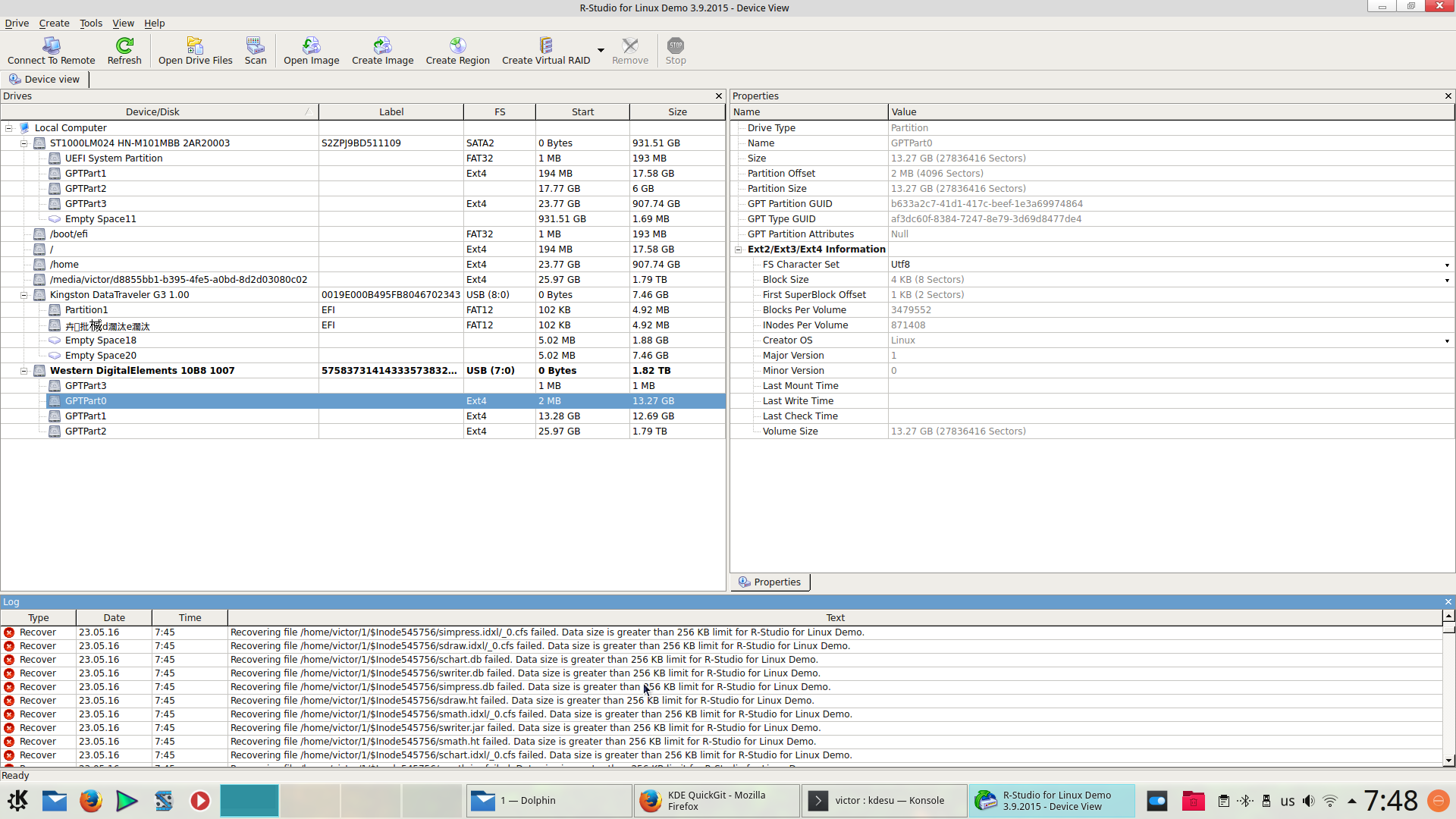

Вам стоило воспользоваться R-Studio http://www.r-studio.com/ru/data_recovery_linux/dreamdrawer писал(а):Какие такие уникальные инструменты используют виндосские утилиты восстановления данных, что позволяет так легко без затруднений восстанавливать диски, которые средства Линукс в упор не воспринимали?
Отлично восстанавливает файлы после удаления и полного форматирования диска.
Но предполагаю что и qphotore с этим отлично бы справилась.

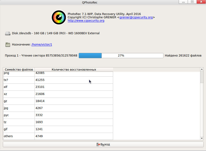

Сегодня в шкафу нарвался на старенький HDD с NTFS.
Последний год просто валялся, а до этого пару лет был подключен а телевизору
для записи и функции таймшифт.
Решил посмотреть, как будет работать qphotorec.
Диск оказался пустым.
То ли отформатирован, то ли просто всё удалено.
Уже не помню.
Было найдено много чего.
Много файлов с того времени, когда на этот диск ещё была установлена Мандрива.
Всякие обои от KDE.
Ну и киношки тоже там были.

Да, и она что то находила. Не могу сказать нашла ли она все файлы или только часть как testdisk, поскольку не завершил процесс восстановления до конца, по следующим причинам.VictorR2007 писал(а):А пробовали восстанавливать под Linux с помощью qphotorec?
Очень большой недостаток утилиты photorec, как и многих других в том, что она не может выдать структуру файлов, а лишь восстанавливает отдельные файлы. Да, иногда это удобно, когда можно восстановить только изображения или только видео, но иногда требуется восстановить например папку с программой, которая хранилась в папке и состояла из неоднородных данных.
Второй недостаток, очень часто делающий неприемлемым использование утилиты в том, что она не может восстанавливать изберательно. Т.е. требуется свободное место равное восстанавливаемому диску. И для того, что бы избирательно восстановить пару десятков мегабайт, придётся восстановить весь диск, а после отбирать необходимое.
