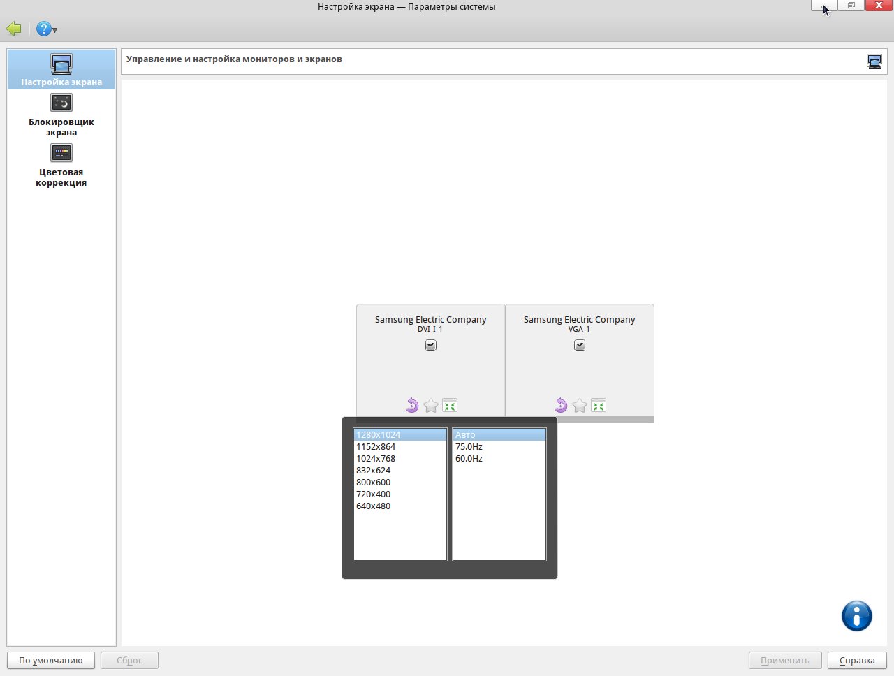

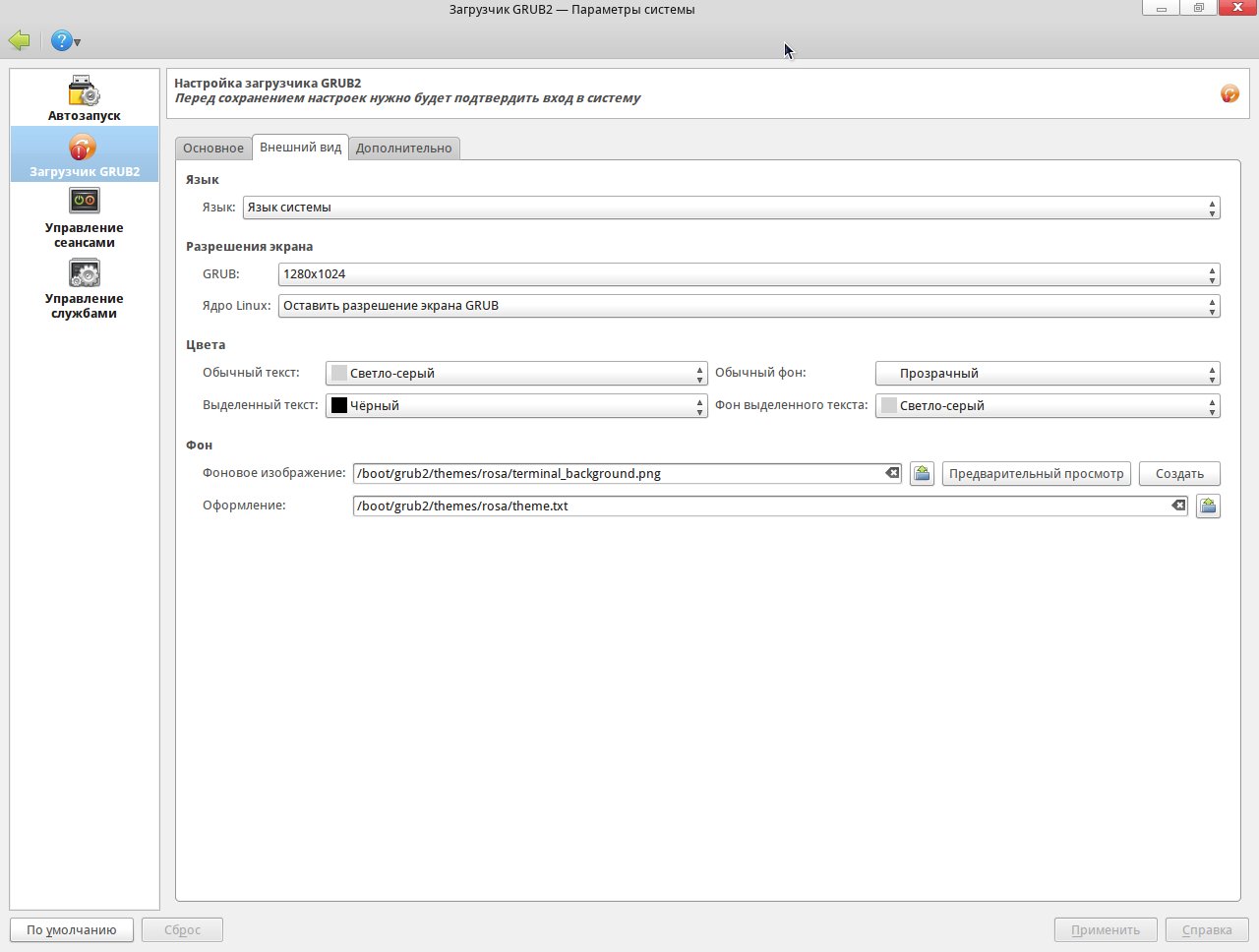

После обновления запустился нормально, затем в течении 15-20 минут экран пошёл полосками, после перегрузки - чёрный экран с курсором мышки, при этом параметры системы и поиск доступны с клавиатуры. Попробовал перейти на другой драйвер видеокарты vesa, комп требует перегрузки - перегружаюсь, драйвер не меняется. После нескольких попыток, \впоследствии использовал также и советы wiki, которые тоже не прошли\ загрузил плазму 5. Всё работает вроде бы, однако непривычно. Хотел бы вернуться к прежнему окружению, но пока не знаю как это сделать. (Видеокарта встроенная)

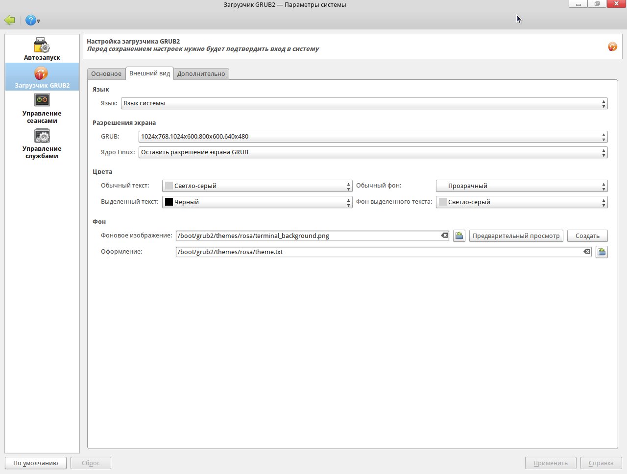

А как вы определили, что не меняется?alek1955 писал(а):Попробовал перейти на другой драйвер видеокарты vesa, комп требует перегрузки - перегружаюсь, драйвер не меняется.
Re: Ошибки, после обновлений 1-4 мая 2016
Уточню по клавиатуре: определилась она неправильно, как Generic обычная -104 клавишная, фактически Genius KB-06XE
Заходил в настройки, там выделен первый драйвер - vesa стоял вторым
А какая связь между клавиатурой и видеодрайвером?alek1955 писал(а):Уточню по клавиатуре: определилась она неправильно, как Generic обычная -104 клавишная, фактически Genius KB-06XE
Оно там так всегда стоять может.alek1955 писал(а):Заходил в настройки, там выделен первый драйвер - vesa стоял вторым
а пробовали загрузиться со старым ядром? можно выбрать в меню начальной загрузки grub
Может быть и так, но тогда это говорит о том, что либо видеокарту не принимает ни один драйвер или тупо - слетела оболочка КДЕАлзим писал(а):Оно там так всегда стоять может.alek1955 писал(а):Заходил в настройки, там выделен первый драйвер - vesa стоял вторым
Последний раз редактировалось alek1955 05 май 2016, 17:00, всего редактировалось 1 раз.
У меня на том компе три ядра были видны при запуске - на всех пробовал, с одинаковым эффектом - везде чёрный экран с курсоромkeleg писал(а):а пробовали загрузиться со старым ядром? можно выбрать в меню начальной загрузки grub

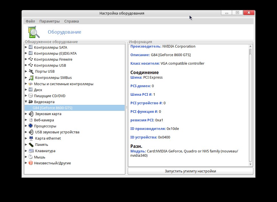

Совершенно не говорит.alek1955 писал(а): Может быть и так, но тогда это говорит о том, что либо видеокарту не принимает ни один драйвер или тупо - слетела оболочка КДЕ
Эта прога всегда может показывать одно и тоже.
Надо драйвер определять как-то по другому.

У меня на этом компе стоит внешняя видеокарта и установлен проприетарный драйвер, на нём настройка и открывается. На свободном тоже по щелчку что-то предлагается. Других способов пока не искал, но видимо теперь уточнять буду обязательно

Тут же вроде показует какой модуль или драйвер используется.Алзим писал(а):Совершенно не говорит.alek1955 писал(а): Может быть и так, но тогда это говорит о том, что либо видеокарту не принимает ни один драйвер или тупо - слетела оболочка КДЕ

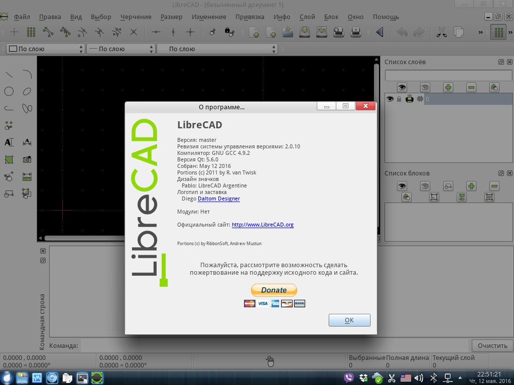

Пересобрал.VictorK писал(а):Доброго всем дня.
Несколько дней тому установил для целей освоения Librecad.
Сегодня после очередного обновления обнаружил пропажу - в настройках только english.
Это можно как-то поправить?
Заранее признателен.
Теперь должно быть и на русском. Контейнеры для сборки:
Для 32-х битных: http://abf-downloads.rosalinux.ru/alzim ... n/release/
Для 64-х битных: http://abf-downloads.rosalinux.ru/alzim ... n/release/

Уважаемый Алзим, моя Вам признательность!
