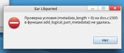

Сегодня на компьютере сына пытался запустить программу GParted, чтобы отформатировать флешку.
Запускал из меню. Открылось окно, начался поиск дисков и выскочило окно с ошибкой. После этого окна закрылись.
Попробовал запустить из консоли - результат отрицательный.

Проверка условия (metadata_length > 0) на dos.c:2305 в функции add_logical_part_metadata() не удалась.
/usr/sbin/gparted: строка 193: 1306 Аварийный останов (слепок снят) $BASE_CMD

Насколько я понял, суть сообщения в том, что libparted обнаружила странности на диске.
Что бы не навредить, GParted прекратила работу. В консольной версии, вроде бы, должна быть возможность игнорировать предупреждение ("Баг" - не вполне корректно перевели).
Не знаю, насколько нормальны подобные имена разделов:
/dev/sda2: LABEL="M-PM-!M-PM-5M-QM-^@M-PM-3M-PM-5M-PM-9" UUID="7E6AA0506AA006CD" TYPE="ntfs" PARTUUID="368b355b-02"
/dev/sda4: LABEL="M-PM-^PM-QM-^@M-QM-^EM-PM-8M-PM-2" UUID="3694AA4294AA0509" TYPE="ntfs" PARTUUID="368b355b-04"
Windows никаких проблем не испытывает?
Как это исправить, надеюсь, специалисты подскажут.
Вот тут пишут, что это не баг. И далее, сообщивший о подобной проблеме вспоминает, что менял размеры разделов средствами Windows.

У меня было аналогично. Размеры дисков менял средствами Windows 7.
