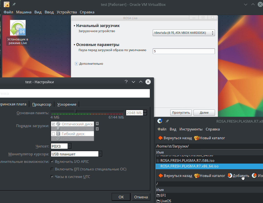

Что у Вас за машина? Сталкивался с подобной ситуацией. Если grub.efi на флешке находится в каталоге BOOT, то UEFI его находит, отображает в меню выбора и загружает (последнее - не во всех случаях). Если имя отличается от BOOT — не видит. В качестве быстрого решения, я оставил grub от ISO образа, создал для него новый файл конфигурации, и новые разделы на флешке на месте ISO образа. Если не нужны команды grub loopback и т.п., этого может хватить.

Это можно сделать используя, например, gparted. Про такое я и писал в предыдущем сообщении. Если образ ISO нужно сохранить, то разделы нужно создавать, пропустив соответствующее количество байт (округлив с запасом).
Но, наверное проще поискать в UEFI BIOS опцию Legacy и отключить UEFI.

Re: Установка ROSA Linux на флешку - как ?
Образ "с UEFI" может быть установлен на машины "без UEFI" (включая машины с UEFI в Legacy Mode). Тот, специальный образ, для особых случаев.
Так что в ответе на вопрос могут оказаться слова "должностные обязанности", и его лучше оставить "риторическим"...
