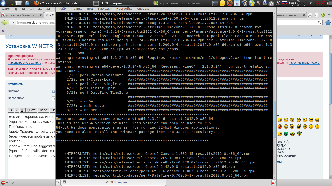

Все это - хорошо. Да. Но вот сейчас у меня Wine не запускается. Пробовал так:
Управление программами > wine64-1.3.24 > принять. Установился, но не запустился.
Пробовал так:
Правильная установка wine.
(если имеются проблемы с нормальной установкой и также чтобы не тянул за собой gimp)
Консоль
# urpmi --no-suggests wine wine32
http://linuxforum.ru/viewtopic.php?id=18559
Но здесь - решил слегка поумничать: вместо 32 набрал 64. Во время установки, среди прочего, меня известили:
Когда вся эта Wine установилась, запускаться - все равно отказалась.
(Шеф! Все пропало! Гипс снимают. Цигель, цигель! Бай люлю!)
ЧЯДНТ?
BIS DAT, QUI CITO DAT

Вы поставили wine64, предназначенный для запуска 64-битных приложений. В этот пакет входит бинарник 'wine64', а не 'wine'. Все-таки поставьте в придачу wine32:)

d_uragan писал(а):Вы поставили wine64, предназначенный для запуска 64-битных приложений. В этот пакет входит бинарник 'wine64', а не 'wine'. Все-таки поставьте в придачу wine32:)
Вот:
# urpmi --no-suggests wine wine32 -a
Нет пакета с названием wine32
Вообще-то, должен хотя бы конфигуратор открыться. Не открывается. 64-битные приложения тоже не открываются.
d_uragan
Сообщения: 499
Re: Установка WINETRICKS на РОСУ.
Сообщение d_uragan »
wine32 - в 32битных репозиториях, надо их подключить.
А winetricks, похоже, просто не рассчитан на работу с wine64.
