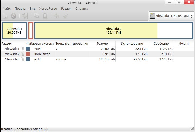

Выложите полный скрин всего диска.

Алзим писал(а):Кстати, а где раздел Своп?
Видимо нету. Как система предлагала, так и установил

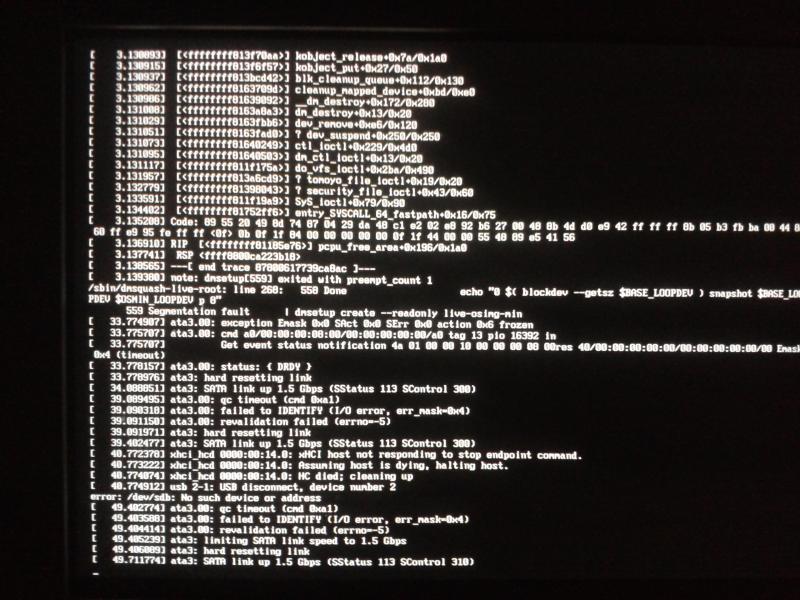

Всё сделал. Только с диском от Росы не получилось. При выборе верхней строчки появлялось сообщение:
Reboot and Select proper Boot device or insert Boot Media in select boot device nd press a key
Далее ничего не происходило.
Помог старый диск с Ubuntu.

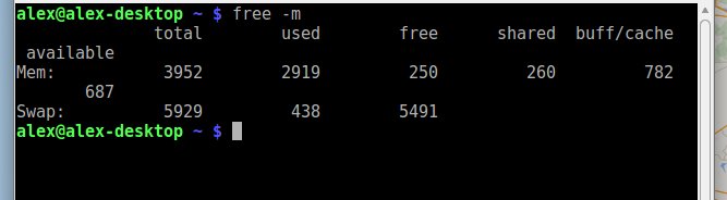

Алзим писал(а):А проверить работает или нет, можно простой командой: Ответ должен быть примерно таким:
Вложение снимок213.jpeg больше недоступно
Показывает вот это
AlexBU писал(а): Показывает вот это
В переводе на русский это значит, что у вас swap около 6 гигов (5929 метров) из которых 438 метра используется и ещё 5491 метр свободно. :)
AlexBU
Сообщения: 232
Зарегистрирован: 05 авг 2015, 14:38
Operating system: ROSA Fresh
Сообщение AlexBU »
Просто gparted показывает swap 3,91 Гб. Как раз столько, сколько я создал. ))

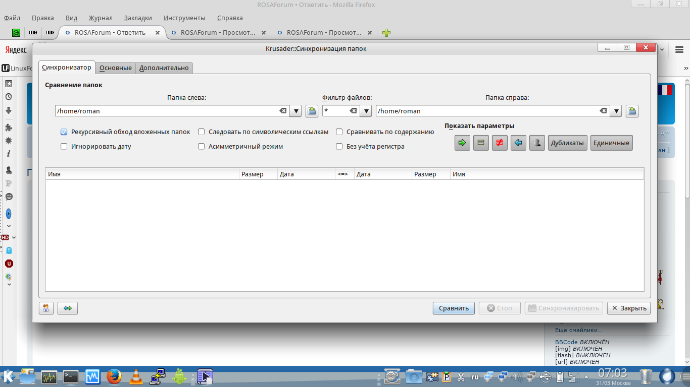

Vochatrak писал(а):Народ, а как можно сравнить содержимое двух папок?
Мне нужно сравнить имеющиеся пакеты в системе и снапшоте. Пробовал Diff, так он начал сравнивать все файлы. Мне нужно узнать только наличие/отсутствие файлов (можно разницу сохранить в текстовый файл).
В Krusader есть синхронизация папок

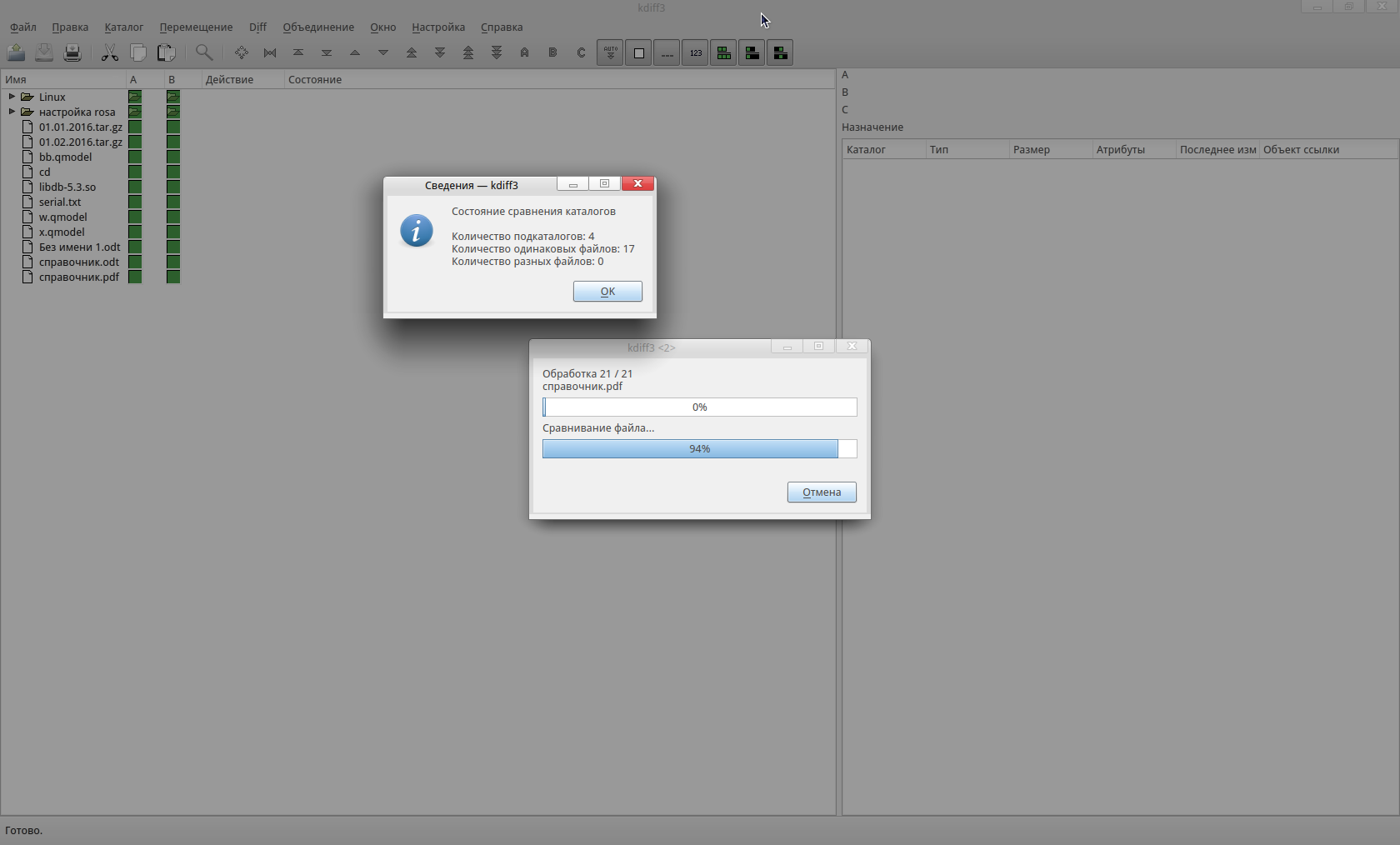

Либо использовать kdiff3, через контекстное меню можно. (настроек там много, где то было даже про разницу определить не помню правда)

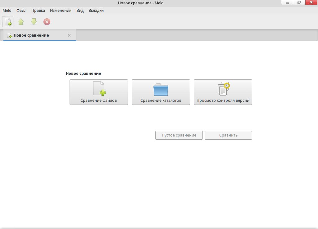

Графическая утилита Meld
Она у меня не запускается.
bash-4.3$ meld
  File "/usr/bin/meld", line 280, in <module>
    check_requirements()
  File "/usr/bin/meld", line 161, in check_requirements
    from gi.repository import Gtk
  File "/usr/lib64/python2.7/site-packages/gi/importer.py", line 158, in load_module
    introspection_module = get_introspection_module(namespace)
  File "/usr/lib64/python2.7/site-packages/gi/module.py", line 271, in get_introspection_module
    module = IntrospectionModule(namespace, version)
  File "/usr/lib64/python2.7/site-packages/gi/module.py", line 120, in __init__
    repository.require(namespace, version)
gi.RepositoryError: Typelib file for namespace 'GdkPixbuf', version '2.0' not found
Нет, это только если другой вариант не найду.
Vochatrak писал(а): Она у меня не запускается.
Странно. У меня работает нормально.
У вас пишет, что отсутствует gdk-pixbuf2.0
Этот пакет у вас установлен?

Такой вопрос появился: на днях бук свой ревизировал, удалил виндовый раздел, освободившееся пространство к хому добавил (пришлось деактивировать, удалить, а потом по-новой создавать свап-раздел), теперь свап не активируется автоматически при старте системы - подскажите, пожалуйста, что нужно сделать, чтобы свап сам подключался при старте, а не каждый раз в менеджер разделов нырять?!
Спасибо.
Delles
Сообщения: 1666
Сообщение Delles »
В /etc/fstab он прописан?
Linus Torvalds
adeptru
Сообщения: 663
Сообщение adeptru »
Delles писал(а):В /etc/fstab он прописан?
...нету
Delles
Сообщения: 1666
Сообщение Delles »
Пропишите, и дело с концом. У меня вот так:
# Entry for /dev/sda5 :
UUID=22d9844a-9fc7-4434-a363-62292c0e09c8 swap swap defaults 0 0
Его UUID можно в gparted узнать.
Linus Torvalds
adeptru
Сообщения: 663
Сообщение adeptru »
Delles писал(а):Пропишите, и дело с концом. У меня вот так:
Спасибо!!!
