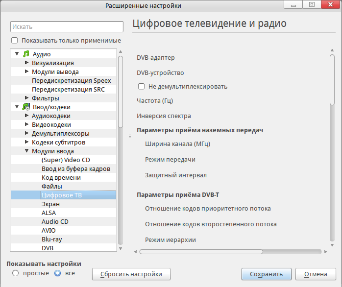

VLC всетаки попробуй, там и в настройках поковыряться можно
Приведите, пожалуйста пример, что Вы там настраивали.
Сообщения: 1127
Re: Работа с эфирным цифровым телевидением. DVb T2
Dracosha Andrew
Сообщения: 26
Зарегистрирован: 07 июл 2015, 14:56
Operating system: ROSA, SUSE, Ubuntu
Сообщение Dracosha Andrew »
Т.е. ничего?
