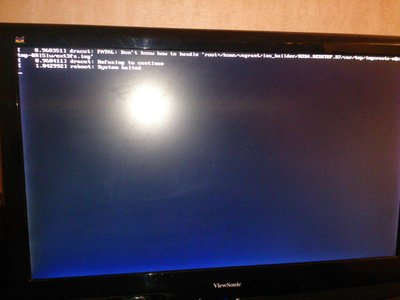

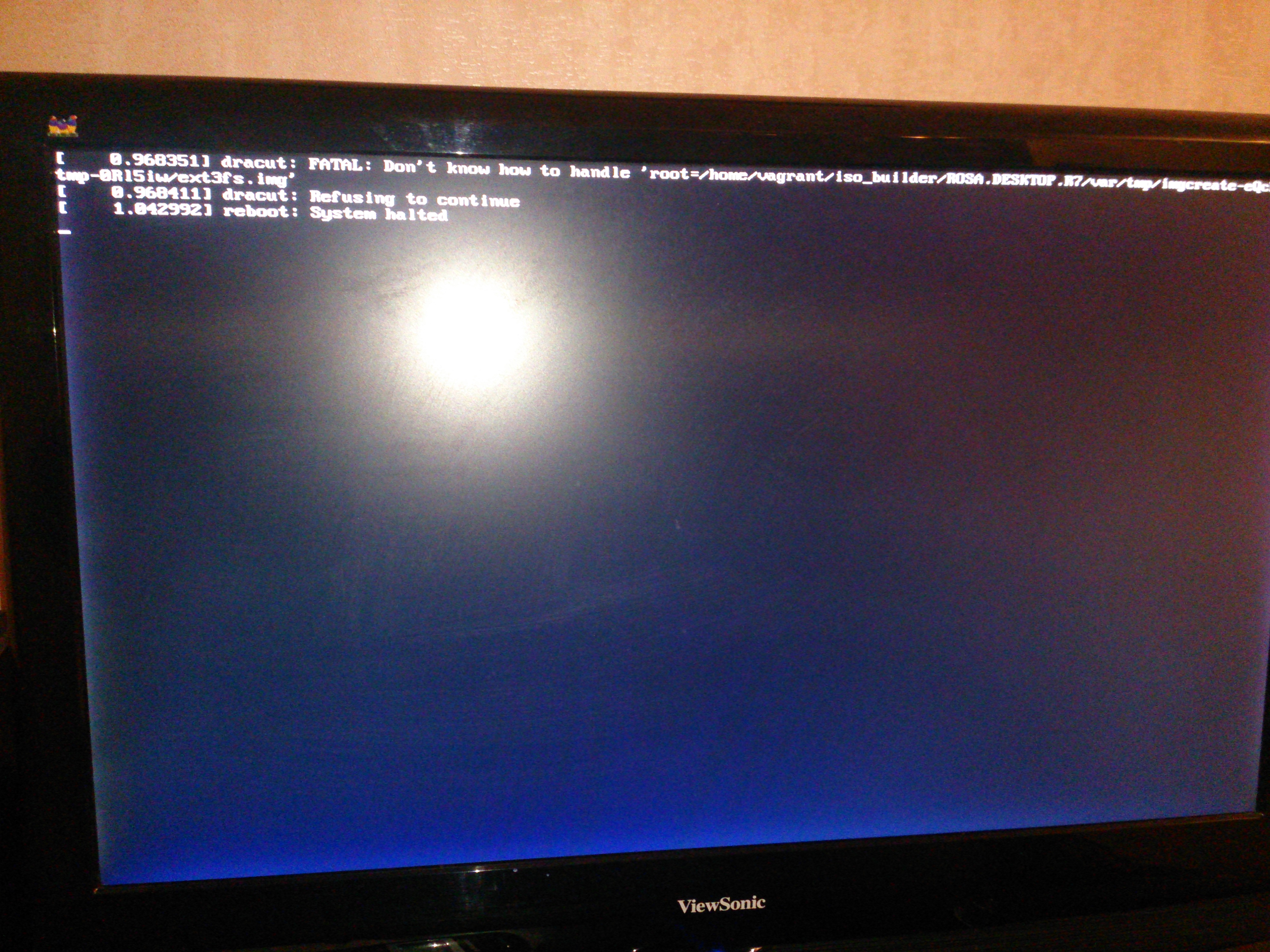

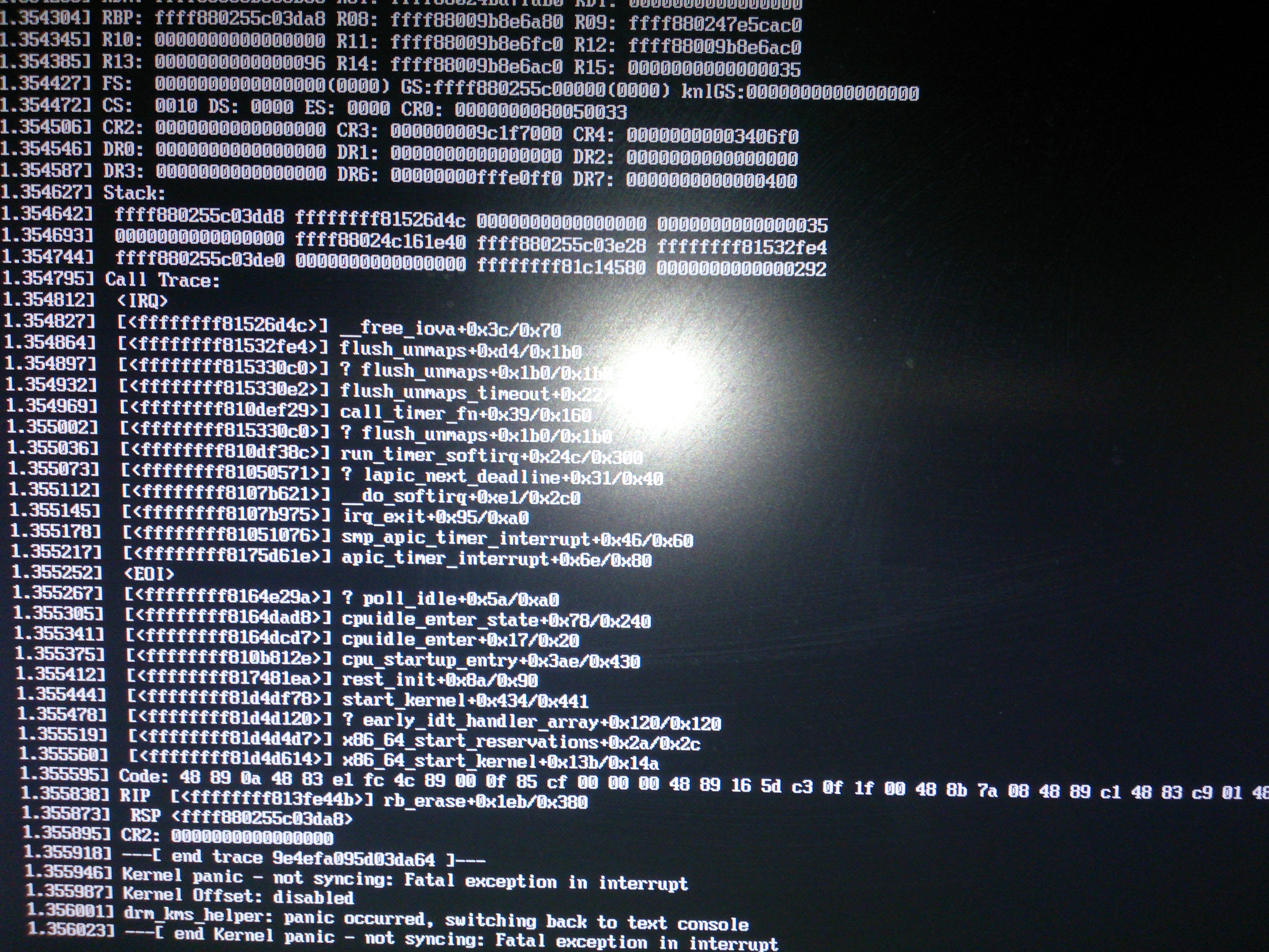

Кернел паник, при установке и при загрузке в лайв.
Модель nuc5i5myhe

Re: intel NUC не ставится R7 Хелп?
Попробуйте с новым ядром. http://mirror.rosalab.ru/rosa/rosa2014. ... 4.uefi.iso
Или тут почитайте http://forum.rosalab.ru/viewtopic.php?f ... 911#p66234

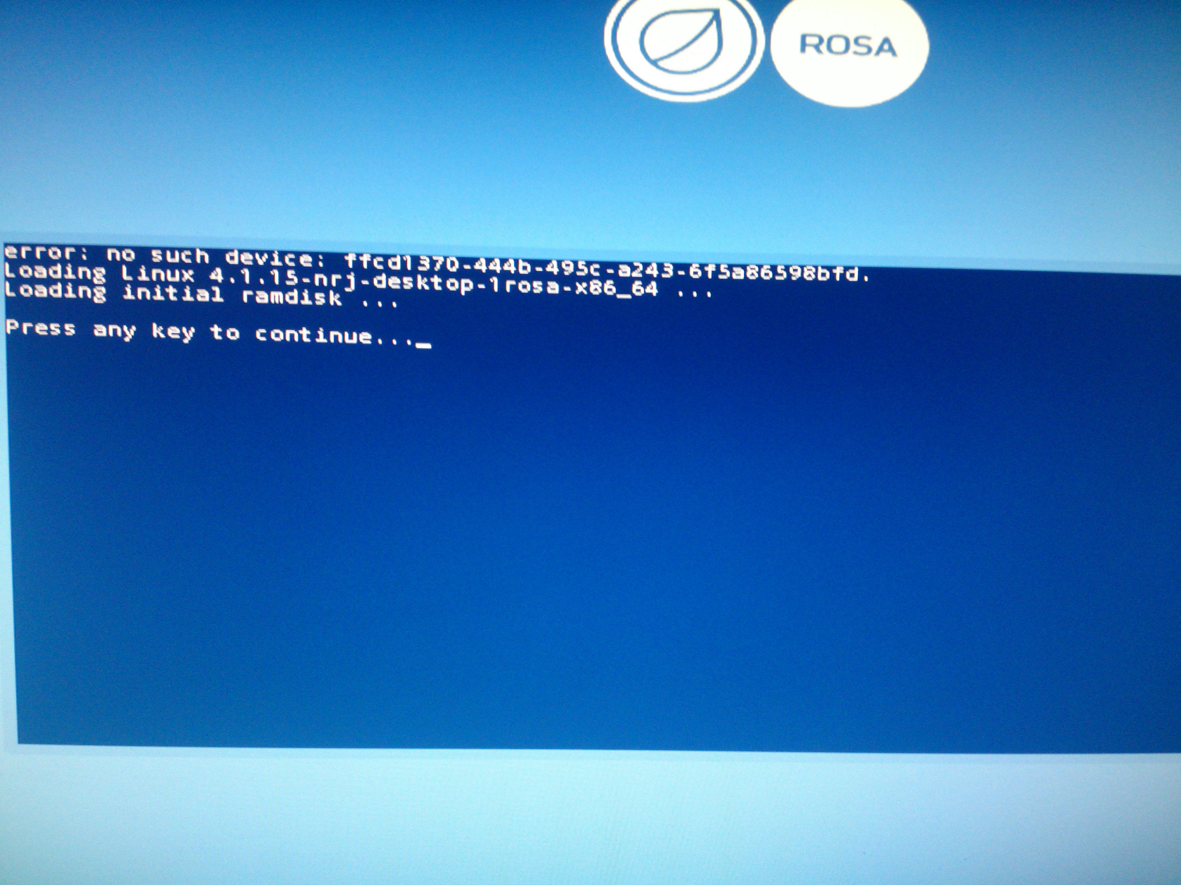

Ставится...
Все оказалось проще:
1 При загрузке выбираем "install in basic graphics mode"
2 Жмём Е
3 Меняем vga=792 на vga=771 (800х600)
4 Жмем F10

При выборе загрузки по F10 выбрал загрузку без UEFI. Но:
1. Разрешение- 800х600. Поменял в grub- опять кернел паник.
2. LAN- не видит.
3. Инструкция http://www.intel.com/content/www/us/en/ ... 05471.html не помогла.
Попробую образ с ядром 4.4.
