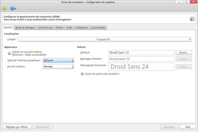

Il s'agit bien de ROSA R7 avec KDE 4.14.13 ? Donc avec le gestionnaire de login KDM
Si oui, as-tu regardé dans la configuration système, onglet "Administration du système" puis "Ecran de connexion" ?

ouais j'ai essayé de changer le clavier pour le US dans cette section (qwerty, il y a seulement deux choix). Ca n'a pas marché. Pire il y a des utilitaires qui demandent le mot de passe, comme le dépot de logiciel, mais qui ne reconnait pas mon mot de passe du tout. Alors assez perdu de temps avec ca, je suis retourné sur mon Mint kde "Rosa". Ce Rosa R7 semble est très bien mais ce genre de snag élémentaire va leur nuire énormément. Je vait peut être refaire un essai une autre foi mais pour l'instant je vois pas trop l’intérêt de cet distro. Ils devraient avoir migré sur kde 5 pour se démarquer.
