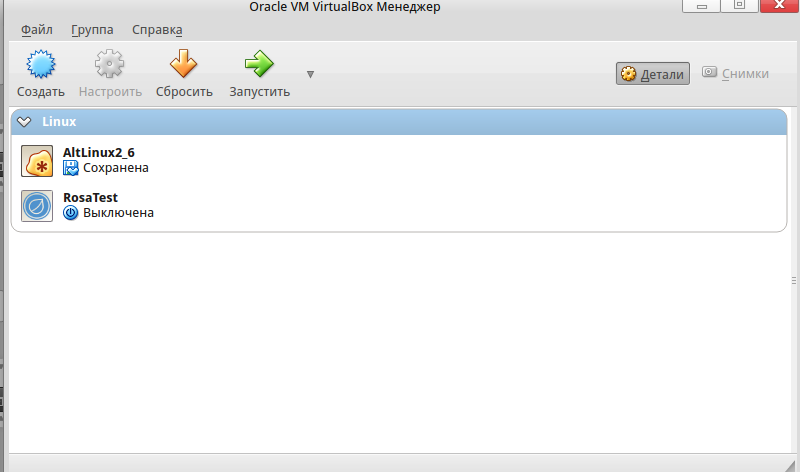

Алзим,спасибо,плагин встал,но проблема осталась.Всё та же ошибка
В интернете говорят, что надо включить PAE/NX
Давай просто переведем текст ошибки с помощью google переводчика...rich писал(а):Алзим,спасибо,плагин встал,но проблема осталась.Всё та же ошибка
И сразу становится все понятно.VT-x is disabled in the BIOS for all CPU modes
VT-х отключена в BIOS для всех режимов CPU
В настройках виртуальной машины ты выбрал (а точнее оно включено по умолчанию) использования технологии VT-х (Аппаратной виртуализации).
Но. У тебя в BIOS компьютера отключена эта технология. Так что нужно либо включить в BIOS VT-x, либо отключить его в виртуальной машине...
Хакер,я уже написал,что под минтом почему то грузится нормально.Ничего не меняя в биосе.В виртуальной машине нельзя отключить,пишет что то типа для 64битной гостевой оси неправильно,и сбрасывает потом по умолчанию на включено.
Лезть в биос и что-то менять ради виртуальной машины?Да нафик бы оно надо
PAE/NX включил,толку ноль
Ну, то что разработчики минта хакнули Vbox и отключили защиту, это еще не показатель, что все так должны делать.rich писал(а):Хакер,я уже написал,что под минтом почему то грузится нормально.Ничего не меняя в биосе.
Как выход из ситуации, могу посоветовать устанавливать х32 гостевую систему и отключать VT-x. Но. Скорость работы гостевой ОС при этом будет не айс...
Почему не айс?Xakep писал(а):Скорость работы гостевой ОС при этом будет не айс...
Я наоборот в гостевые предпочитаю ставить исключительно 32-х битные системы. Они менее требовательны к ресурсам и скорость нормальная.
Хакер,спасибо за науку.Поставил под 32бита настройку.Там не просто не айс,там вообще всё виснет конкретно для 64битной системы.А для чего мне 32битная ось,если я пользую 64бита.Проще уж в лайве погонять тогда
Имеется ввиду конкретно его случай. Из за отключенного VT-x...Алзим писал(а):Почему не айс?
Ну кому как. Для меня проще оказалось - Зайти в BIOS, нажать три кнопки, и пользоваться всеми возможностями своего процессора по аппаратной виртуализации...rich писал(а):Проще уж в лайве погонять тогда
Хакер,спасибо.Попробую и этот вариант как-нибудь.А что,вбокс несвободное ПО,если так ограничивают,что типа минты его ломают?Ну с виндой то понятно,там всё просто,хак и поехали
Огромный респект Хакеру за помощь.Ткнул в биосе что то про виртуал-настройку и вуаля.Заработало.Огромное спасибо Вам за помощь.Когда ошибка вылезала,думал про биос,но не думал,что надо что то менять реально в биосе
Vbox свободное ПО, и не кто не мешает внести те же изменения что сделали в Минте. Но. Это не означает что так поступать правильно, и не известно где потом вылезет это снятие ограничения. Разработчики Vbox не от нечего делать же внесли эти ограничения...rich писал(а):А что,вбокс несвободное ПО,если так ограничивают,что типа минты его ломают?
зы Ну и пару слов о "ломают" и "хакают"... Не нужно путать Хакенг с Крэкенгом.
Вы точно в этом уверены?Xakep писал(а):Ну, то что разработчики минта хакнули Vbox и отключили защиту,...
Нет.notauser писал(а):Вы точно в этом уверены?
Дайте свое разумное объяснение.

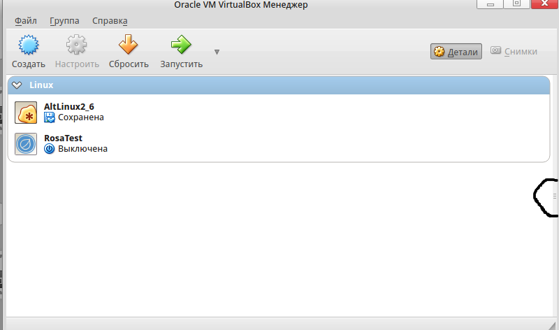

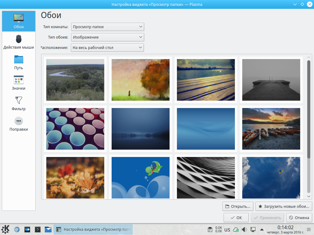

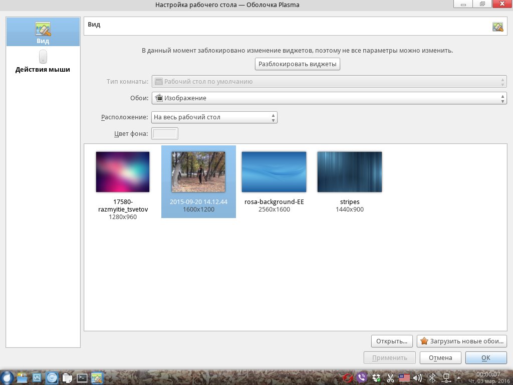

просьба к разработчикам - добавьте одну букву в описании, пожалуйста (скрин во вложении):
У меня все буквы на месте. А у вас или другая графическая среда, или просто буква не влезла.
у Вас в меню слева и пунктов меньше, а среда стандартная - KDE (Plasma 5)Алзим писал(а):У меня все буквы на месте. А у вас или другая графическая среда, или просто буква не влезла.
...и как может буква не влезть - не понимаю?adeptru писал(а):у Вас в меню слева и пунктов меньше, а среда стандартная - KDE (Plasma 5)Алзим писал(а):У меня все буквы на месте. А у вас или другая графическая среда, или просто буква не влезла.
Стандартная и основная — пока ещё KDE4.
А как может не влезть буква, это посмотрите внимательно мой скриншот с моей Плазмы 5.
во, блин! У меня даже на полном экране зачаток буквы не появляется! ...и да, у меня не совсем стандартный плазма воркспейс, а сборка из персонального репозитория victorr2007Алзим писал(а):Стандартная и основная — пока ещё KDE4.
Предположу, что это из-за шрифта.

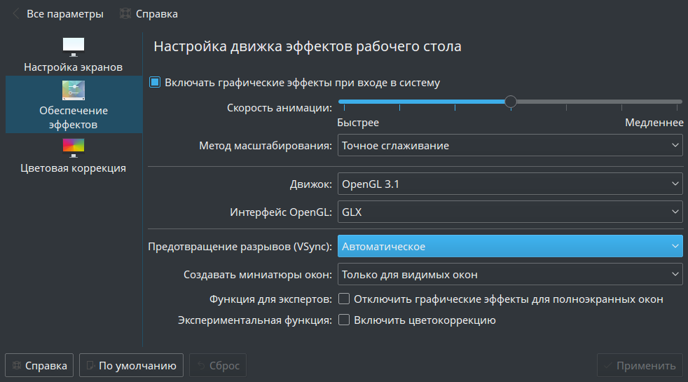

Помогите решить проблему с воспроизведением видео. При наличии движения в кадре, кадр распадается по горизонтали, при этом появляются горизонтальные полосы. Я так понимаю нужно включить вертикальную синхронизацию видео, но как? Пользуюсь росой уже несколько месяцев, на 2 разных компьютерах, сборки 32 и 64 разрядные, видеокарты nVidia. Проблема сохраняется всегда, в любом плеере и в браузере. При этом в Windows7 такая проблема отсутствует полностью.
Последний раз редактировалось mfjk 28 авг 2016, 17:24, всего редактировалось 2 раза.
Если в Plasma 5, то в параметрах Экрана режим синхронизации можно выбрать:
Но не знаю, какой поможет. Движок и Интерфейс OpenGL, возможно, тоже к этому имеют отношение. В KDE 4 должно быть похоже, если правильно помню.
Судя по всему проблема в тиринге, решение http://forum.rosalab.ru/viewtopic.php?f ... %B3#p64123
С вертикальной синхронизацией разобрался, спасибо за ответы. Есть еще одна глобальная проблема в росе с видео у моего ПК - это низкая яркость. Яркость занижена во всех плеерах и на ютубе в браузере. Видеокарта nVidia gtx750. Как с этим бороться?
Через каких-нибудь полгода нашлось решение. В меню системных утилит есть настройки драйвера видеокарты Nvidia Display Settings. В этой программе изменил пункт "Color Space" c "RGB" на "YCbCr444" и стало норм.

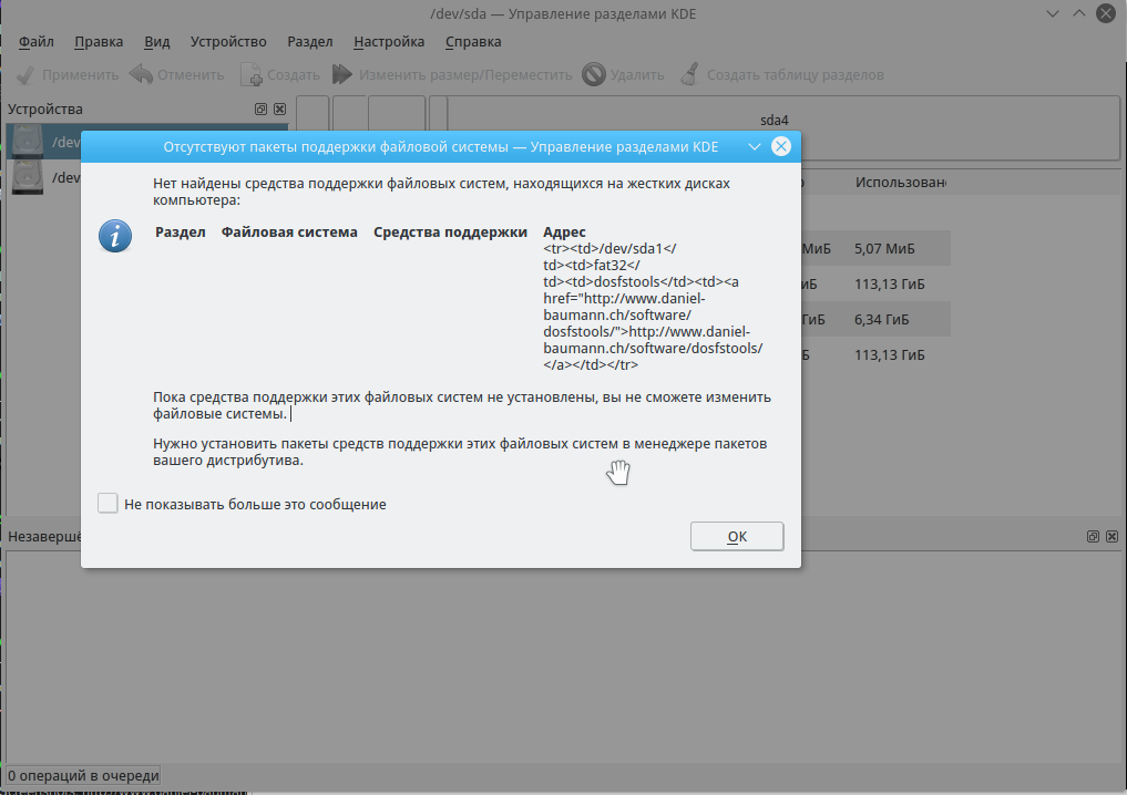

Господа, что с этим делать?
Как я понял, требует пакет dosfstools.Nemial писал(а):Господа, что с этим делать?
В РОСЕ этот пакет есть. https://abf.io/import/dosfstools
Кстати. Гугл утверждает, что есть версии новее, чем в РОСЕ. https://github.com/dosfstools/dosfstools
Но, обновлять с github я ещё не умею.
Что то у меня "лыжи не едут". В 5 кедах настройки цвета часов и плазмоидов на рабочем столе (размер, перемещение) убрали что ли? Если убрали, то 5ка теряет для меня всякий смысл(
Алзим, фишка в том, что пакет стоит(но похоже придется обновить его на abf)
у меня такая бяка в лайф-режиме выскакивала, а так нет...Nemial писал(а):Господа, что с этим делать?
там оно проверяет команду, которой у нас нет в системе вообще. Надо бы отключить проверку, конечно...
после обновления virtualbox у меня пропали детали
Кнопка детали не жмется
У меня вроде всё нормально в ВБ.
Попробуйте удалить и установить заново.
А должна? Решение ниже.vvpnet писал(а):после обновления virtualbox у меня пропали детали
Не нужно ничего удалять. Надо понять какАлзим писал(а):У меня вроде всё нормально в ВБ.
Часть окна с деталями и превью полностью минимизирована (скрыта). Перетаскивание границы или двойной щелчок на правой границе окна должны помочь.
Возможно вы правы. Только, указанным вами способом, я не смог сделать так, чтобы детали у меня исчезли полностью.notauser писал(а): Часть окна с деталями и превью полностью минимизирована (скрыта). Перетаскивание границы или двойной щелчок на правой границе окна должны помочь.
Да. Двигается, но полностью детали не убираются.
О спасибо! Вот эта ФИЧА!!notauser писал(а):А должна? Решение ниже.vvpnet писал(а):после обновления virtualbox у меня пропали детали
Кнопка детали не жметсяНе нужно ничего удалять. Надо понять какАлзим писал(а):У меня вроде всё нормально в ВБ.
Попробуйте удалить и установить заново.![]()
Нужно довести указатель мыши до края окна. Тогда закроется. Т.е. двигается, потом граница останавливается. Если продолжить движение указателя, то скроется полностью.Алзим писал(а):Возможно вы правы. Только, указанным вами способом, я не смог сделать так, чтобы детали у меня исчезли полностью.notauser писал(а): Часть окна с деталями и превью полностью минимизирована (скрыта). Перетаскивание границы или двойной щелчок на правой границе окна должны помочь.
Точно.notauser писал(а): Нужно довести указатель мыши до края окна. Тогда закроется. Т.е. двигается, потом граница останавливается. Если продолжить движение указателя, то скроется полностью.
Так закрылось.

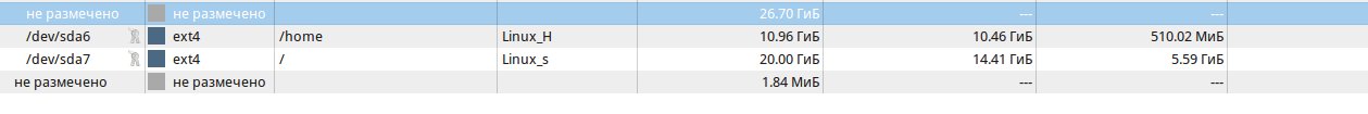

Решил размер Home увеличить. На жестком диске есть свободные не отформатированные 26 Гб. Как их добавить в диску Home?
В Gparted не смог разобраться, как это сделать. Он только в сторону уменьшения предлагает изменить Home.
Наверное, через Live-CD. Вы же не можете делать какие-либо манипуляции с разделом, который используется системой. Этим вы всю систему можете повредить.
Если в винде акронисом делать, то так можно. Система во время перезагрузки делает все необходимые изменения.Алзим писал(а):Наверное, через Live-CD. Вы же не можете делать какие-либо манипуляции с разделом, который используется системой. Этим вы всю систему можете повредить.
Просто сейчас акронисом не рискую, так как почему-то он не видит, что линуксовый раздел отформатирован в ext4. Боюсь, что акронис испортит существующий раздел.
Про Акроникс не знаю. Последний раз я им пользовался более 10 лет назад.
Но, даже Gparted'ом через Live-CD манипулировать с дисками-разделами нужно очень осторожно. Собьётся какой-нибудь UUID или в этом роде… Будет не смертельно, но замучитесь потом всё перенастраивать, чтобы всё запускалось нормально.
Acronis Disk Director нету поддержки ext4AlexBU писал(а): так как почему-то он не видит, что линуксовый раздел отформатирован в ext4. Боюсь, что акронис испортит существующий раздел.
http://www.acronis.com/ru-ru/business/e ... anagement/
Ну а как бы поступил профи?Алзим писал(а):Про Акроникс не знаю. Последний раз я им пользовался более 10 лет назад.
Безопасно можно увеличить хомяк если за ним есть место (чтоб начало не двигать, только размер).AlexBU писал(а):Решил размер Home увеличить. На жестком диске есть свободные не отформатированные 26 Гб. Как их добавить в диску Home?
Можно просто отформатировать этот раздел и либо прописать его в автомонтирование, либо подключать, когда нужен. Последнее лучше — случись проникнуть зловреду-шифровальщику, отключенный раздел он не зашифрует.
Linus Torvalds
Linus Torvalds
Немного не понял, о чем речь... . Если на Home 2-3 Гб свободно сейчас, этого достаточно?keleg писал(а):Безопасно можно увеличить хомяк если за ним есть место (чтоб начало не двигать, только размер).AlexBU писал(а):Решил размер Home увеличить. На жестком диске есть свободные не отформатированные 26 Гб. Как их добавить в диску Home?
Надо чтобы не размеченная область для добавления была после home раздела.AlexBU писал(а): Немного не понял, о чем речь... . Если на Home 2-3 Гб свободно сейчас, этого достаточно?
ага, именно так. Если же двигать начало, у меня сбивался UUID и приходилось править fstab вручную.
А у меня кажется наоборотBarmalei писал(а):Надо чтобы не размеченная область для добавления была после home раздела.AlexBU писал(а): Немного не понял, о чем речь... . Если на Home 2-3 Гб свободно сейчас, этого достаточно?
Из-за 2 метров лучше ничего не делать или приклеить к системному разделу.AlexBU писал(а):А у меня кажется наоборотBarmalei писал(а): Надо чтобы не размеченная область для добавления была после home раздела.
Почему из-за двух метров? 26,7 Гб хочу прицепить к HomeBarmalei писал(а): Из-за 2 метров лучше ничего не делать или приклеить к системному разделу.
