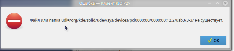

Сообщение starbase94 »
Загнала в тупик попытка подключения телефона Microsoft Lumia 535 на windows mobile 8 по USB (Rosa R7 Plasma)
При попытке открытия присоединенного SD диска вываливается окошко с ошибкой "Файл или папка udi=/org/kde/solid/udev/sys/devices/pci0000:00/0000:00:12.2/usb3/3-3 не существует."
Подключение и доступ к памяти телефонов на android проходит без проблем.
как это можно решить, как понимаю драйверов нет?

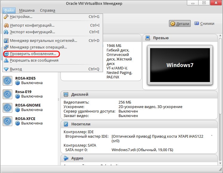

День добрый!Вопрос может и не касается росы,но всё же.Никак не могу подключить в виртуалбоксе ни один дистр.В конце выдает ошибку.
Не удалось открыть сессию для виртуальной машины RED.
VT-x is disabled in the BIOS for all CPU modes (VERR_VMX_MSR_ALL_VMX_DISABLED).
Код ошибки: NS_ERROR_FAILURE (0x80004005)
Компонент: ConsoleWrap
Интерфейс: IConsole {872da645-4a9b-1727-bee2-5585105b9eed}
Не только ред,и другие исо тоже не получается.Ставил виртуалку в консоли,через urpmi virtualbox,может пакет какой надо ещё догрузить?Нагуглил,что по ошибке NS_ERROR_FAILURE (0x80004005) нужно чего то поставить,но так и не понял что.Думал бы на свои кривые руки,но под минтом всё получается :) Помогите разобраться пожалуйста!
rich писал(а): Не удалось открыть сессию для виртуальной машины RED.
Я такое видел после обновления версии ВиртуалБокса. У меня стоят дополнения и они были более старой версии, чем сам ВиртуалБокс.
Я нажал «Проверить обновления…» и у меня всё само обновилось и заработало.
rich
Сообщения: 86
Зарегистрирован: 14 авг 2015, 11:00
Operating system: Rosa fresh R6
Сообщение rich »
не получилось.Ответ,у вас уже стоит последняя версия,проверьте позже
rich писал(а):не получилось.Ответ,у вас уже стоит последняя версия,проверьте позже
У меня тоже говорил, что версия последняя, но потом добавил, что дополнения не последней.
На всякий случай, проверьте вручную версию дополнений. Версия должна быть такая же, как и самого ВБ.
rich
Сообщения: 86
Сообщение rich »
Алзим,а тут у меня только нижний есть,который OSE,а вот второго нет.В этом видимо вся соль,где взять и как поставить?Спасибо заранее
rich писал(а):Алзим,а тут у меня только нижний есть,который OSE,а вот второго нет.В этом видимо вся соль,где взять и как поставить?Спасибо заранее
На сайте ВБ. https://www.virtualbox.org/wiki/Downloads
А ставиться элементарно просто. Сначала скачиваете, а потом в настройках ВБ (откуда у меня скрин сделан) нажимаете добавить дополнение.
