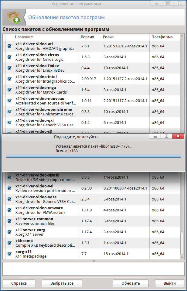

Включил сегодня машику.
Обновка есть для вас грит. UPRMI - обновим грит.
Ok . Любой кипиш кроме голодовки. Вот уже не первый час лицезрею
А процесс все там жеж
Вопрос - как определить зависший процесс...их много и все они такие разные по команде консоли HTOP

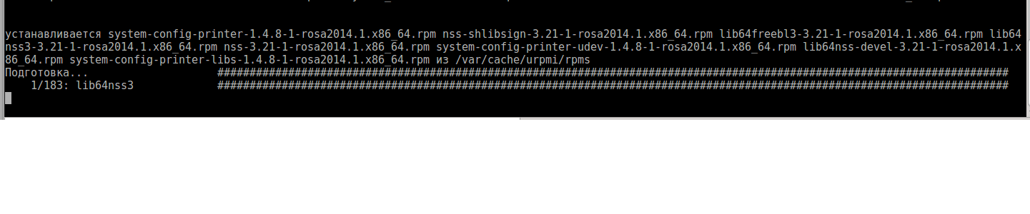

rpm, видимо. Снимите и запустите в консоли urpmi --auto-update, оно скажет, в чем дело

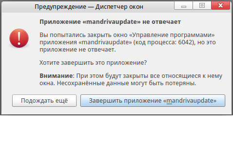

жамкаю - завершить да не тут то было - висит

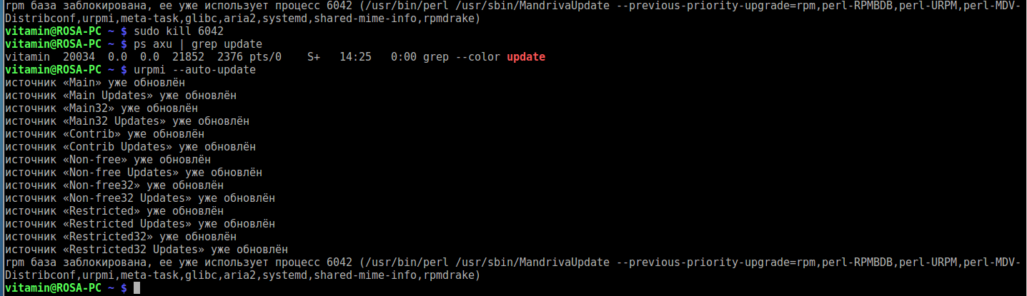

мои телодвижения

Пришлось жестко перезагрузить машину.
Вот консольная версия происходящего

Победив. Правдо не знамо как.
Выполнил следующее
повреждена база RPM
Шаг первый – удалить поломанные базы
# rm -f /var/lib/rpm/__db*
Шаг второй – восстановить/перестроить базы
# rpm --rebuilddb

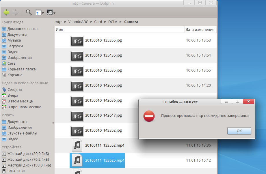

Хоть и не завис но все жеж вот новый прикол.
Решил я видео с девайса перетащить . Девайс под adroid 4.4.2 (вдруг это важно)
так вот что мне выдало
Re: О сколько нам приколов чудных....зависла вобщем
Как уже не раз говорилось, mtp под кедами глючен. Это общая проблема, пока не смогли победить.
Сообщения: 5461
keleg писал(а):Как уже не раз говорилось, mtp под кедами глючен. Это общая проблема, пока не смогли победить.
А может он глючен не в Кедах, а от устройства зависит? Я у себя на Acer c Android 4.4.2 такого не наблюдаю. Кидаю пачками файлы туда и обратно.
да, от устройства тоже зависит.

Про MTP обнаружил вот что.
У меня фотик Sony есть и смарт Acer. Дак вот родной шнурок на фотике стал выдавать сбой зарядки. Воткнул от Acer все пошло как часы.
Думаю дай попробую его на смарте. И что я увидел. Некоторые папки открываются, некоторые нет. Файлы то копируются, то нет. Хотя на Вынь он работает нормально.
Скорее всего проблемы в шнурках.
