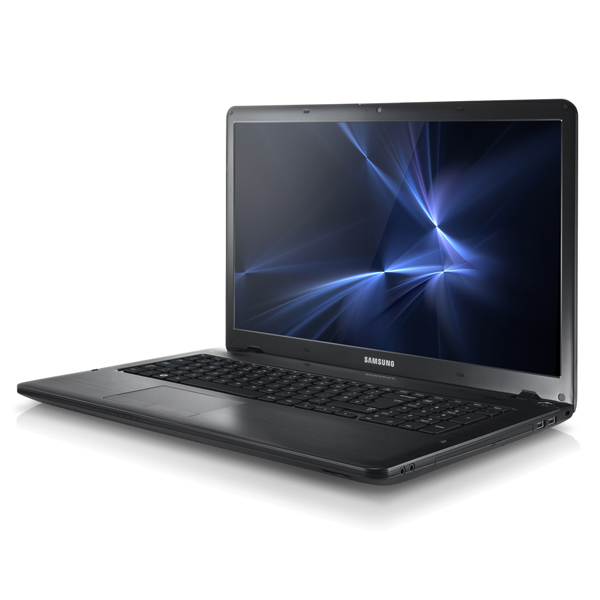

350E7C-A03
350E7C-A03
Ноутбук Samsung 350E7C-A03 (Intel B970 2300МГц / 4096МБ / 500ГБ / Intel GMA / 17.3" / DVD±RW (DL) / черный / 2.8 кг / 4.0 ч )
Установилось без ошибок. ACPI работает.

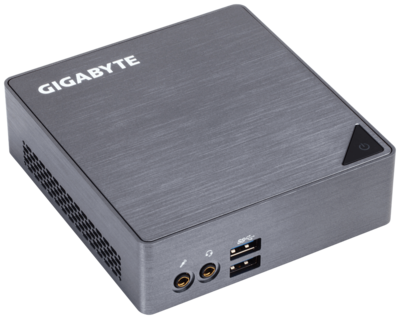

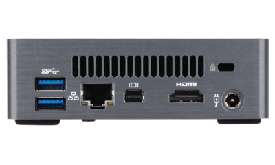

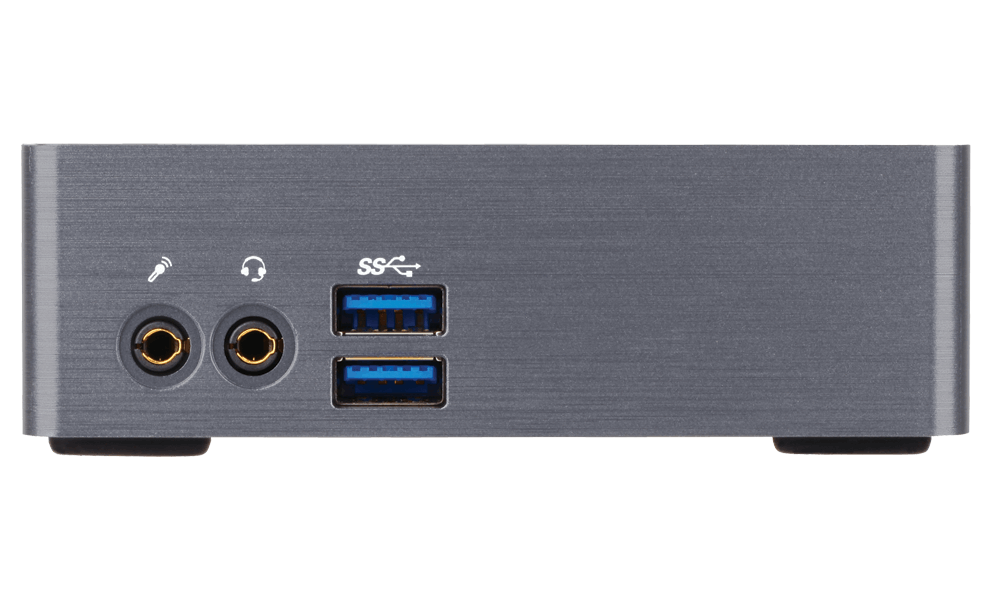

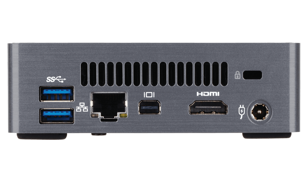

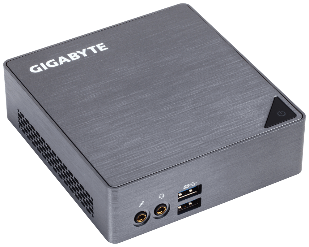

Мини-ПК Gigabyte BRIX 6100 (GB-BSi3-6100) с современным железом: skylake и т.п.
Проба для ядра 4.4.2: https://linux-hardware.org/index.php?probe=b808174b3e
Сперва поставил стабильное ядро 4.1.16 (ROSA Fresh KDE R7). Посмотрел что не работает - при родном разрешении монитора 1920x1080 получил только 1024x768. Попробовал объяснить системе что мне так не нравится, но был послан подальше. Графика: Intel HD Graphics 520. Все остальное как будто бы работало.
Поставил 4.4.2 - после перезагрузки автоматом получил желаемые 1920x1080.
Но при этом появился неожиданный сюрприз от беспроводного подключения к сети. После входа в систему сперва появляется вот такая иконка для ethernet, который у меня вообще никогда не был подключен
затем ЧЕРЕЗ ТРИ МИНУТЫ система вдруг спохватывается и все-таки подключает wifi
после чего все замечательно работает.
Если загружаю ядро 4.1.16 - wifi подключается мгновенно. Иду обратно на 4.4.2 - опять ТРИ МИНУТЫ.
Есть идеи как побороть это?

epsilon писал(а):Мини-ПК Gigabyte BRIX 6100 (GB-BSi3-6100) с современным железом: skylake и т.п.
Попробуйте сохранить системый журнал (journalctl -ab, под root) сразу после загрузки, когда WiFi ещё не подключился и после того, как подключился WiFi. Посмотрим, что система в эти три минуты делает.

epsilon писал(а):Во вложениях - два файла как просили:
Спасибо! То, что нужно.
Кажется, я понимаю теперь, что происходит. Более новый драйвер iwlwifi ищет более новый файл firmware, которого в системе ещё нет: iwlwifi-7265D-19.ucode. Не находит, ждёт минуту (не знаю, пока, зачем). Затем ищет более старый, iwlwifi-7265D-18.ucode, ждёт ещё минуту, т.к. его тоже нет. Аналогично - iwlwifi-7265D-17.ucode. После уже находит iwlwifi-7265D-16.ucode и использует его. Отсюда эта задержка в 3-4 минуты.
Этих firmware-файлов в официальном git-репозитории с firmware на kernel.org пока нет, но можно попробовать загрузить их из git-репозитория, который поддерживают авторы iwlwifi (возьмём 3 новых, на всякий случай):
iwlwifi-7265D-20.ucode: https://git.kernel.org/cgit/linux/kerne ... D-20.ucode
iwlwifi-7265D-19.ucode: https://git.kernel.org/cgit/linux/kerne ... D-19.ucode
iwlwifi-7265D-18.ucode: https://git.kernel.org/cgit/linux/kerne ... D-18.ucode
Эти файлы стоит положить в каталог /lib/firmware/, затем - перезагрузить систему.
Когда эти firmware-файлы будут в основном репозитории на kernel.org, обновим и пакет linux-firmware у себя.

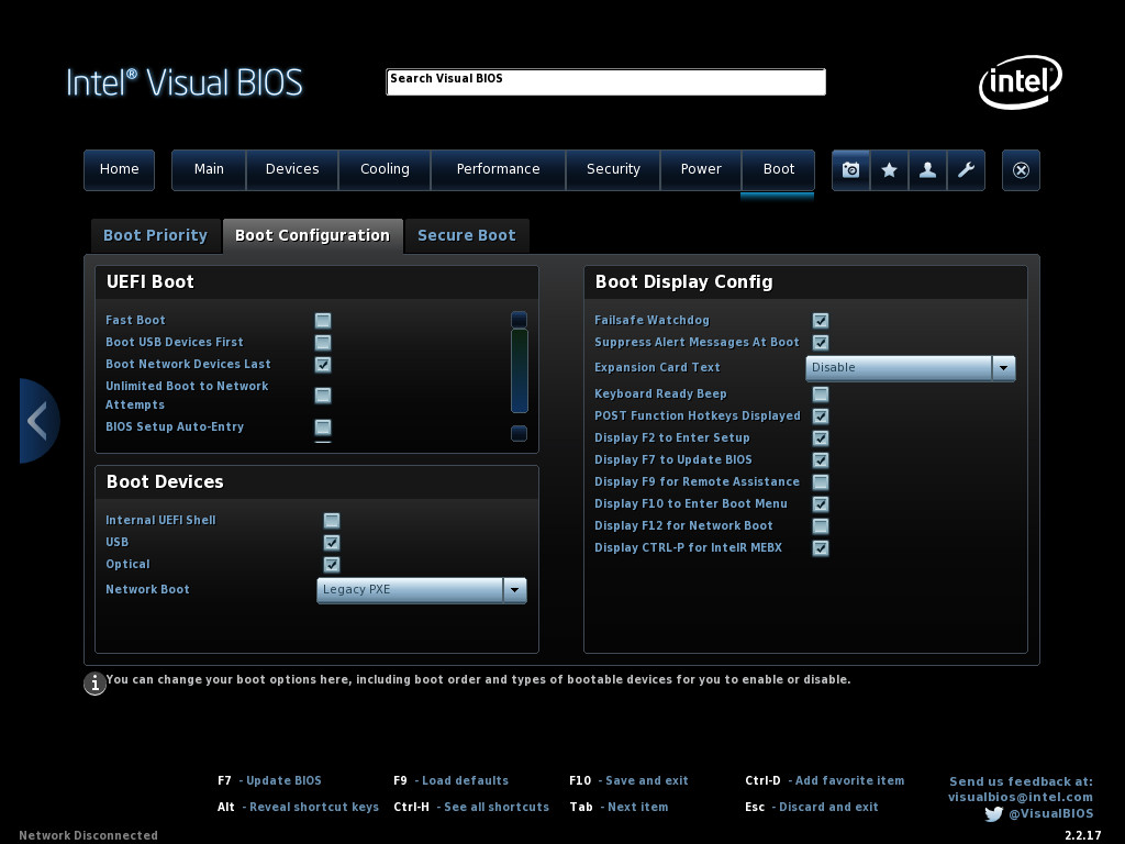

vlad@vlad-orlov.ru писал(а):Скоро в базе будет "Интел НЮК".
Какие тесты предлагаете погонять?
А вот и NUC5i5MYHE, любезно предоставленный друзьями из SKSERVER. Спасибо им. http://skserver.ru/katalog/SK_gelios_workstation/
1. Есть ошибки с ACPI
2. Образ на ядре 4.1.х не ставится по человечески. Завелось только с 4.4.
3. Очень долго ищет сеть по проводу. Возможно не хватает модулей в ядре.
4. Видео в FullHD показывает хорошо. Звук не тестировал- у меня переходник MiniDP-HDMI, который со звуком не дружит.
Проба: https://linux-hardware.org/index.php?probe=4ab80b03c5
Занятная фишка- скриншоты биос ))

vlad@vlad-orlov.ru писал(а): 3. Очень долго ищет сеть по проводу. Возможно не хватает модулей в ядре.
Спасибо, данные интересные.
По сети - драйвер есть (e1000e) и загружается от достаточно рано, судя по логам, но сеть поднимается только через 2-3 минуты после этого. Почему - пока неясно. e1000e не использует дополнительного firmware, т.е. вряд ли дело в этом.
А вот то, что NTP-сервис пытается лезть в Сеть до того, как соединение заработает, это похоже на баг. Вряд ли задержка из-за него, тем не менее.
vlad@vlad-orlov.ru
Сообщения: 258
Откуда: СССР
Re: Пополняем базу данных оборудования
Послу установки -обновил. Прискакал примерно гиг софта и стало ловить сеть нормально.
В общем, если хотим NUC- ставим ядро 4.4 и выше. ))

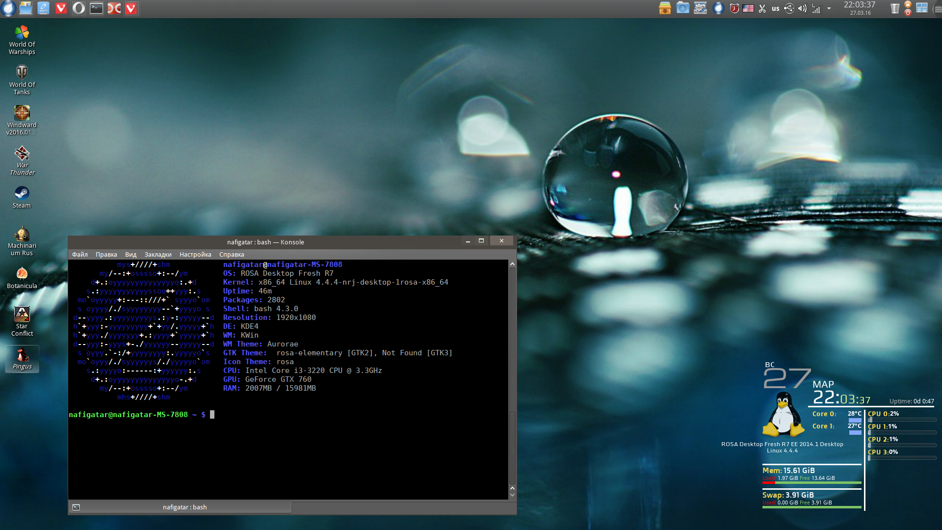

Сообщение nafigatarrosa »

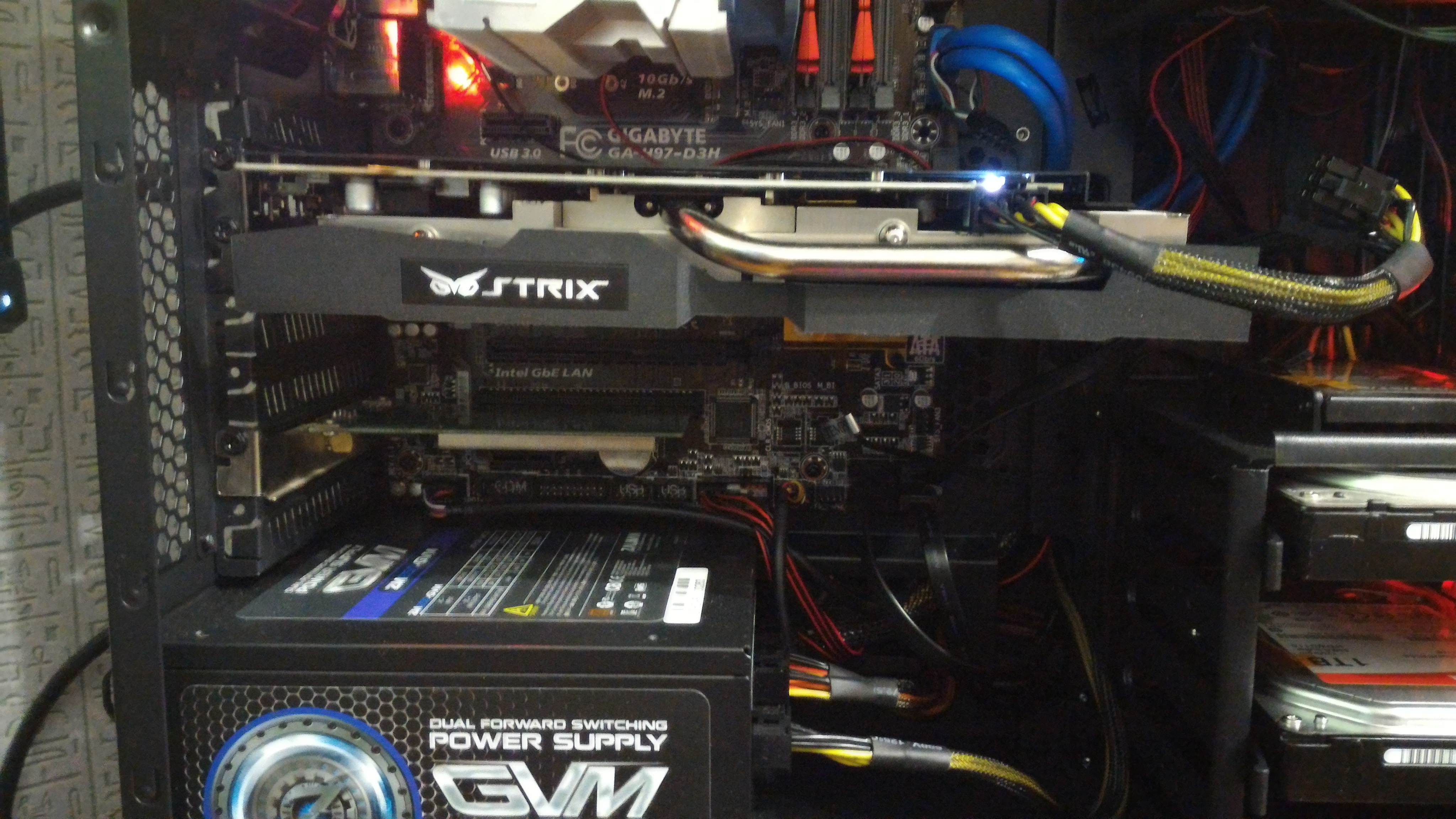

1. Настольный ПК. Probe URL: https://linux-hardware.org/?probe=2889b8faa1
Прцессор: AMD А8-7600.
Материнка: ASUS Grossblade Ranger.
Видеоадаптер встроенный в APU.
Оперативка: 8 Гб, не помню чья.
Системный диск: SSD Plextor PX-G128M6e 128 Гб.
Дополнительный диск: Seagate Barracuda 1 Тб. На фотке винзу, спрятан внутри пассивного охлаждения Scythe Himuro,Ю сразу за передним вентилятором.

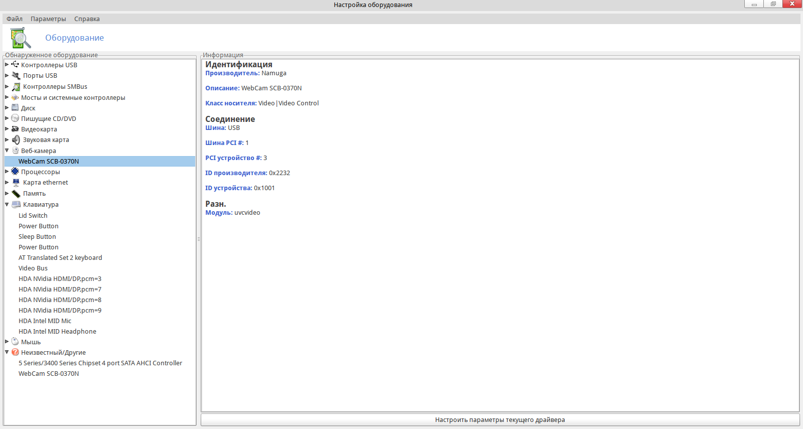

Ноутбук Samsung RF710 проба https://linux-hardware.org/?probe=c3faea13b2

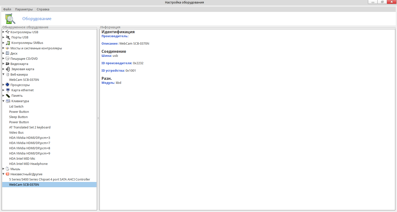

При запуске утилиты настройки оборудования в раздел "Неизвестные\Другие" попали два оборудования:
1. ‎WebCam SCB-0370N , хотя она же попала и в раздел "Вэб-камера" и определилась там нормально.

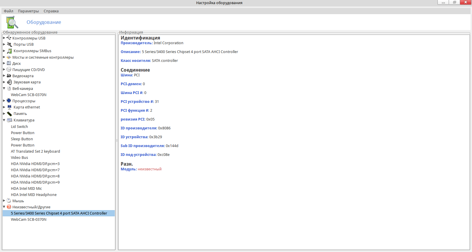

2. 5 Series/3400 Series Chipset 4 port SATA AHCI Controller
Прикладываю два скриншота на WebCam SCB-0370N и один скриншот на 5 Series/3400 Series Chipset 4 port SATA AHCI Controller.
И еще вопрос: на всех скриншотах видно, что в раздел "Клавиатура" попали HDA NVidia HDMI , HDA Intel MID Mic , Video Bus так должно быть? или нет.
насчет "неизвестный-другие" не парьтесь, к работе это не имеет отноления

keleg писал(а):насчет "неизвестный-другие" не парьтесь, к работе это не имеет отноления
Ок спасибо за ответ. И еще вопрос: на всех скриншотах видно, что в раздел "Клавиатура" попали HDA NVidia HDMI , HDA Intel MID Mic , Video Bus так должно быть? или нет.

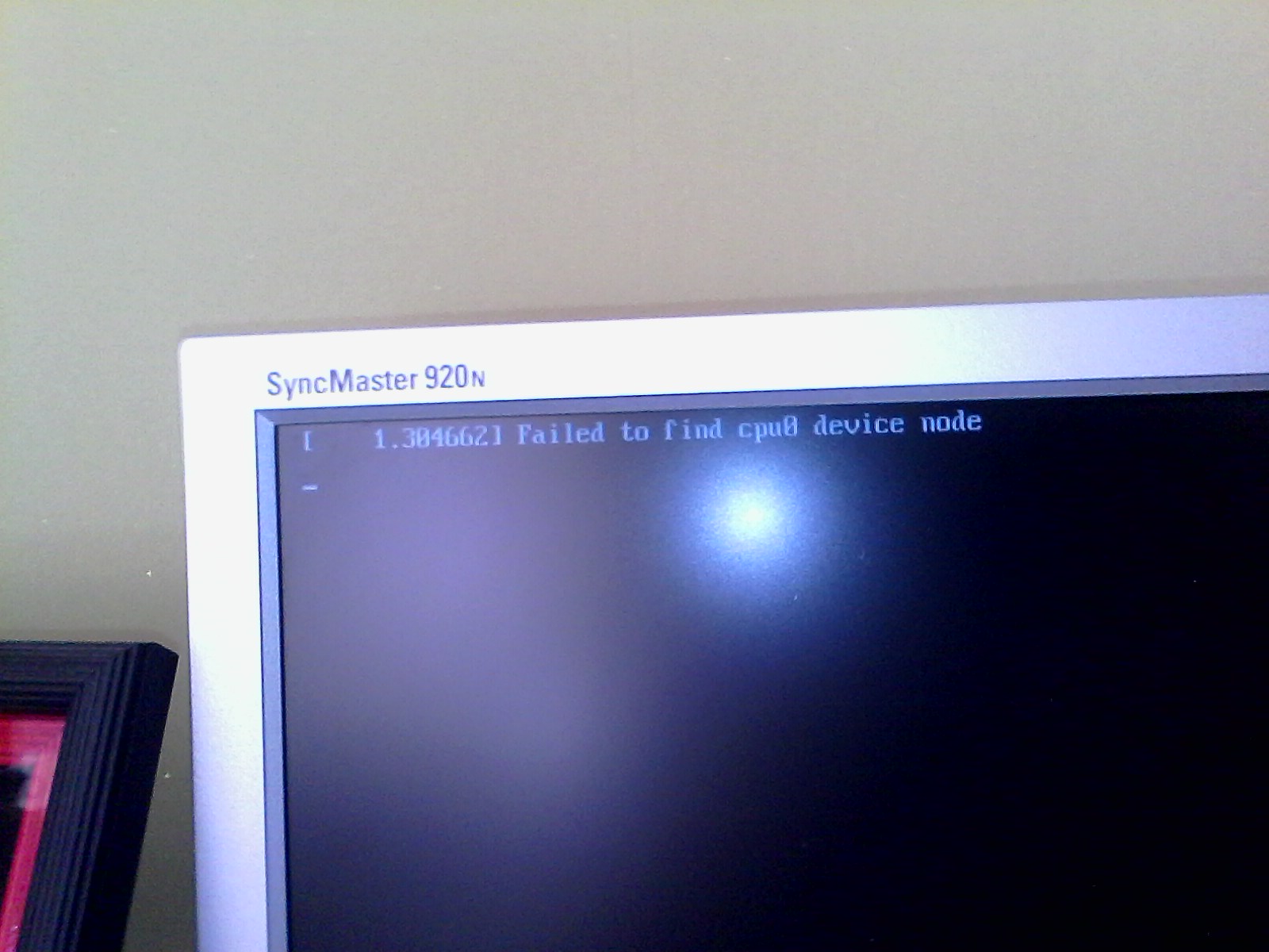

Упс! При копировании udevadm info -a -p $(udevadm info -q path -n /dev/usb/lp1) забыл поставить закрывающую скобку )))) Всё работает - всем спасибо!!!
Есть ещё один нюанс. При запуске системы появляется (в файле) - вообщем всё работает, если не считать довольно долгой загрузки, но всё же ..., что это такое?

alek1955 писал(а):Есть ещё один нюанс. При запуске системы появляется (в файле) - вообщем всё работает, если не считать довольно долгой загрузки, но всё же ..., что это такое?
Если вопрос о "Failed to find cpu0 device node", то на это можно не обращать внимания.
На 32-битных системах в параметрах ядра включена поддержка OpenFirmware, сообщение идёт из соотв. функции. OpenFirmware не используется у нас само по себе, просто какому-то из драйверов CONFIG_OF нужен был по зависимостям, кажется.
В общем, можно игнорировать.

euspectre писал(а):...
Если вопрос о "Failed to find cpu0 device node"...
Я бы посмотрел
cpufreq
analyzing CPU 0:
   no or unknown cpufreq driver is active on this CPU
   boost state support:
     Supported: no
     Active: no
Вдруг оно с этим связано? Или нет?
euspectre
Сообщения: 1060
Сообщение euspectre »
notauser писал(а): Я бы посмотрел
cpufreq
analyzing CPU 0:
     Supported: no
     Active: no
Не должно: сообщение, похоже, выдаёт код, который создаёт файлы в sysfs, показывающие данные о кэше процессора. Не думаю, чтобы это тоже имело отношение к управлению частотой CPU. Маловероятно.
Что касается не найденного драйвера для управления частотой CPU - не скажу сходу, есть ли такой для Intel Celeron вообще.

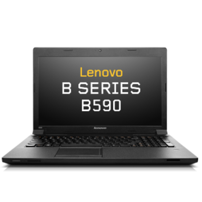

Lenovo B590 20208
Проба: https://linux-hardware.org/index.php?probe=93a71d957b
Всё работает отлично, за исключением двух пунктов:
1. Не работает блютуз BCM43142A0. Ни на одном ядре, ни какие танцы с бубном не помогают. Сразу, после установки чистой системы значок появляется и коннектится с наушниками, но не включается в микшере. При следующей загрузке, исчезает навсегда. Включение в Windows не помогает.
2. Ноутбук не запускается после перехода в спящий или ждущий режим с кнопки питания (помогает только вытаскивание батареи). При отправке в эти режимы программно - всё работает замечательно.
Lenovo B590
Lenovo B590

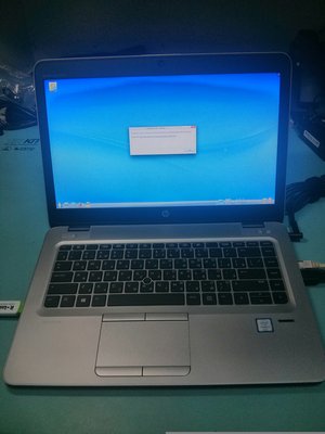

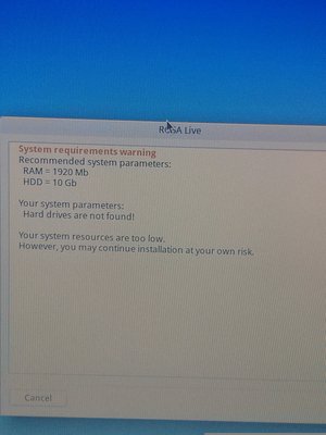

HP EliteBook 840 G3
https://linux-hardware.org/index.php?probe=15e62c605f
Не получается установить систему. Установщик не распознает NVMe-модуль.
Хотя, если запустить GParted - то всё видно, можно создать раздели и т.п.
p.s. при загрузке, чтобы поднялось FHD разрешение, нужно указывать:
i915.preliminary_hw_support=1
Сообщения: 1127
А с чего решил что не распознает? в пробе вторая строчка, девайс опознан
Zahar
Сообщения: 13
Зарегистрирован: 02 дек 2015, 02:01
Operating system: ROSA Fresh R7
Сообщение Zahar »
tverskoy писал(а):А с чего решил что не распознает? в пробе вторая строчка, девайс опознан
Как бы "да"... и даже GParted с ним работает... НО!
Установщик говорит, что нет дисков, куда можно было бы установить систему...
Сообщения: 1127
создавай отдельную тему
если ставишь второй ОС, то в винде выключи гибернацию
сборку с 4.4 попробуй http://mirror.rosalab.ru/rosa/rosa2014. ... al_builds/
