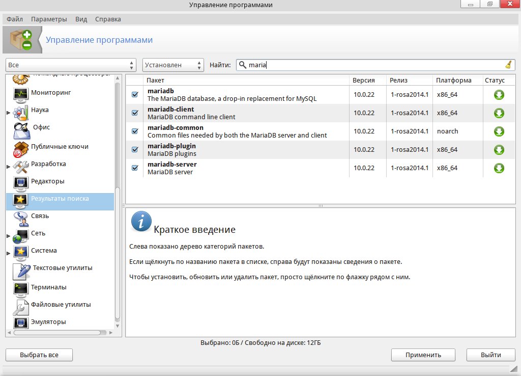

Попробовал выполнить mysql_secure_installation
ivalal-A770E3 ~ # mysql_secure_installation
NOTE: RUNNING ALL PARTS OF THIS SCRIPT IS RECOMMENDED FOR ALL MariaDB
SERVERS IN PRODUCTION USE! PLEASE READ EACH STEP CAREFULLY!
In order to log into MariaDB to secure it, we'll need the current
password for the root user. If you've just installed MariaDB, and
you haven't set the root password yet, the password will be blank,
so you should just press enter here.
Enter current password for root (enter for none):
ERROR 2002 (HY000): Can't connect to local MySQL server through socket '/run/mysqld/mysql.sock' (2 "No such file or directory")
Я так понял, что не найден файл mysql.sock в директории /run/mysqld/
Этот файл есть в директории var/lib/mysql/ куда я перенес папку mysql (по инструкции), как указать системе где теперь искать файл mysql.sock ?
Re: Установка и настройка LAMP
IvAlAl писал(а):/run/mysqld/
У вас права на эту папку какие?
Должны быть: mysql

У меня тоже таких нет, но я ставил МарияДБ.
И возможно она и у вас стоит. Посмотрите в «Установке и удалении программ».
IvAlAl
Сообщения: 34
Зарегистрирован: 13 фев 2016, 17:02
Operating system: ROSA Desktop Fresh R7 KDE4.14
Сообщение IvAlAl »
Алзим писал(а):У меня тоже таких нет, но я ставил МарияДБ.
Нет такого.
Только, не как я, через поиск смотрел, а через группу пакетов «Базы данных».
IvAlAl
Сообщения: 34
Сообщение IvAlAl »
Алзим писал(а):Только, не как я, через поиск смотрел, а через группу пакетов «Базы данных».
Нашел, удалил. Теперь ставить как в инструкции (urpmi mysql mysql-server) или через "Установку и удаление" ставить МариюДБ?
Попробуйте
urpmi mariadb mariadb-server --test
Если установку разрешит, то нормально.
Про mariadb-client не помню. Он по зависимостям встанет или он не нужен. Но у меня он установлен.
