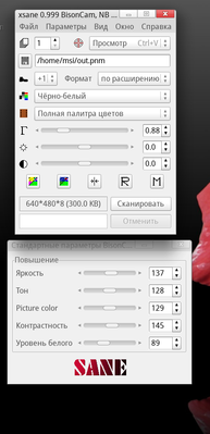

А стандартный xsane ваш сканнер не видит?.
