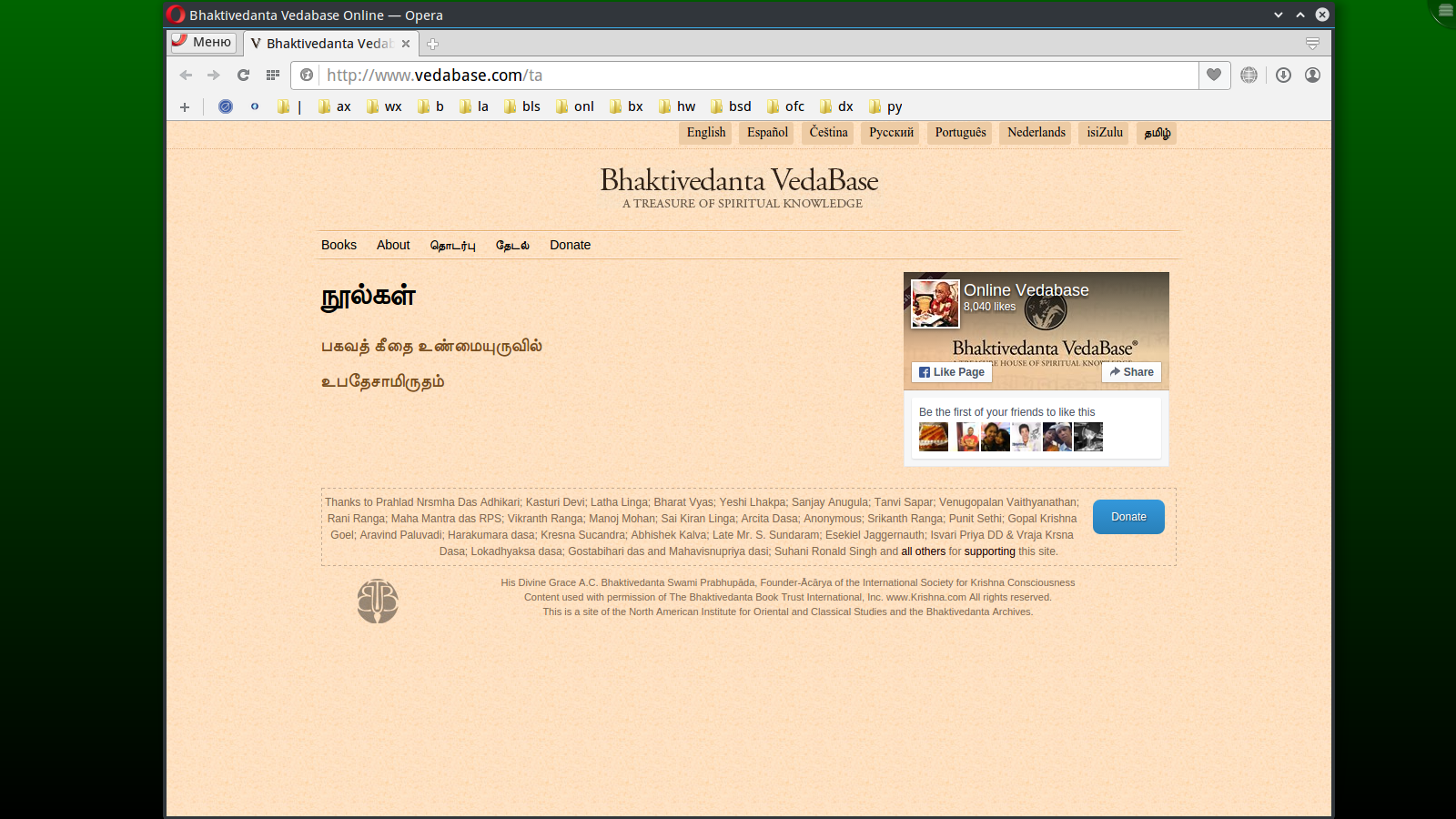

Здравствуйте, все!
Использую ROSA Fresh R7.
Есть ли рецепт настройки правильного отображения языков таких, например, как хинди и бенгали? Вот пример - http://www.vedabase.com/ta .
С уважением Навадвипа Чандра дас
Delles
Сообщения: 1666
Re: Не отображаются корректно языки хинди и бенгали в ROSA Fresh R7
Сообщение Delles »
Страница по Вашей ссылке — на тамильском. Если Вам нужно на тамильском, поставьте пакет fonts-ttf-tamil —
urpmi fonts-ttf-tamil
(Для бенгальского, соответственно, пакет fonts-ttf-bengali, а для хинди — fonts-ttf-devanagari)

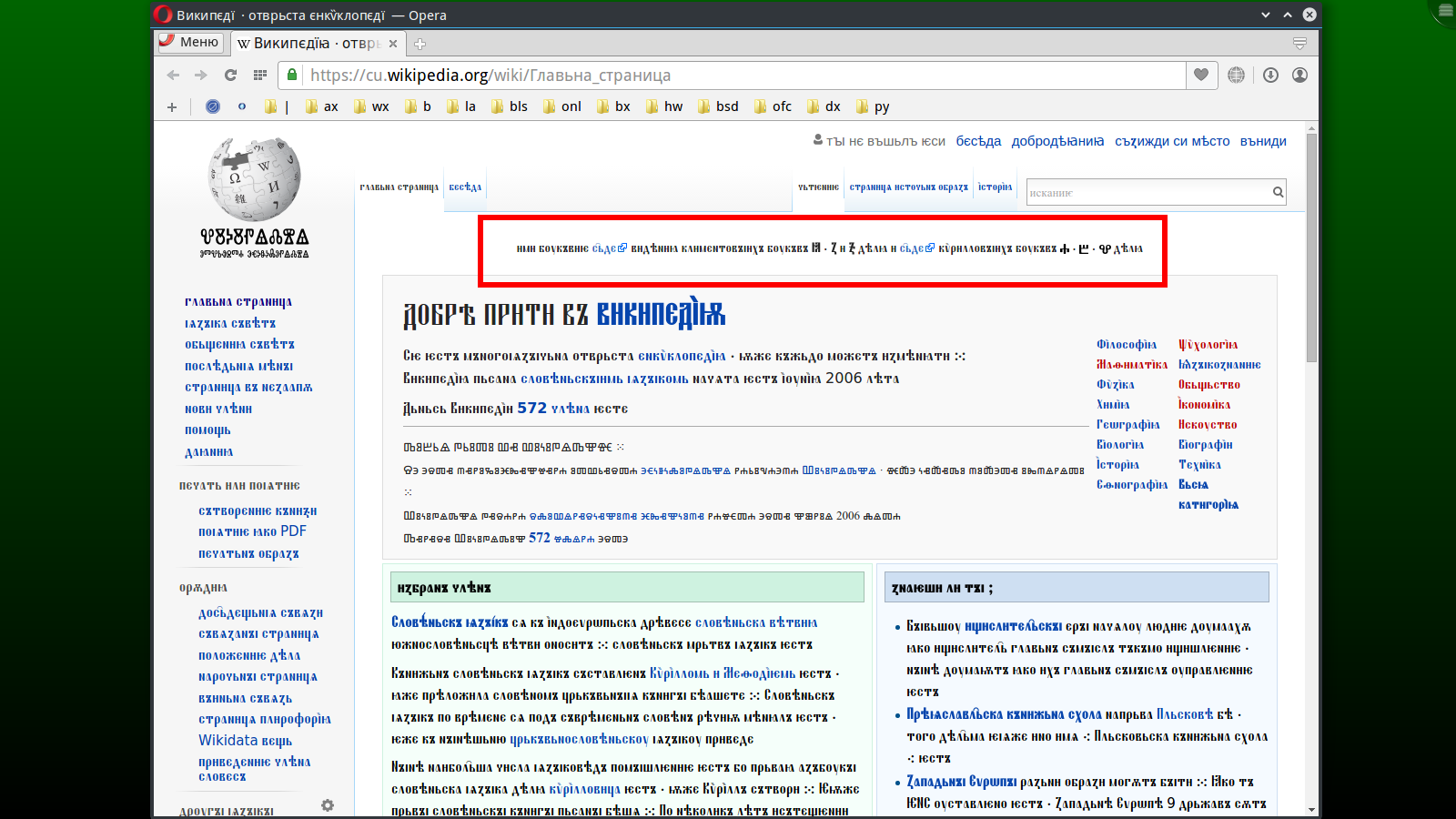

Ну теперь ждите индийский код в Росе :)
Интереса ради, а для церковно-славянского какой шрифт надо? https://cu.wikipedia.org/ Что бы ROSA стала совсем православной
Сообщения: 9
Зарегистрирован: 21 окт 2015, 19:47
Operating system: Rosa Linux Desktop Fresh 6
Сообщение Навадвипа Чандра дас »
Здравствуйте Delles, Tverskoy и все!
Спасибо, Delles, помогло. Еще пришлось добавить пакет fonts-ttf-devanagari . Насчет церковно-славянского языка - я не знаю.

Токмо еже касаемо глаголицы тамо зело премудро писано есть.
Я ее ставил ранее обычным шрифтом, можно найти поиском по форуму на «глаголица».
