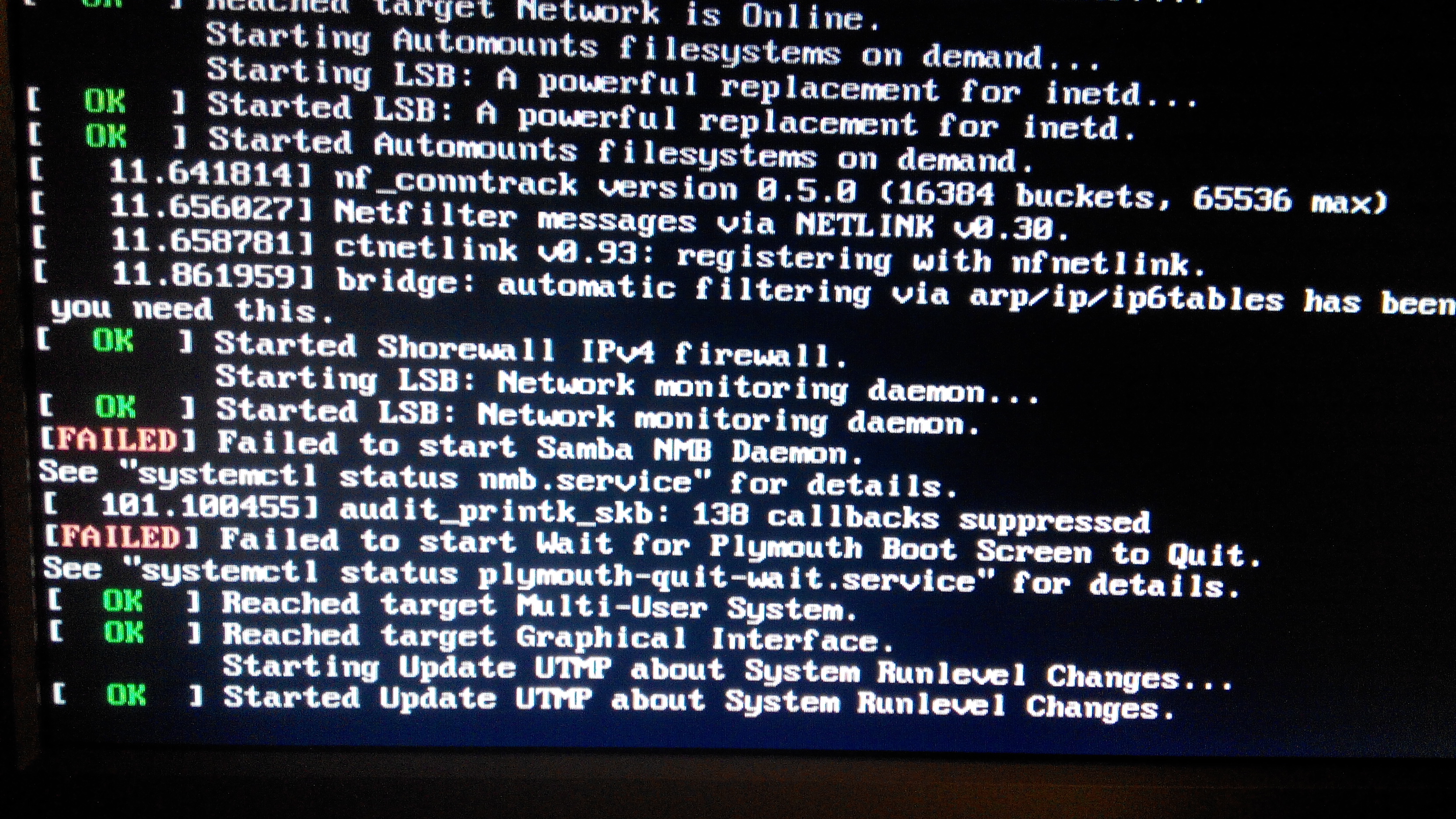

Товарищи,
система перестала загружаться. Стопорится при загрузке (см. скриншот). Вторая аналогичная ситуация была в декабре прошлого года. Тогда некогда было разбираться - просто всё переустановил. Предположительные причины сбоя - подвисание системы при смене пользователя/перезагрузке и последующий хардресет.
Три версии ядра 4.1.15 ; 4.1.13 ; 3.14.44 , ни одно не стартует.
Можно ли решить проблему без переустановки системы?

Желательно попробовать перейти в другую консоль (ALT+F2, например), сделать пробу
hw-probe -all -upload -id Dacker112
и полученную ссылку выложить сюда. Тогда будем точно знать, почему зависло, и будем искать лекарство.
Если интернета нет (не появится ссылка) - зайти с Live в папку пользователя сломанной системы и папку hw.info - заархивировать и приложить к сообщению в этой теме.

По моему после обнов не стартуют проприетарные дрова.

загружаетесь с установочной флешки, заходите в корневую папку установленной системы, проходите /etc/X11/xorg.conf, если удалить просто так файл xorg.conf не получится, открываете с помощью KWrite(root) удаляете там все, сохраняете, перезагрузка.
Потом придется переустановить проприетарные драйвера через XFdrake.

Свежая ссылка на пробу оборудования https://linux-hardware.org/?probe=d76f499abe
Тему следовало бы назвать "Крах графической оболочки", и по-видимому, прав товарищ Barmalei
Barmalei писал(а):По моему после обнов не стартуют проприетарные дрова.
Как я уже писал выше, проблема возникала ранее и именно после обновления системы и моих опытов с проприетарными драйверами к видюхе.
В настоящее время система полностью активна. Удалось решить проблему удалением содержимого xorg.conf.
Огромное спасибо всем участвовавшим и особенно товарищу Xakep'у за подсказку.
