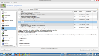

1) Откройте: параметры системы (в трее) - Установка и удаление программ" (думаю, репозитории у вас уже подключены)
И поищите там свои программы (только, в параметрах выставьте "все -все").
2) Если чего не найдете - делайте запрос в тему http://forum.rosalab.ru/viewtopic.php?f ... 522#p56489 (только смотрите как правильно делать) и ждите ответа сборщиков.

Для Skype пакет называется Get-skype
Через консоль
в консоли наберите следующую команду:
urpmi get-skype
То есть вместо sudo apt-get install тут будет sudo urpmi
Для удаления urpme
Но, как советовал Роман выше, обычно удобнее.

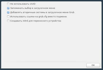

я кстати так и хочу запускать Linux не только через флешку на сваем компе(ноуте) но еще и иметь возможность запускать ее и на другом железе))). а что касаеться MAgos то хотелось бы обойтись конкретно Linux Rosa r6
что касаеться флашка initrd то где мне ее искать? повозможности дай те скрин пожалуйсто! спасибо

1) Магось - она на основе Росы.
2) Скрин быстро не дам, но там в инсталляторе нажимайте на "дополнительно" везде, найдете.

на виртуалке а тестю саму ось как работает и проги!, скрин для того что бы понять где мне этот флажок искать,так как я его не где не видел. еще про скрин я думаю есть какой не какой матириал, но я не нашол((( по этому и спрашиваю у более опытных и знающих людей! к примеру мне сказали что наличие swap на флешке уменьшает жизнь самой флешки. и хотелось бы знать ак мне распределить размеры флешки для коректной работы самой ось, так и продлить изнь своей флешки

Вроде бы в этом месте "Дополнительно"

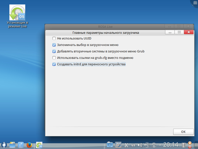

trs писал(а):Вроде бы в этом месте "Дополнительно"
Да, в этом:

мне советовали для того чтобы запускать ось на других ПК нужно ставить галочки какие ставить а какие оставить?
intel Core i3-3110M 2.40GHz. 8 гигов Ram (2 карты по 4 гига). http://hw.rosalinux.ru/index.php?probe=6e1afdce2f
Re: Mint и Роса переход
Все правильно здесь стоит.
Сообщения: 5505
Может и UUID не пользовать? На разных компах по разному будет.
