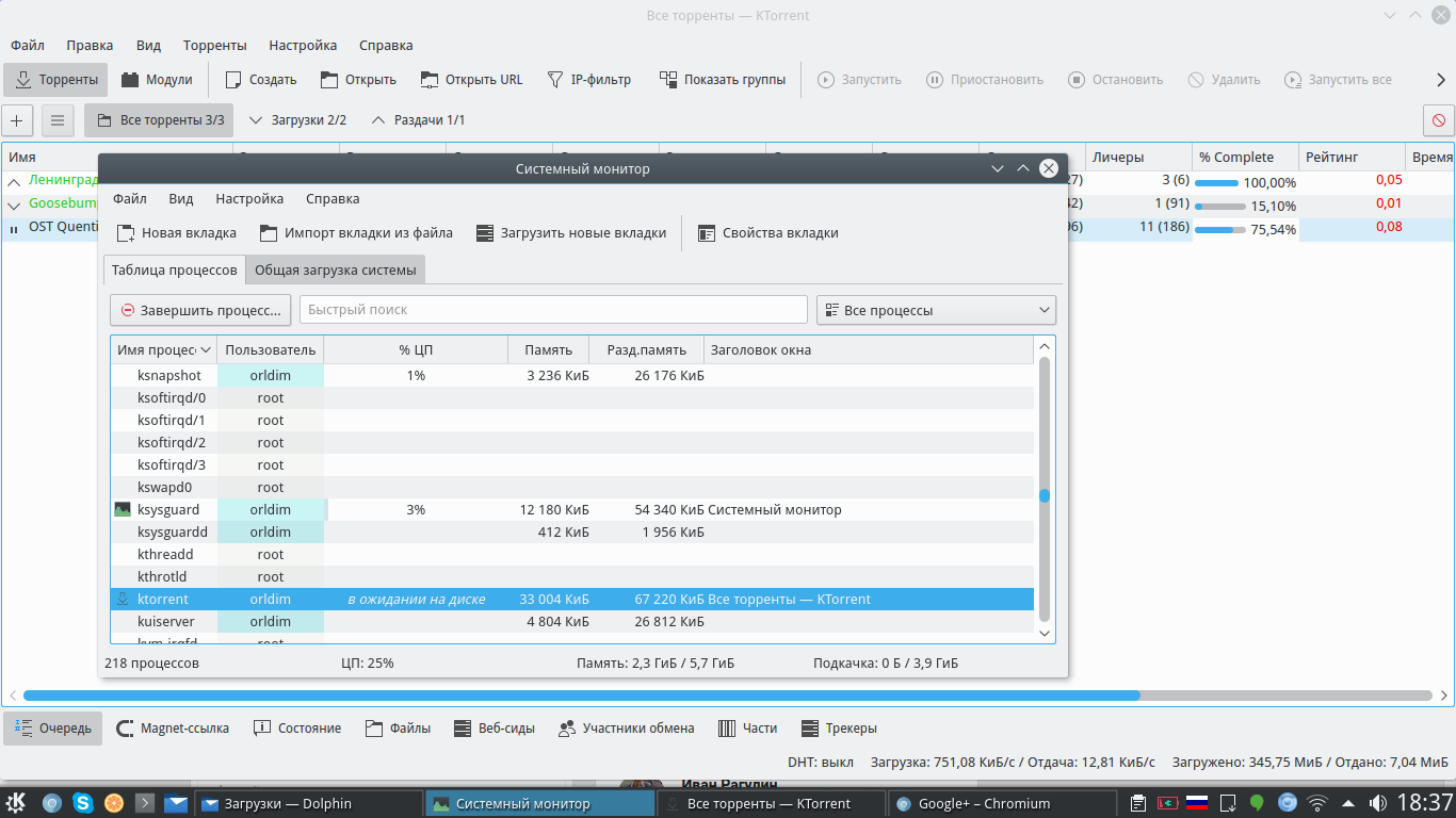

День добрый, система R6 KDE 5, ядро 4.2.8, после последнего обновления, до KDE 5.5.2 начал зависать ktorrent, причем виснит на любых действиях, добавления загрузки, выбор каталога, удаление торрента и тд, зависает и может выполнить действие через 30 секунд, а может и дольше думать. В списке 3 файла, настройки вообще не менял с момента установки системы (лето 2015).
Что может быть и как вылечить?
При этом система работает идеально, подвивание ktorrent никак не сказывается на работе в целом.

После сегодняшний (очередного) обновления, ktorrent начал работать без сбоев. Само поломалось, само починилось, что было так и не понял. Таки зависает :(
Что значит "в ожидании на диске"?

Re: ktorrent зависает
OrlDim писал(а): Что значит "в ожидании на диске"?
На Убунту говорят, что оперативы не хватает.
http://forum.ubuntu.ru/index.php?topic=243149.0
OrlDim
Сообщения: 339
Сообщение OrlDim »
Алзим писал(а): На Убунту говорят, что оперативы не хватает.
это даже не смешно, пол года использования системы, оперативы хватало и вдруг резко перестало хватать? qBittorrent оперативы хватает, а ktorrent спустя пол года перестало? Оперативы 6 гб, плюс swap раздел.
