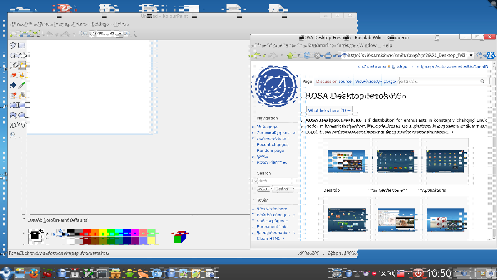

После последнего обновления драйверов для видео карт и каких–то библиотек начало твориться такое как на снимке экрана. Особенно сильно проявляется эта проблема в KDE. ROSA Desktop Fresh R6.

Если передать ядру параметр nomodeset, то искажений нету но разрешение только 1024x768.

user писал(а):Если передать ядру параметр nomodeset, то искажений нету но разрешение только 1024x768.
Это потому, что не используется интеловский драйвер в данном случае, а система работает с VESA, со всеми её ограничениями.
Странно, но если задать использование VESA вместо i915 в качестве драйвера для Intel GMA 3100 в, кажется, drakx11, то искажения остаются а если вместо этого передать ядру параметр nomodest, то искажения исчезают.
